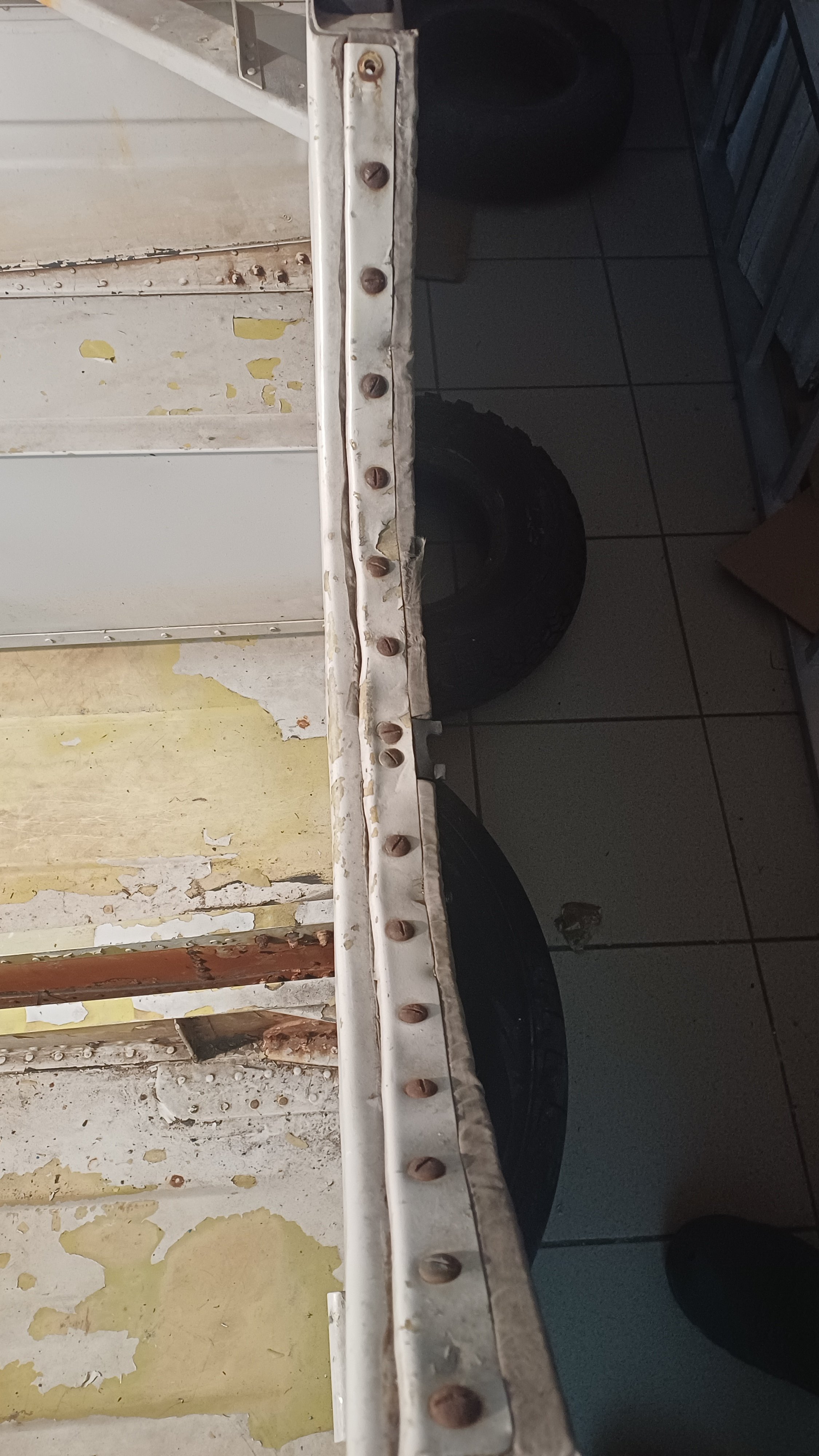

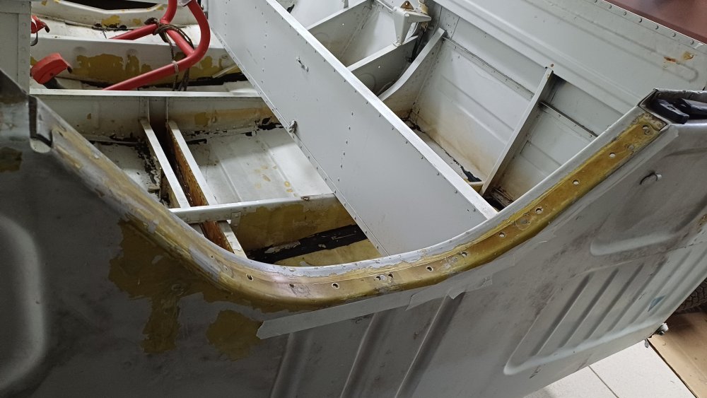

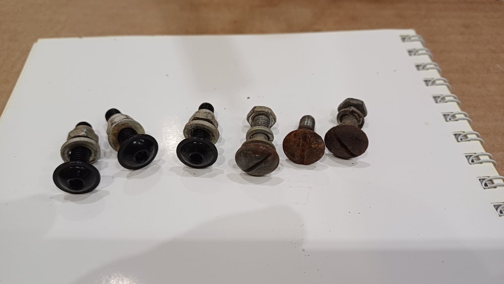

Олег70 29 Жалоба Опубликовано: 24 января (изменено) Продолжаю. Долго думал , что "продолжаю". Реставрировать , как бы лодка условно новая, восстанавливать- тоже не подходит.Пусть будет обновлять после более чем сорока летнего хранения и стояночного износа. Выкрутил все винты задней части (все что откручивается), часть пришлось высверливать. Заменю на новые с алиэкспресс. Скорее всего буду лодку перекрашивать с наружи, поэтому попутно очищаю отслоившуюся краску Изменено 24 января пользователем Олег70 Цитата Поделиться сообщением Ссылка на сообщение Поделиться на других сайтах

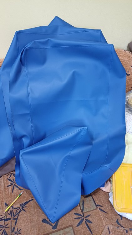

Олег70 29 Жалоба Опубликовано: 24 января Забрал новые чехлы на сидушки.теперь предстоит не быстрая работа по сборке сидушек. Кож. зам называется "морской винил" Цитата Поделиться сообщением Ссылка на сообщение Поделиться на других сайтах

Дуст 11 Жалоба Опубликовано: 24 января (изменено) 2 часа назад, Олег70 сказал: Скорее всего буду лодку перекрашивать с наружу, поэтому попутно очищаю отслоившуюся краску Привет ! Если так упёрся, снимай ВСЮ краску и крась наново . всякие песочки\гидробластинги не катят - снимут слой покрытия аллюма...тот цветной... название из башки вылетело....а во.. "анодная пассивация" (?) вроде.... Самая крутая хрень для снятия краски - метиленхлорид ...основа практически всех смывок !. ток не нанюхайся !!! Изменено 24 января пользователем Дуст Цитата Поделиться сообщением Ссылка на сообщение Поделиться на других сайтах
Дуст 11 Жалоба Опубликовано: 24 января 2 часа назад, Олег70 сказал: Заменю на новые с алиэкспресс. Нержу купи и не парься... Или "капсула времени" ? Оно того стОит ? Если ДА, то тогда с здания музея начинать надо ! Цитата Поделиться сообщением Ссылка на сообщение Поделиться на других сайтах

Олег70 29 Жалоба Опубликовано: 24 января (изменено) 40 минут назад, Дуст сказал: Нержу купи и не парься... Или "капсула времени" ? Оно того стОит ? Если ДА, то тогда с здания музея начинать надо ! Привет Андрей , от нержавейки скорая смерть от электрохимии, беру чурнушку , крашу винты перед установкой жиденькой краской, по задумке получается как изолятор. Эту лодку готовлю для себя , она бездокументная , сделаю клон Т.к. в обозримом будущем документы не светят, будет для личного пользования. А там как получится. Изменено 24 января пользователем Олег70 Цитата Поделиться сообщением Ссылка на сообщение Поделиться на других сайтах

Дуст 11 Жалоба Опубликовано: 24 января (изменено) 14 минут назад, Олег70 сказал: , от нержавейки скорая смерть от электрохимии Не смеши ! Ты по морю чтоль катаешся ? Ставь на герметик (нейтральный!) и не парься ! За то блестящщие шляпки будут радовать глаз ! Не нравится белый - закажи латунь !... Будут по утрам драить юнги ! Изменено 24 января пользователем Дуст Цитата Поделиться сообщением Ссылка на сообщение Поделиться на других сайтах

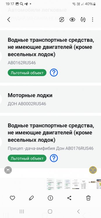

Олег70 29 Жалоба Опубликовано: 24 января 7 минут назад, Дуст сказал: ЗАЧЕМ ? Налогов больше платить ? Ну прокатишься по большим, ну поймают... Скажещь "вот пробую, думаю покупать или нет"... У меня лодка к которой я не вписывал мотор идёт как гребная и за неё мне не начисляют налог. Цитата Поделиться сообщением Ссылка на сообщение Поделиться на других сайтах
Дуст 11 Жалоба Опубликовано: 24 января (изменено) 6 минут назад, Олег70 сказал: не вписывал мотор идёт как гребная и за неё мне не начисляют налог. "То что вы ПОКА не "сидите" не ваша заслуга, а наша недоработка !" (С) Лодка то поднадзорная ГИМСу ? Там ныне такие ... жертвы ЕГЭ... что иногда остаётся только радоваться ! Набирают спецов в технадзор... требование единственное - "вышка"... хоть педагогическая хоть гинекалогическая ! А чо, мы хуже Еврокомиссии ??? Изменено 24 января пользователем Дуст Цитата Поделиться сообщением Ссылка на сообщение Поделиться на других сайтах
Олег70 29 Жалоба Опубликовано: 24 января (изменено) Андрюша, у меня так два экземпляра льготные. Изменено 24 января пользователем Олег70 Цитата Поделиться сообщением Ссылка на сообщение Поделиться на других сайтах
Дуст 11 Жалоба Опубликовано: 24 января (изменено) 14 минут назад, Олег70 сказал: два экземпляра льготные. Ещё раз... ПОДНАДЗОРНЫЕ ? На учёте стоят? Номера есть ? ну и у вас регион другой... а в каждом своя налоговая епархия ! Изменено 24 января пользователем Дуст Цитата Поделиться сообщением Ссылка на сообщение Поделиться на других сайтах
Олег70 29 Жалоба Опубликовано: 24 января (изменено) 55 минут назад, Дуст сказал: Не смеши ! Ты по морю чтоль катаешся ? Ставь на герметик (нейтральный!) и не парься ! За то блестящщие шляпки будут радовать глаз ! Не нравится белый - закажи латунь !... Будут по утрам драить юнги ! Не согласен. Информация с Русфишинга и Мотолодка орг. Винтов по периметру только 48 штук. Нейтральный герметик ВГА-1 стоит дохрена, по заводу стоит чернушка , латунь красиво, искать заказывать , а тут алиэкспресс -новые , по виду похожие и без геморроя. Нержавейка там такая же тоже есть, но поставлю чурнушку. Поставлю покрашу будет 98% завод. Изменено 24 января пользователем Олег70 Цитата Поделиться сообщением Ссылка на сообщение Поделиться на других сайтах
Дуст 11 Жалоба Опубликовано: 24 января "доктор! не делайти из меня айдиота!" (с) Это с сайта Калужской налоговой... Катера, моторные лодки и другие водные транспортные средства до 12 л.с. (до 8,83 кВт) включительно 20 свыше 12 л.с. до 45 л.с. (свыше 8,83 кВт до 33,10 кВт) включительно 30 свыше 45 л.с. до 100 л.с. (свыше 33,10 кВт до 73,55 кВт) включительно 100 свыше 100 л.с. (свыше 73,55 кВт) 200 Яхты и другие парусно-моторные суда до 100 л.с. (до 73,55 кВт) включительно 200 свыше 100 л.с. (свыше 73,55 кВт) Другие водные и воздушные транспортные средства, не имеющие двигателей (с единицы транспортного средства) 2000 400 Цитата Поделиться сообщением Ссылка на сообщение Поделиться на других сайтах
Олег70 29 Жалоба Опубликовано: 24 января 7 минут назад, Дуст сказал: Ещё раз... ПОДНАДЗОРНЫЕ ? На учёте стоят? Номера есть ? ну и у вас регион другой... а в каждом своя налоговая епархия ! Не спорю и не знаю, пофакту так. Цитата Поделиться сообщением Ссылка на сообщение Поделиться на других сайтах
Дуст 11 Жалоба Опубликовано: 24 января 2 минуты назад, Олег70 сказал: Винтов по периметру только 48 штук. Полсотни дюралевых на заказ наточи и спи спокойно ! "Мне не нужна вечная игла для примуса - я не собираюсь жить вечно !" (С) Цитата Поделиться сообщением Ссылка на сообщение Поделиться на других сайтах
Дуст 11 Жалоба Опубликовано: 24 января 51 минуту назад, Олег70 сказал: Нейтральный герметик ВГА-1 стоит дохрена Обычный автомобильный серый Казань не хуже, но СИЛЬНО дешевле ! Цитата Поделиться сообщением Ссылка на сообщение Поделиться на других сайтах

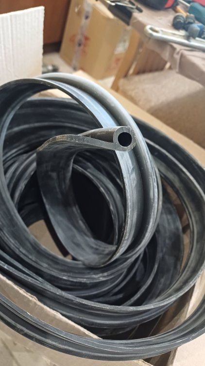

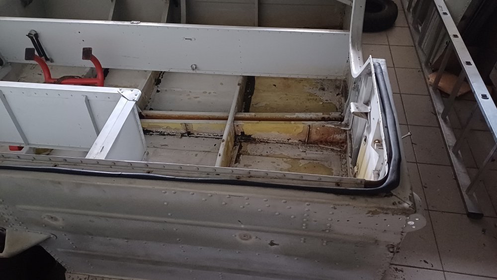

Олег70 29 Жалоба Опубликовано: 3 февраля (изменено) Сегодня получил уплотнитель для замены по периметру задней части лодки. Раньше использовал поливочный шланг, который разрезрезал и прикручивал на штатные места вместо старого уплотнителя. Давно подыскивал переодически что то подходящее. Цена как-то сильно озадачивала. Этот уплотнитель купил цельным куском 14 метров на две лодки.( на лодку нужно 6.8 м) .Посмотрим как получится. Его придётся несколько подрезать вширь. Изменено 3 февраля пользователем Олег70 Цитата Поделиться сообщением Ссылка на сообщение Поделиться на других сайтах
