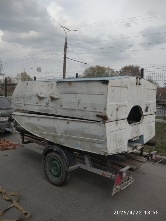

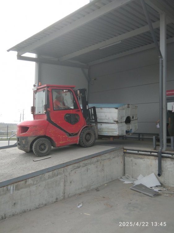

Олег999 1 Жалоба Опубликовано: Во вторник в 18:10 Успехи Офигенные- лодку получил, но дешевизна перевозки и отсутствие опыта в перевозках вышли боком: лодку при транспортировке частично повредили, ехала без обрешетки. Подрали, помяли,сломали, погнули. В общем все делается, но осадочек остался, написал претензию с приложением фото и направили в офис ПЭК в Москве и страховщикам. Будем надеяться и ждать компенсации, груз застрахован и цена стоит в документах реальная слава богу. Фото повреждений выложу завтра и фото ее состояния, сегодня вые... с этими проблемами и просто загнал в бокс. Завтра разложим и перевернем. Эти горе такелажники где то умудрились перевернуть ее на 180 градусов, наверное она показалась им так устойчивей. Доставка обошлась в 7000 рублей мне( ДА ДА ДА -ИМЕННО 7000 РУБЛЕЙ!!!), продавец тоже вложился. После всех утрясок будет больше информации. Лодка с каркасом, шасси, тр. плитами, шасси(без колес и аммортов для уменьшения веса)гидрощиток на месте.Как то вот так. Состояние опишу после подробного осмотра. Но если я свою не юзаную оцениваю в 5- , то та наверное 4- или 3 с мал. +, пока не понял, но косяки есть. Ну и фото, завтра добавлю. Крышечка- заглушечка меня убила поразила, это хреновина ШТАТНАЯ??? Цитата Поделиться сообщением Ссылка на сообщение Поделиться на других сайтах
Олег999 1 Жалоба Опубликовано: Во вторник в 18:12 Только что, Олег999 сказал: Успехи Офигенные- лодку получил, но дешевизна перевозки и отсутствие опыта в перевозках вышли боком: лодку при транспортировке частично повредили, ехала без обрешетки. Подрали, помяли,сломали, погнули. В общем все делается, но осадочек остался, написал претензию с приложением фото и направили в офис ПЭК в Москве и страховщикам. Будем надеяться и ждать компенсации, груз застрахован и цена стоит в документах реальная слава богу. Фото повреждений выложу завтра и фото ее состояния, сегодня вые... с этими проблемами и просто загнал в бокс. Завтра разложим и перевернем. Эти горе такелажники где то умудрились перевернуть ее на 180 градусов, наверное она показалась им так устойчивей. Доставка обошлась в 7000 рублей мне( ДА ДА ДА -ИМЕННО 7000 РУБЛЕЙ!!!), продавец тоже вложился. После всех утрясок будет больше информации. Лодка с каркасом, шасси, тр. плитами, шасси(без колес и аммортов для уменьшения веса)гидрощиток на месте.Как то вот так. Состояние опишу после подробного осмотра. Но если я свою не юзаную оцениваю в 5- , то та наверное 4- или 3 с мал. +, пока не понял, но косяки есть. Ну и фото, завтра добавлю. Крышечка- заглушечка меня убила поразила, это хреновина ШТАТНАЯ??? Марсиане нервно курят........... Лунный Бамбук!!!! Цитата Поделиться сообщением Ссылка на сообщение Поделиться на других сайтах

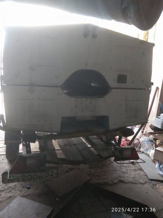

РусланД 4 Жалоба Опубликовано: Во вторник в 18:17 (изменено) 9 минут назад, Олег999 сказал: Марсиане нервно курят........... Лунный Бамбук!!!! Ну-с, наши поздравления! Крышка из какого места? А увидел. На моей нет там отверстия Изменено Во вторник в 18:22 пользователем РусланД Цитата Поделиться сообщением Ссылка на сообщение Поделиться на других сайтах

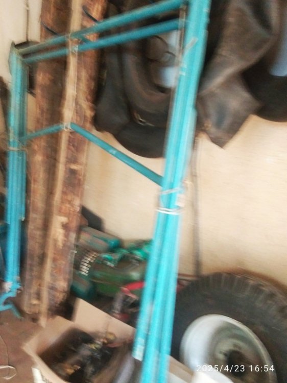

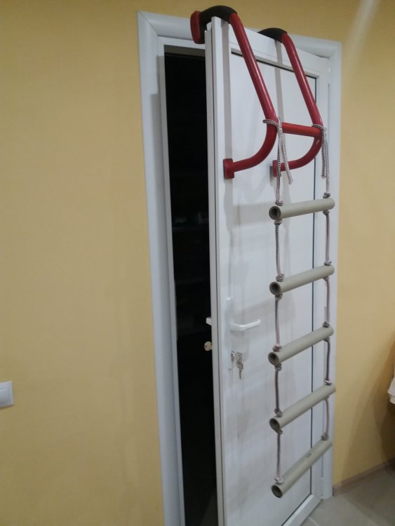

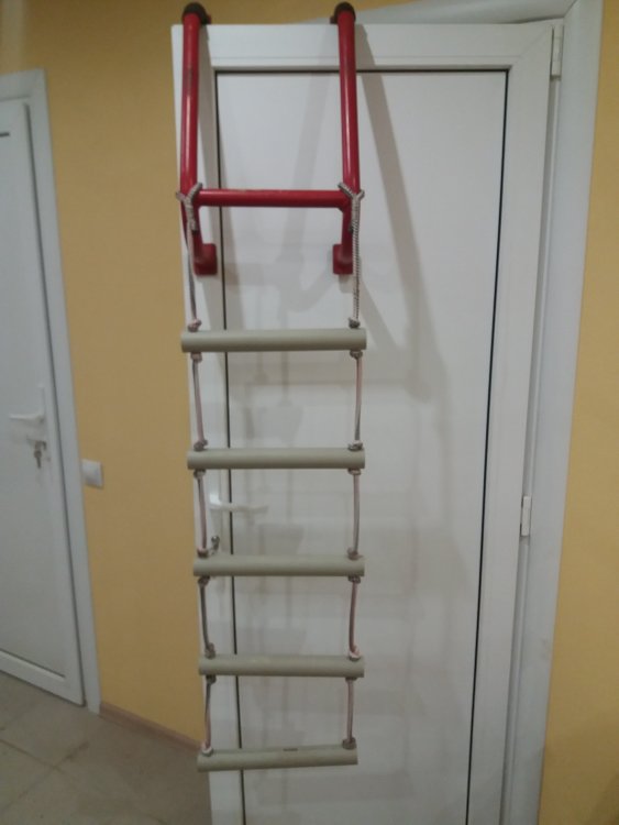

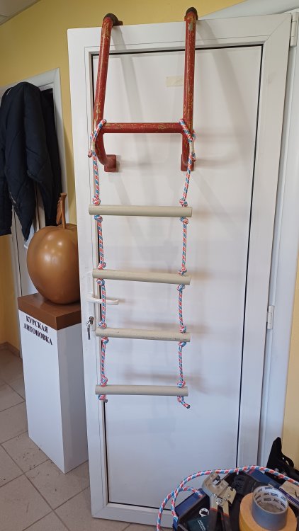

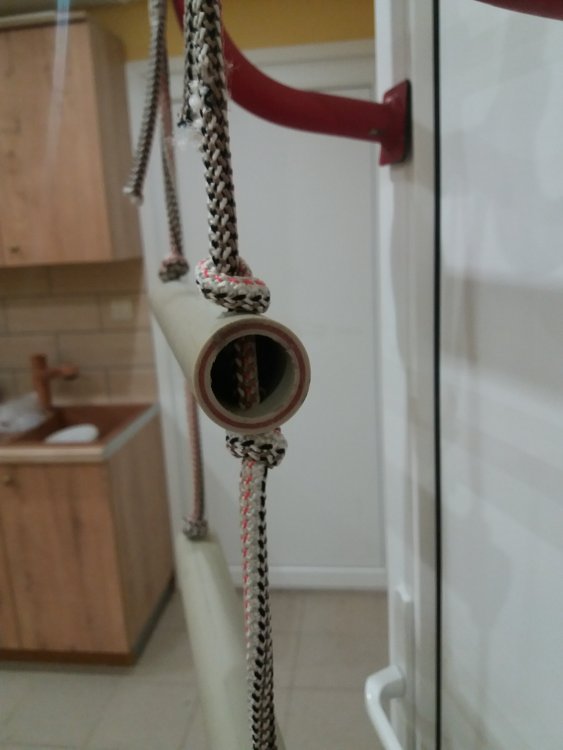

Олег70 26 Жалоба Опубликовано: Во вторник в 18:18 Сделал сегодня трапик, с учётом опыта эксплуатации предыдущей конструкции (описание на стр.40).В нижнюю ступеньку вложил два прутка 10×10 мм для баласта. Ступеньки в этот раз сделал из трубы 32мм. Цитата Поделиться сообщением Ссылка на сообщение Поделиться на других сайтах
РусланД 4 Жалоба Опубликовано: Во вторник в 18:19 Только что, Олег70 сказал: Сделал сегодня трапик, с учётом опыта эксплуатации предыдущей конструкции (описание на стр.40).В нижнюю ступеньку вложил два прутка 10×10 мм для баласта. Ступеньки в этот раз сделал из трубы 32мм. Я также сделал, только из 25 трубы и без балласта - работает нормально! Цитата Поделиться сообщением Ссылка на сообщение Поделиться на других сайтах

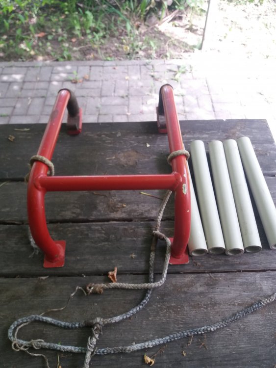

Олег70 26 Жалоба Опубликовано: Во вторник в 18:31 05.07.2020 в 21:49, Олег70 сказал: Попробовал восстановит (переделать )трап.Прибавил две ступеньки(в оригинале 4 ) .Труба ПВХ армированная 40*(32* будет лучше смотреться),Ширина ступенек 33 см.Отверстия сверлил сверлом 11 мм -20 мм от края.Шпагат синтетический 5 м с запасом,толщина 10 мм.Расстояние между ступенек 22 см (по центрам),18 см -от верха нижней до низа верхней ступени..Пока не опробывал. Так выглядел первый вариант Цитата Поделиться сообщением Ссылка на сообщение Поделиться на других сайтах
Олег999 1 Жалоба Опубликовано: Во вторник в 18:34 Лодка выпуска 1981 г , номер 480. А эта лесенка-трапик за борт цепляется любой части, зад или перед? Что то не обратил внимания читая описание в КиЯ . Но вот идеи с площадками на носу и корме интересны. Цитата Поделиться сообщением Ссылка на сообщение Поделиться на других сайтах
Олег70 26 Жалоба Опубликовано: Во вторник в 18:37 (изменено) 3 минуты назад, Олег999 сказал: Лодка выпуска 1981 г , номер 480. А эта лесенка-трапик за борт цепляется любой части, зад или перед? Что то не обратил внимания читая описание в КиЯ . Но вот идеи с площадками на носу и корме интересны. Лесенка цепляется за поручнем передней части слева или справа. Изменено Во вторник в 18:37 пользователем Олег70 Цитата Поделиться сообщением Ссылка на сообщение Поделиться на других сайтах

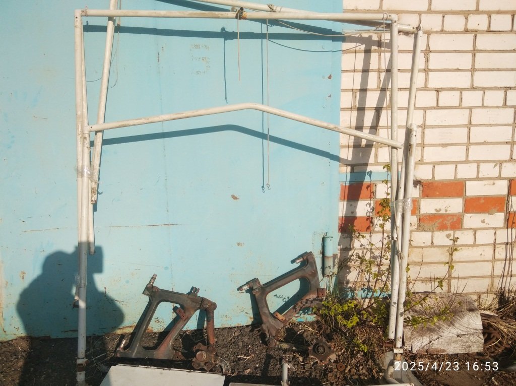

Олег999 1 Жалоба Опубликовано: Во вторник в 18:40 (изменено) 12 минут назад, РусланД сказал: На ночь глядя кто радостью делится? Проснутся и алга завтра! Я так понимаю, что получится Франкенштейн из лучших узлов, а остальное на продажу? И таки болгарка и дрель - наши лучшие друзья? Нет, предполагаю с доками на регистрацию и под себя( все равно делать), а Номер№0 и нулевые комплектующие в свободную продажу, каркасы наверное оба , щиток поглядим который продать,шасси , тр. плиты 0. В общем налетай разбирай. Денежные вложения нужно вернуть. Изменено Во вторник в 18:40 пользователем Олег999 опечатка Цитата Поделиться сообщением Ссылка на сообщение Поделиться на других сайтах

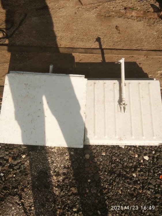

Олег999 1 Жалоба Опубликовано: Во вторник в 18:46 1 минуту назад, РусланД сказал: Щит почем? Его надо снять и поглядеть, крепеж закис, состояние не понятно, хотим сравнить оригинал с самопалом, Понять что мы и как делаем. Фото выложу. Цитата Поделиться сообщением Ссылка на сообщение Поделиться на других сайтах

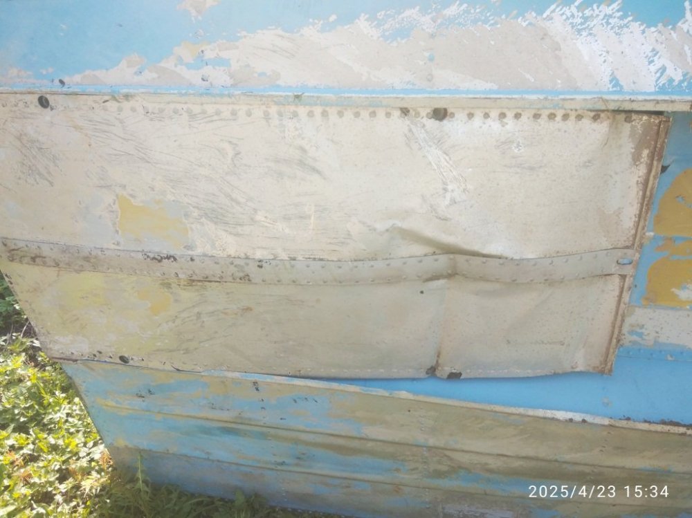

Олег999 1 Жалоба Опубликовано: Во вторник в 18:51 4 минуты назад, РусланД сказал: Можно шильду переставить Можно, не проблема, но наверное отличный дон без документов можно продать достойно. А лохматку с документами под себя можно до ума довести. Мы люди не гордые, лишь бы не текла. Латка есть, клепки ослаблены и переклепаны.Транец надо новый набрать. Будем не торопясь поглядеть. А по другой думаю о клонировании билета. Цитата Поделиться сообщением Ссылка на сообщение Поделиться на других сайтах

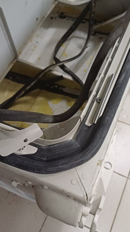

Олег70 26 Жалоба Опубликовано: В среду в 18:09 (изменено) Начал монтировать новый уплотнитель. Получается пока не плохо. Перед монтажом срезал 5мм края "площадки". Оригинальный уплотнитель был приклеен на клей типа "88" или какой другой (остатки хорошо оттирались обезжиревателем). После подгонки приклею его на "Момент". На край борта надет П-образный резиновый профиль производства местного Завода РТИ. Изменено В среду в 18:11 пользователем Олег70 1 Цитата Поделиться сообщением Ссылка на сообщение Поделиться на других сайтах

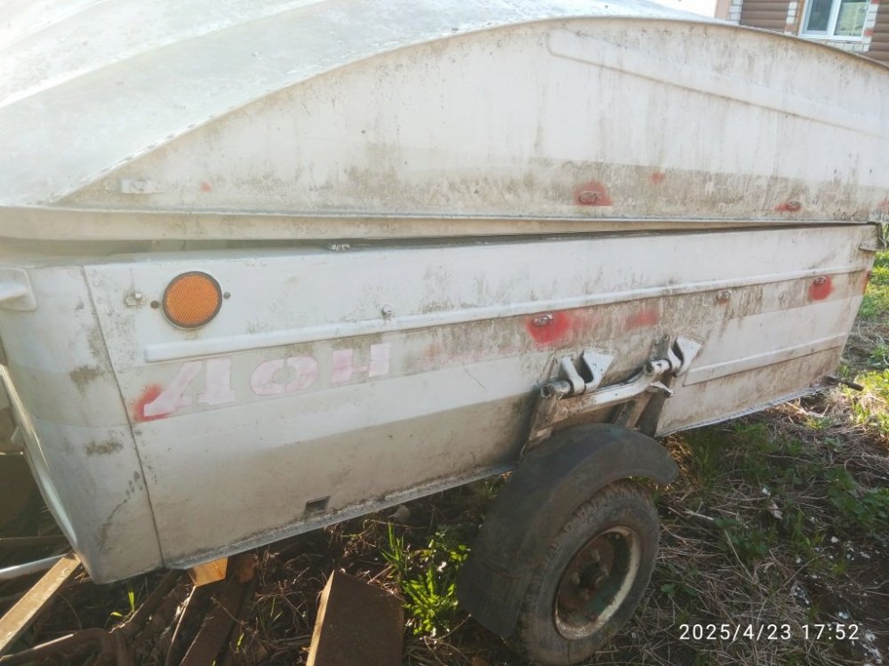

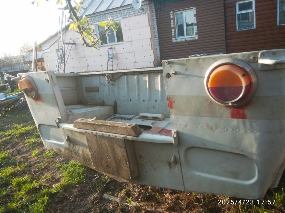

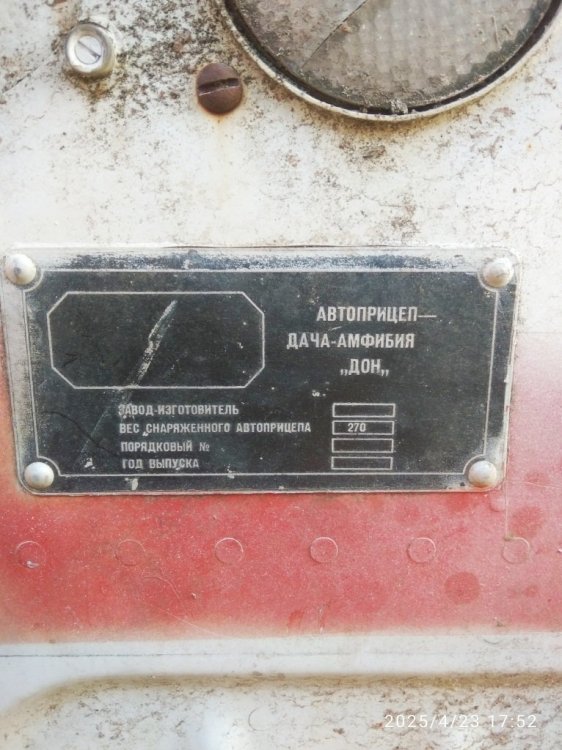

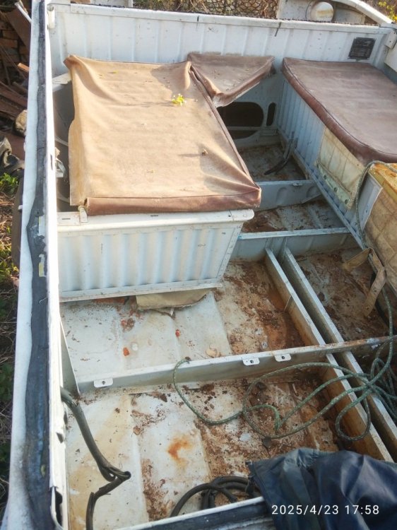

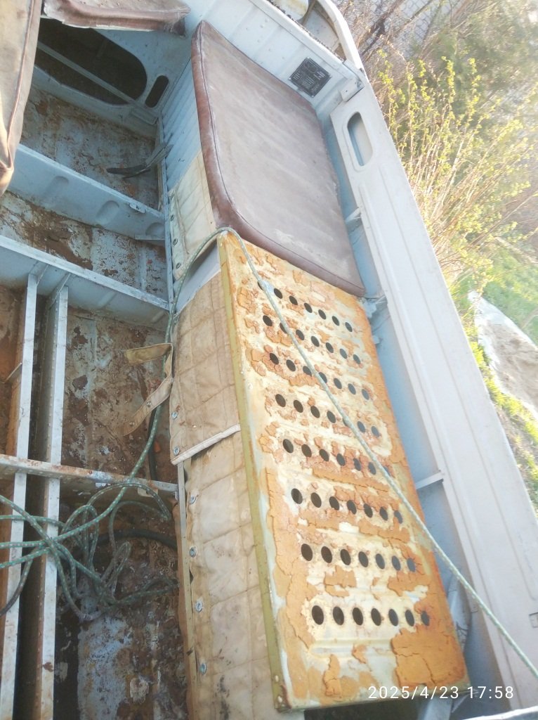

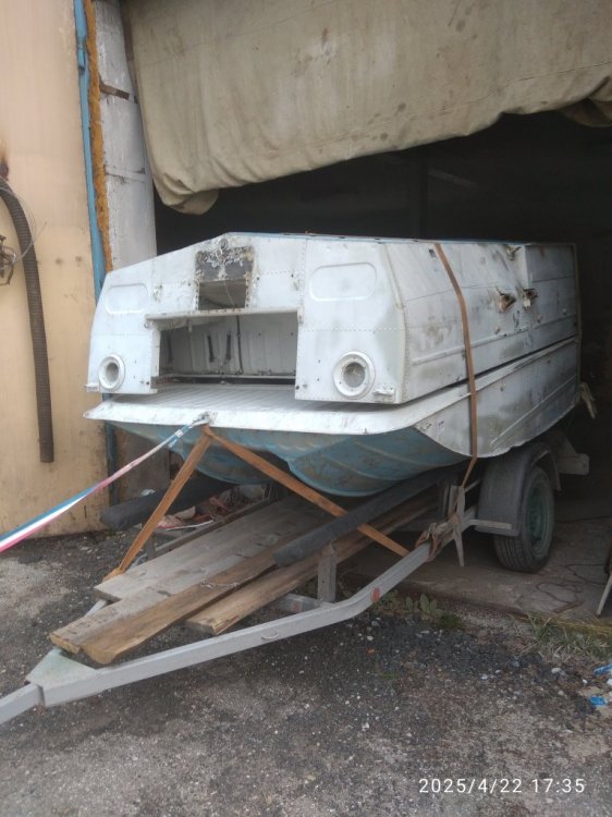

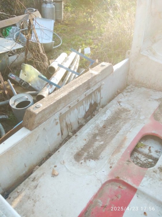

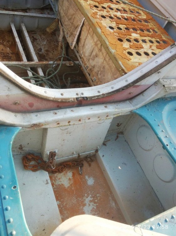

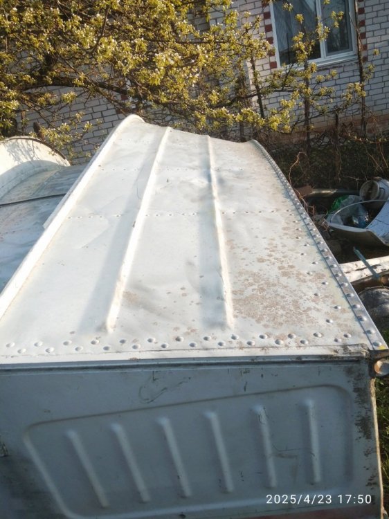

Олег999 1 Жалоба Опубликовано: В среду в 20:08 Ну в общем сегодня увез ДОНа на ремонт: делать транец, делать дефектовку для приобретения материалов, посмотреть герметичность, надо откручивать петли, шасси, т.к нахождение на берегу океана пользы не принесло. Был в ГИМС для получения инфы-ции по учету, сказали везем на воду для проверки на герметичность(под КАМЕРУУУУ), будет мотор- ставь мотор........ В общем думал раз-два и учет и в дамках, ХРЕН! Сначала до ума и бумаги на мотор( надо сервис книжку найти). В общем маленькая попа пока. Ну и фото что есть и лодка от ДЕДУШКИ №0 :-)))))))))))) Все фото не влезли, завтра докину. На фото видно что задняя часть (корма) мотора не видела, а в передней оттиски первые от моего мотора. Лодка была до меня целяк. Гидрощиток надо рихтовать, погнули наверное на берегу, вмятина старая. Или на что то напоролись в воде. В общем есть: гидрощиток в 2 варианта( самод. или штат.), транц. плиты новые, каркасы 2 комплекта, шасси с лодки снимать буду. Цитата Поделиться сообщением Ссылка на сообщение Поделиться на других сайтах
Дуст 10 Жалоба Опубликовано: В среду в 20:48 (изменено) 40 минут назад, Олег999 сказал: Был в ГИМС для получения инфы-ции по учету, сказали везем на воду для проверки на герметичность(под КАМЕРУУУУ), будет мотор- ставь мотор........ Чёт бред какой то.. никогда такого небыло... Хоть в ГИМСе лет 8 отработал.... В т.ч. инженером по плавсредствам.... Мож новые какие то МЕСТНЫЕ бредни ? На водотечность и требований никогда небыло... Изменено В среду в 20:49 пользователем Дуст Цитата Поделиться сообщением Ссылка на сообщение Поделиться на других сайтах
Дуст 10 Жалоба Опубликовано: В среду в 20:52 (изменено) Оч интересная фотка кормы... С отштампвками... Да и стык транец -борт нижней части какой то закруглённый... Изменено В среду в 20:55 пользователем Дуст Цитата Поделиться сообщением Ссылка на сообщение Поделиться на других сайтах
