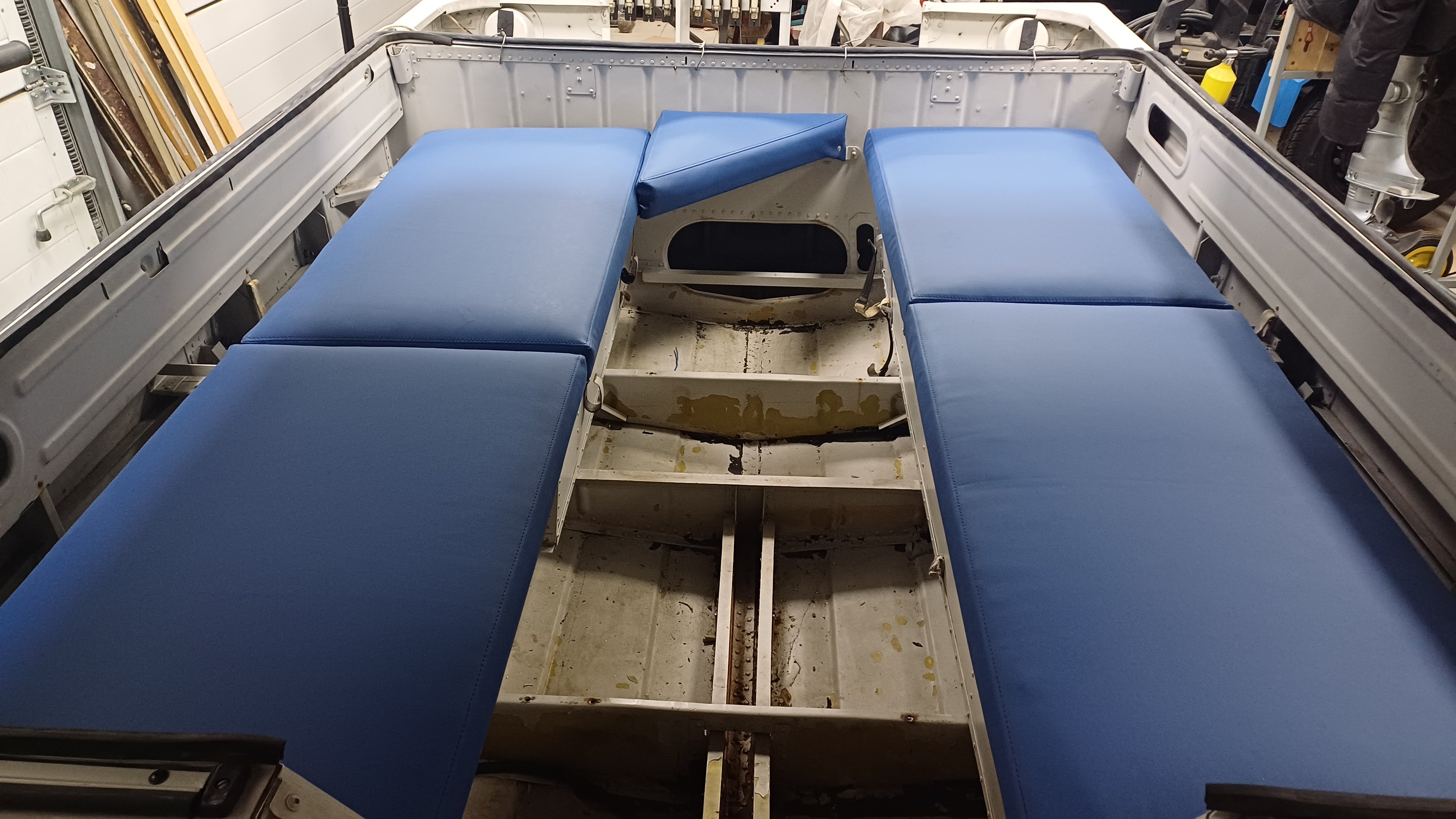

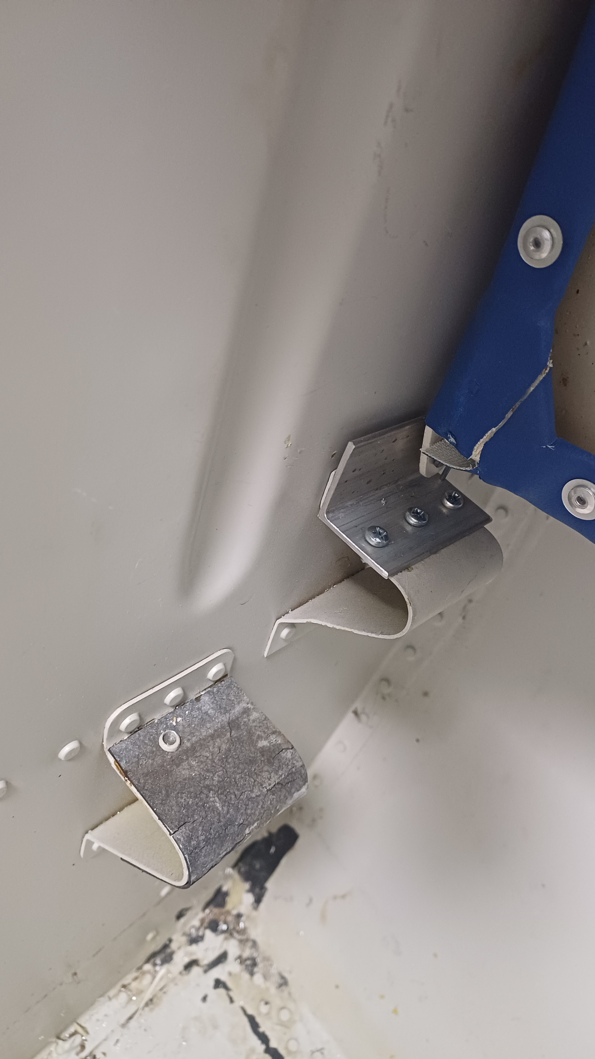

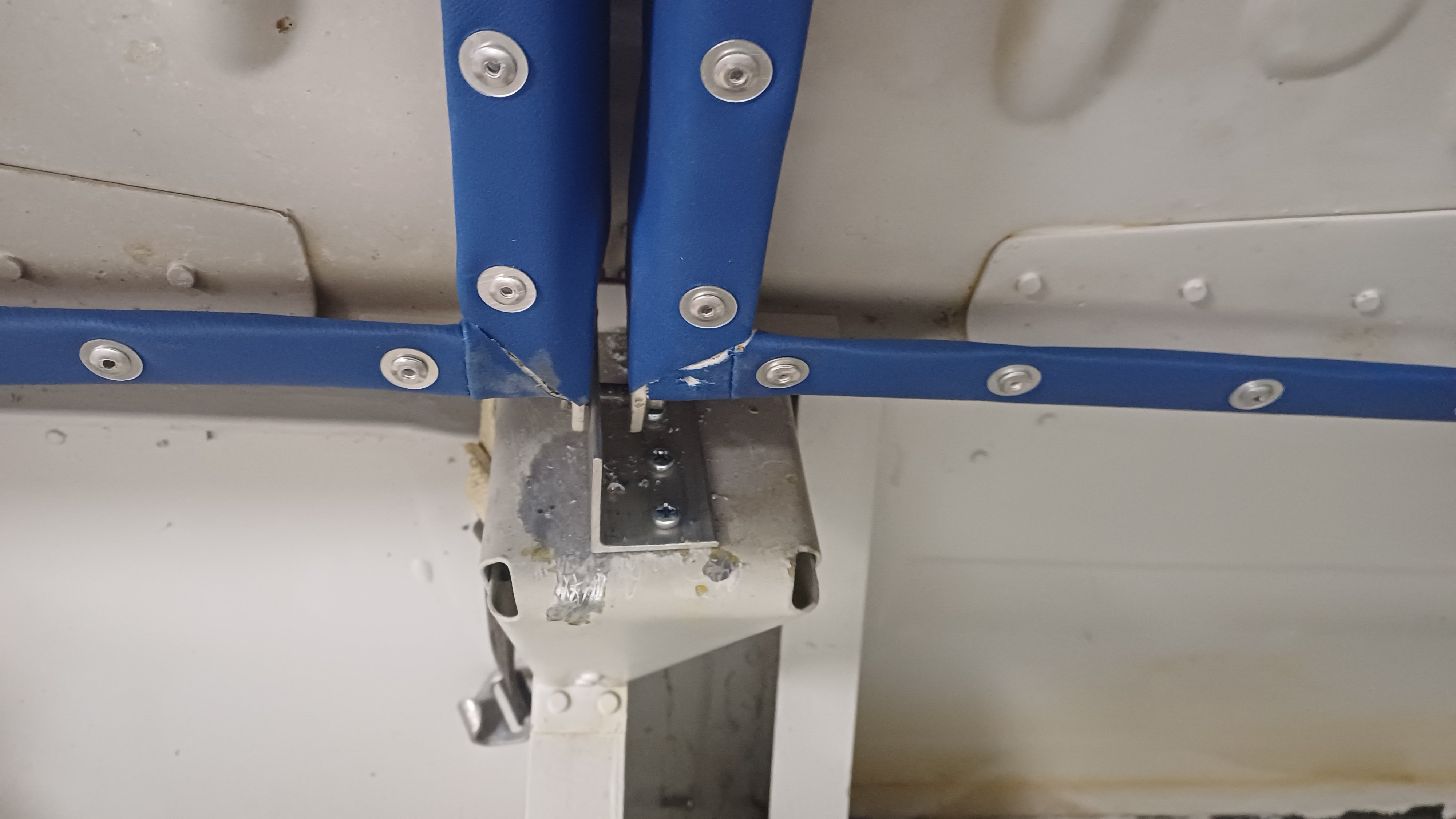

Олег999 1 Жалоба Опубликовано: Во вторник в 05:31 11 часов назад, Олег70 сказал: Предварительно установил и подогнал сидушки. Т.к каркас сидушек от другой лодки, то пришлось переделать крепления сидений по левому борту. Крепления буду крепить винтами вместо заклепок т.к."поддержку" для клепания подсунуть не получается. Крепления еще обточу, что бы придать им "заводскую" форму. По правому борту крепления не менял, только пересверлил отверстия в креплениях на лодке, но каркас сдвинулся к центру на 8 мм (по другому не получалось), соответственно пришлось пересверлить места крепления треугольной сидушки. Т.к каждая лодка строилась вручную поэтому при замене каких либо элементов от другой лодки получаются такие "танцы с бубнами". В подавляющем большинстве случаев приходится запчасти "допиливать". Прямо Отель Атлантик , 2х коечный номер !!! Цитата Поделиться сообщением Ссылка на сообщение Поделиться на других сайтах
Олег70 27 Жалоба Опубликовано: Во вторник в 07:17 1 час назад, Олег999 сказал: Прямо Отель Атлантик , 2х коечный номер !!! Так и использую. Цитата Поделиться сообщением Ссылка на сообщение Поделиться на других сайтах

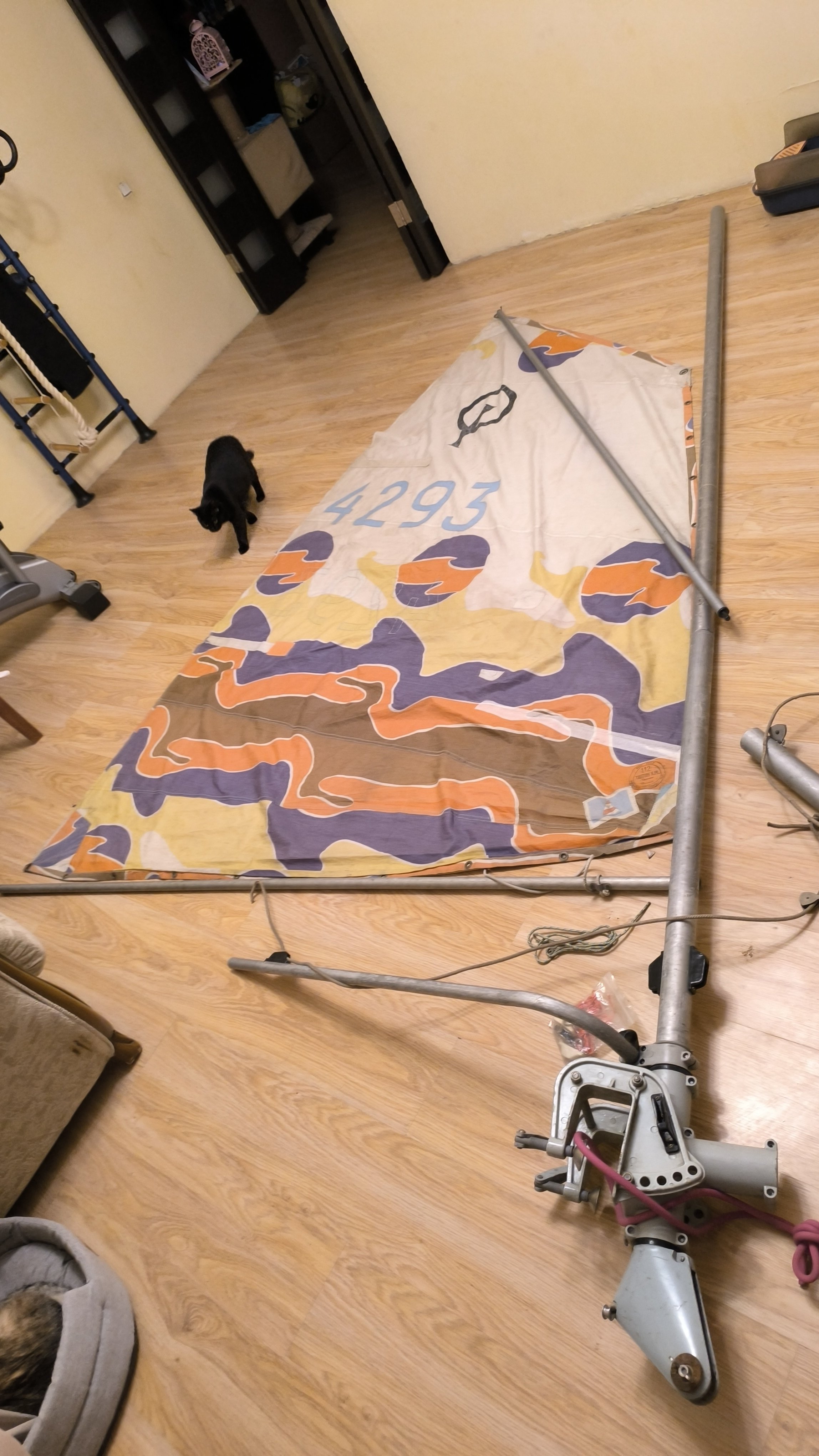

РусланД 4 Жалоба Опубликовано: Во вторник в 17:16 Только что, Дуст сказал: По отзывам полное гуано.. Там сильно от лодки зависит.. Несколько безумно... но для озера ... попробуйте Кайт ! Он же УПРАВЛЯЕМЫЙ воздушный змей (парус)... Фильм "Водный мир" в помощь ! Да, слышал, но разное. Кому-то зашло, кто-то плюется. Я мачту выше сделал и стаксель еще добавлю. Посмотрим. В случае чего Хасвинг на носу и Хонда 4.5 на ПВХ, если прижмет)) Цитата Поделиться сообщением Ссылка на сообщение Поделиться на других сайтах

Дуст 10 Жалоба Опубликовано: Во вторник в 17:22 (изменено) 8 минут назад, РусланД сказал: Я мачту выше сделал и стаксель еще добавлю "Крылья - ноги... хвост.." (С)... Там киль нужен ... Без киля - никуда ! + для Кайтена ещё взаимоположения ЦП и ЦБС (ОБЩАЯ!!!) очень важны...Короче (предположу) .."не взлетит"... Только на фордаке, да и то оч. неустойчиво на курсе... Корму будет заносить.... Изменено Во вторник в 17:24 пользователем Дуст Цитата Поделиться сообщением Ссылка на сообщение Поделиться на других сайтах

РусланД 4 Жалоба Опубликовано: Во вторник в 17:24 Только что, Дуст сказал: "Крылья - ноги... хвост.." (С)... Там киль нужен ... Без киля - никуда ! + для Кайтена ещё взаимоположения ЦП и ЦБС очень важны...Короче (предположу) .."не взлетит"... Только на фордаке, да и то оч. неустойчиво на курсе... Корму будет заносить.... Ну вообще-то там перо руля дай боже 1,2х0,35 м! А передок катамаран - сами знаете. Не должно заносить! Цитата Поделиться сообщением Ссылка на сообщение Поделиться на других сайтах

Дуст 10 Жалоба Опубликовано: Во вторник в 17:34 (изменено) 10 минут назад, РусланД сказал: Ну вообще-то там перо руля дай боже 1,2х0,35 м! А передок катамаран - сами знаете. Не должно заносить! Нарисуйте схемку... положения ЦП и ЦБС... ДОН ЦБС ОЧЕНЬ сильно вперёд сдвинет ! О чём и сказал... Кайтен для мелких (относительно) гребных... У них киль небольшой, осадка небольшая... то самое положение ЦБС не сильно меняют... В классике паруса ЦП чуть вперёд от ЦБС... в идеале на одной вертикали... Изменено Во вторник в 17:36 пользователем Дуст Цитата Поделиться сообщением Ссылка на сообщение Поделиться на других сайтах

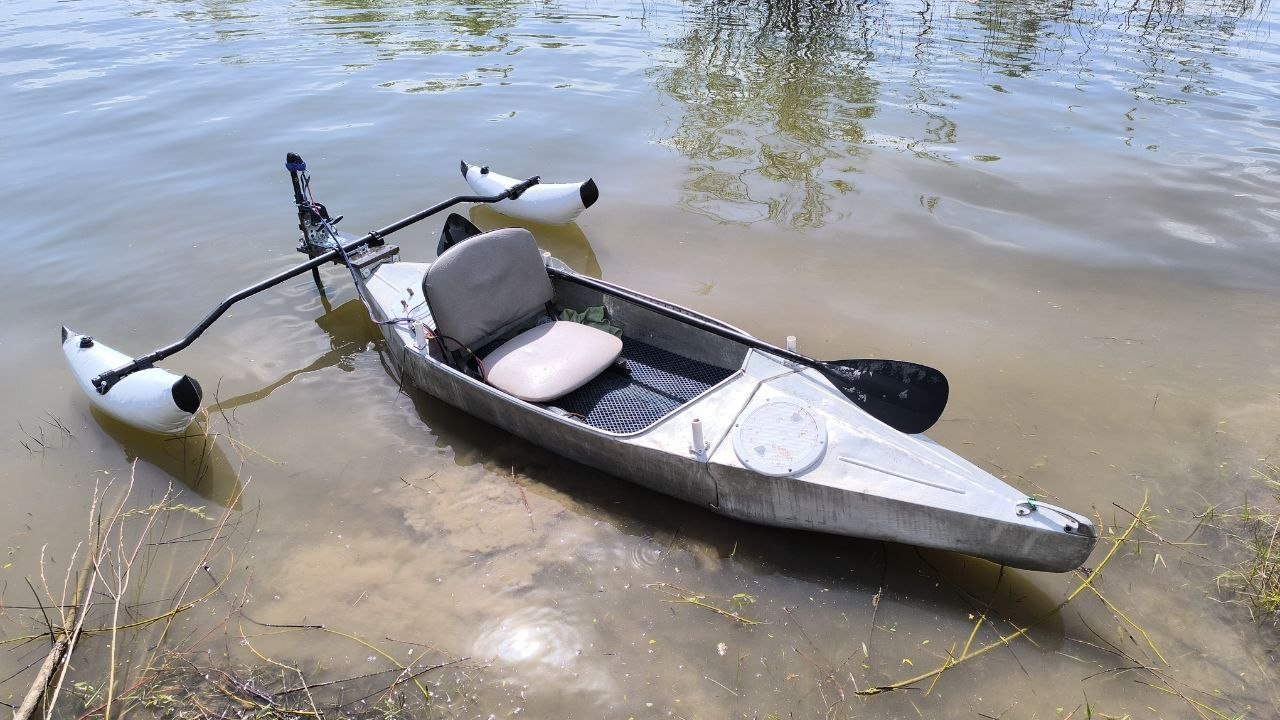

РусланД 4 Жалоба Опубликовано: Во вторник в 17:34 (изменено) Вчера сезон открыл на на "миниДоне" - разборная байдарка 50-х годов. Мотор приделал и аутригеры Изменено Во вторник в 17:35 пользователем РусланД Цитата Поделиться сообщением Ссылка на сообщение Поделиться на других сайтах

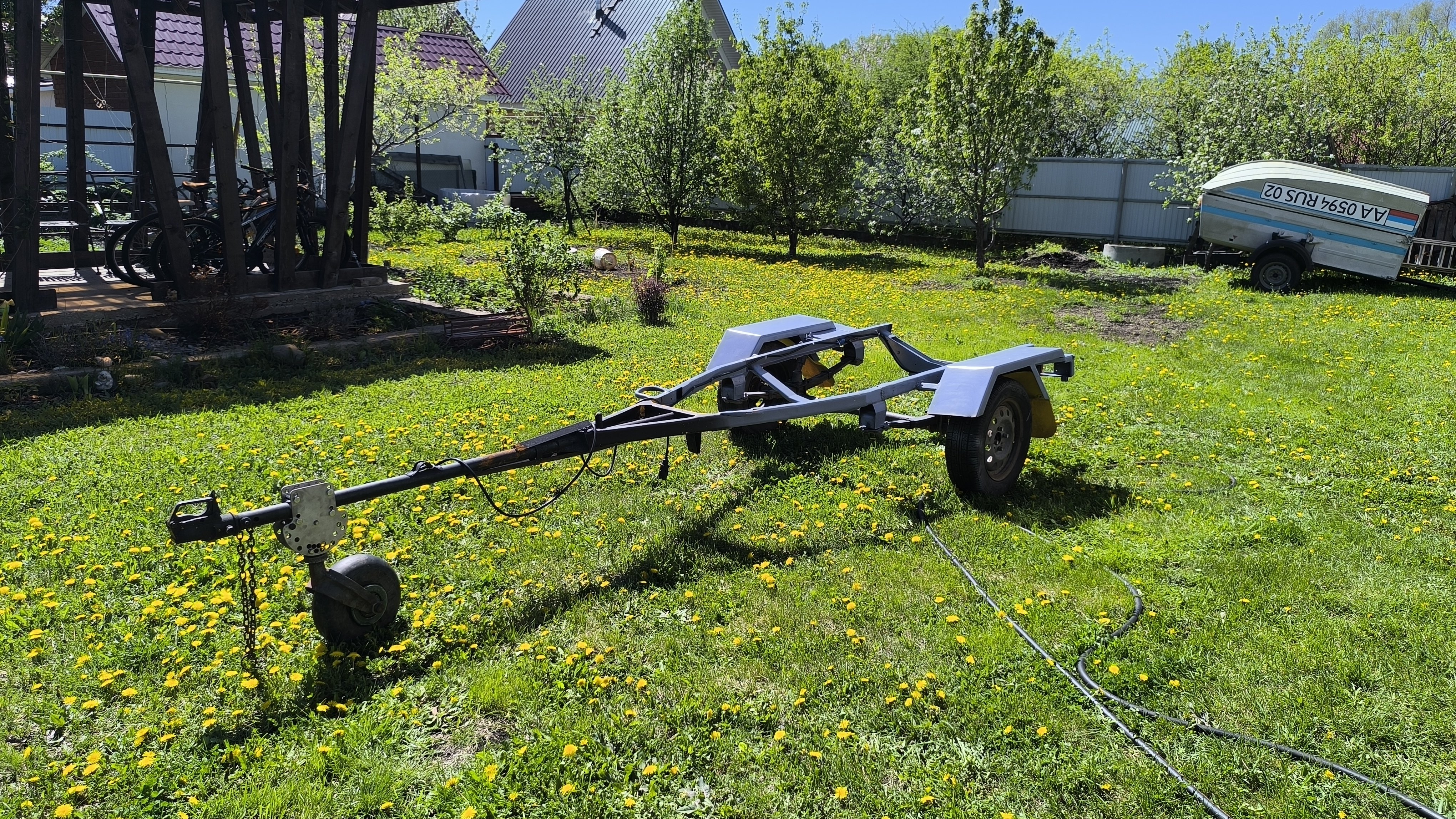

РусланД 4 Жалоба Опубликовано: В среду в 09:52 Доброго здравия всем! Сегодня мне привезли заказанные на лазере пластины и смотрите что получилось. Нержавейка 6 мм, болты М12, тоже нержавейка и штифты с фиксаторами, соответственно, тоже нержавейка! Шасси - задняя стойка от Ан-2. Куча отверстий для фиксации опоры, если бы промахнулся с вертикальностью, ну и для облегчения. Шасси предполагаю снимать приперевозке. Площадку над шасси применю для лебедки. Ложементы с роликами делают в Ульяновске - жду намедни. Есть еще одна стойка с колесом, если нужна - милости прошу! Опыт со спуском/подъёмом в прошлом году привел к такому решению, да и в ГАИ не удалось решить с номерами. Цитата Поделиться сообщением Ссылка на сообщение Поделиться на других сайтах
Дуст 10 Жалоба Опубликовано: В среду в 16:29 6 часов назад, РусланД сказал: Есть еще одна стойка с колесом Решение неплохое, по сравнению со штатным от прицепа.. Но это для прицепа... А если ДОН таскать штатно, ... то нужно небольшую алюминиевую лыжу... с шаром... под штатное дышло ДОНа... Вес минимален и (почти безумная идея) ... использовать ту лыжу (с дышлом) в виде якоря ? Цитата Поделиться сообщением Ссылка на сообщение Поделиться на других сайтах
