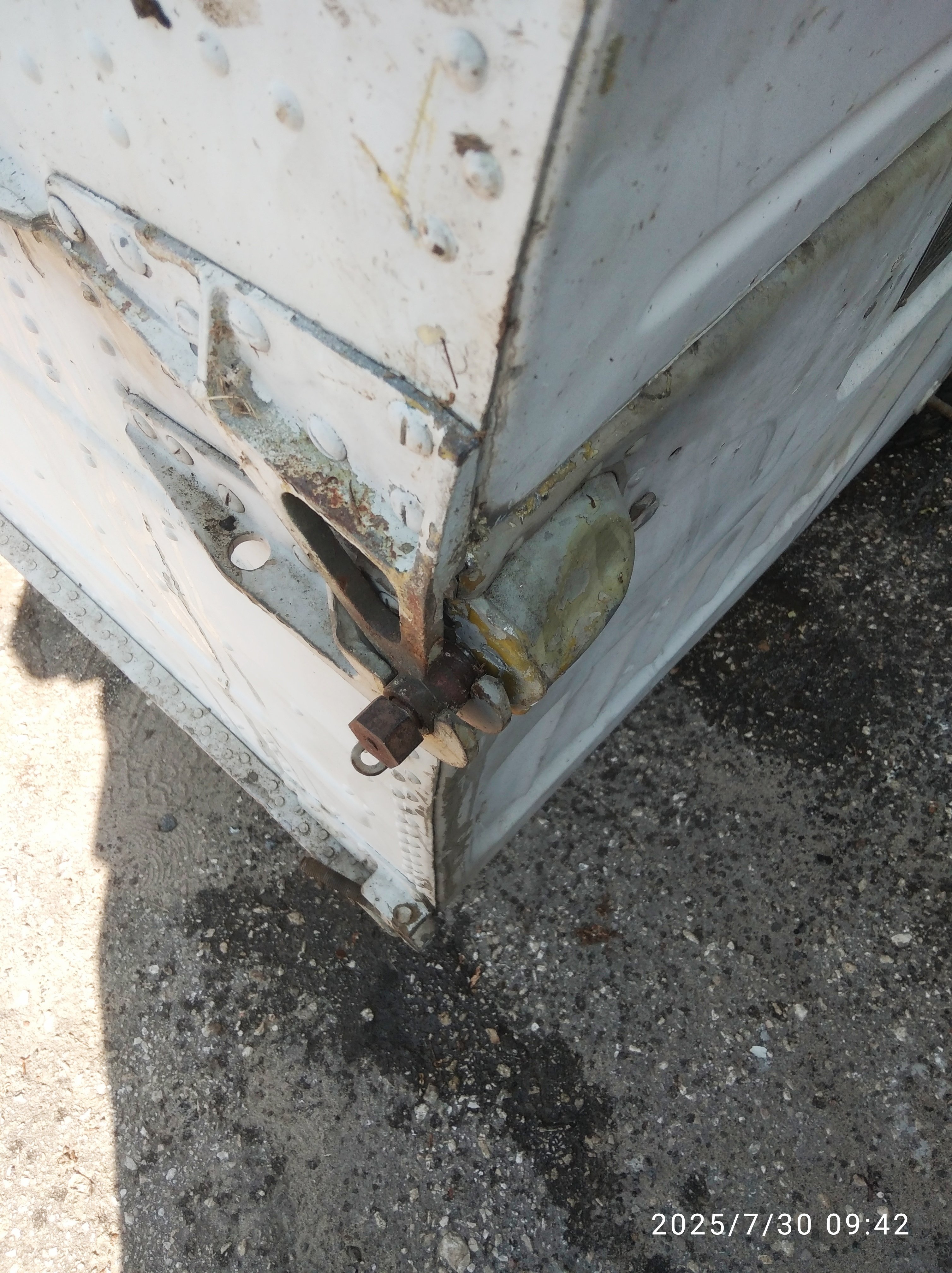

Дуст 11 Жалоба Опубликовано: В четверг в 04:57 5 часов назад, Andreyss сказал: . Сколько не пыжился, поднять её не смог. Не дают петли. Монтировка не помогает. Использовать кувалду опасаюсь. Может быть, там всё таки нужно что-то откручивать? Визуально ничего подходящего для откручивания не нашёл. Чтобы разобрать, там в стоке изнутри нужно оси тех петель вывернуть. Цитата Поделиться сообщением Ссылка на сообщение Поделиться на других сайтах

Олег999 2 Жалоба Опубликовано: В четверг в 05:58 6 часов назад, Andreyss сказал: Конечно, решение должно позволять сливать воду не только на берегу, но и на ходу. Кстати, внутрь рундуков напрашивается полик из рейки - у меня там ничего нет, голое дно с переборками, и на кренах вода, скопившаяся под сланями, будет однозначно подмачивать вещи. У вас так же? В рундуки нарезал куски из пеноплекса 50мм, тряпки выкинул.Раскладывать целиком чтобы снять не надо . Вкручиваешь внутрь шестигранником (вроде на 7) оси которые входят в петли, нижние гайки откручиваешь ослабляешь максимально и вдвоем чуть подняв нос вынимаешь перед из петлей. Я недавно и носовые менял на воде один местами, и еще одну вчера собирал в комплект, все получилось. 10 км на полном комплекте и с народом на ВЕТЕРКЕ-8 это Фантастика! Винт не грузовой стоит? Я давно имел носовую часть, правда без плит. Пробовал на озере кататься -3 чел 10-12 км, 2 чел то же самое, 1 вроде около 12-14, но не Айс, продал наф. Мне кажется и плиты не помогут с 8 лс. Я пользуюсь 15 (9.9) и на комплекте оптимально и на носовой. Только если больше 2 чел на комплекте ставлю винт 9 и получаю 25 км, 1-2чел. на 11 винте 30-35 км. На носовой на 11 винте около 35-40 км один.На передней части надо ставить брусок 30мм на транец. Хотя для Ветерка это мертвому припарка. Нептун 23 конечно получше будет. На фото петлей где головы болтов у меня,у тебя должны быть оси с отверстием под 6 гранник. Они могут быть закисшие и их надо будет отмачивать типа ВД .Внутри должны быть круглые с насечками крутяшки ручки, может их крутнешь какими ключами- клювиками. Цитата Поделиться сообщением Ссылка на сообщение Поделиться на других сайтах

Олег70 29 Жалоба Опубликовано: В четверг в 12:33 (изменено) 13 часов назад, Andreyss сказал: И ещё вопрос - как располовинить лодку? Хотелось бы попробовать носовую секцию отдельно под мотором. Транцевые плиты есть. Якобы носовая секция должна просто сниматься вверх с кормовой будучи в сложенном виде. Сколько не пыжился, поднять её не смог. Не дают петли. Монтировка не помогает. Использовать кувалду опасаюсь. Может быть, там всё таки нужно что-то откручивать? Визуально ничего подходящего для откручивания не нашёл. Лодка располовинивается при помощи шестигранника 7 мм. С наружней стороны крутить обильно,предварительно полить ВД-ШКОЙ, или изнутри попробывать покрутить "винт" чем то типа щипцов Если все закисло, то откручивать весь узел.он крепится на 4 винтах с каждой стороны.Что не откручивается- высверливать аккуратно Процедуру восстановления узла я описывал ранее (в пределах 1.5лет) .никаких ломов фомок и монтировок применять не стоит. Лодку половинить только в сложенном положении вдвоём (60кг) передняя(верхняя часть) .Половинить в полуразложенном положении не рекомендую из за возможности поломки узлов крепления гидрощита ( да и неудобно это). Изменено В четверг в 12:36 пользователем Олег70 Цитата Поделиться сообщением Ссылка на сообщение Поделиться на других сайтах

Andreyss 0 Жалоба Опубликовано: В четверг в 15:58 9 часов назад, Олег999 сказал: В рундуки нарезал куски из пеноплекса 50мм, тряпки выкинул.Раскладывать целиком чтобы снять не надо . Вкручиваешь внутрь шестигранником (вроде на 7) оси которые входят в петли, нижние гайки откручиваешь ослабляешь максимально и вдвоем чуть подняв нос вынимаешь перед из петлей. Я недавно и носовые менял на воде один местами, и еще одну вчера собирал в комплект, все получилось. 10 км на полном комплекте и с народом на ВЕТЕРКЕ-8 это Фантастика! Винт не грузовой стоит? Я давно имел носовую часть, правда без плит. Пробовал на озере кататься -3 чел 10-12 км, 2 чел то же самое, 1 вроде около 12-14, но не Айс, продал наф. Мне кажется и плиты не помогут с 8 лс. Я пользуюсь 15 (9.9) и на комплекте оптимально и на носовой. Только если больше 2 чел на комплекте ставлю винт 9 и получаю 25 км, 1-2чел. на 11 винте 30-35 км. На носовой на 11 винте около 35-40 км один.На передней части надо ставить брусок 30мм на транец. Хотя для Ветерка это мертвому припарка. Нептун 23 конечно получше будет. На фото петлей где головы болтов у меня,у тебя должны быть оси с отверстием под 6 гранник. Они могут быть закисшие и их надо будет отмачивать типа ВД .Внутри должны быть круглые с насечками крутяшки ручки, может их крутнешь какими ключами- клювиками. Понял, благодарю! Цитата Поделиться сообщением Ссылка на сообщение Поделиться на других сайтах
