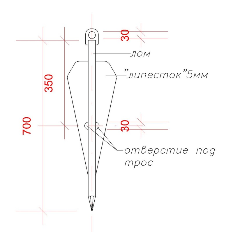

Михалыч 0 Жалоба Опубликовано: 15 сентября 2010 А если в чистом полюшке застрял?! И до ближайшей березы метров 300?! Надо искать что-то другое! Есть такая штуковина, у джиперов называется "якорь", изготовлен из куска (метр или больше) лома с наваренными на него лепестками и в верхней части приварено "ухо". Вбивается он кувалдой под тупым углом оси движения застрявшего автомобиля. При натяжении троса лебедки или тросов с колес (для второго случая лучше иметь два таких кусочка "ломика") якорь стремится к середине земли (и уходит в мягком грунте еще глубже, поэтому некоторые еще к ушку крепят кусочек троса для того чтобы потом хай-джеком вытаскивать). Даже если нету под рукой хай-джека это верный способ выехать когда в ближайшей округе до трактора только на самолете добираться нужно. Если интересно могу выкинуть чертеж..... Цитата Поделиться сообщением Ссылка на сообщение Поделиться на других сайтах
Miki 1 0 Жалоба Опубликовано: 17 сентября 2010 Есть такая штуковина, у джиперов называется "якорь", изготовлен из куска (метр или больше) лома с наваренными на него лепестками и в верхней части приварено "ухо". Вбивается он кувалдой под тупым углом оси движения застрявшего автомобиля. При натяжении троса лебедки или тросов с колес (для второго случая лучше иметь два таких кусочка "ломика") якорь стремится к середине земли (и уходит в мягком грунте еще глубже, поэтому некоторые еще к ушку крепят кусочек троса для того чтобы потом хай-джеком вытаскивать). Даже если нету под рукой хай-джека это верный способ выехать когда в ближайшей округе до трактора только на самолете добираться нужно. Если интересно могу выкинуть чертеж..... Было бы оч интересно взглянуть на чертёжик такого приспособления. Не раз думал о чем нибудь подобном. Просьба - чертёж в студию. Цитата Поделиться сообщением Ссылка на сообщение Поделиться на других сайтах
Михалыч 0 Жалоба Опубликовано: 21 сентября 2010 Было бы оч интересно взглянуть на чертёжик такого приспособления. Не раз думал о чем нибудь подобном. Просьба - чертёж в студию. Извиняюсь за задержку материала, вчера тулил 33 колеса на свой ГАЗик....... Цитата Поделиться сообщением Ссылка на сообщение Поделиться на других сайтах
Miki 1 0 Жалоба Опубликовано: 22 сентября 2010 Извиняюсь за задержку материала, вчера тулил 33 колеса на свой ГАЗик....... Спасибо за чертёж, возьму на вооружение. Цитата Поделиться сообщением Ссылка на сообщение Поделиться на других сайтах
Михалыч 0 Жалоба Опубликовано: 23 сентября 2010 Спасибо за чертёж, возьму на вооружение. Всегда пожалуйста! Мы уже с другом купили один лом на двоих, сейчас уже готовится в токарке пара "якорей"..... дело за малым - купить каждому по лебедке Цитата Поделиться сообщением Ссылка на сообщение Поделиться на других сайтах
Miki 1 0 Жалоба Опубликовано: 23 сентября 2010 Всегда пожалуйста! Мы уже с другом купили один лом на двоих, сейчас уже готовится в токарке пара "якорей"..... дело за малым - купить каждому по лебедке Да, лебёдка это здорово, но я об этом пока только мечтаю. Сейчас хочу сделать самовытаскиватели на колёса. Цитата Поделиться сообщением Ссылка на сообщение Поделиться на других сайтах
