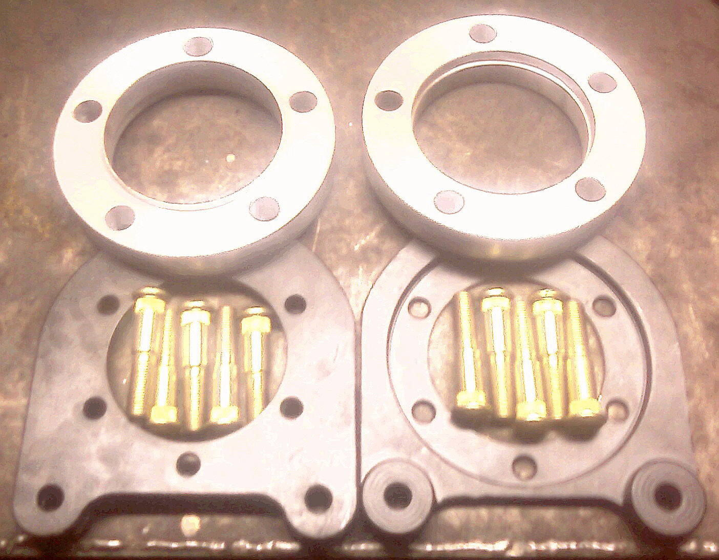

flyingv 1 Жалоба Опубликовано: 9 ноября 2008 http://forum.uazbuka.ru/showthread.php?t=43851 я так понял от 12-ки. Вопрос в чём суть? Дешевле? Эффективнее??? Диаметр тормозного диска там меньше 3160! А учитывая, что ну лично у меня на 69-м опа лёгкая, думаю слишком здоровые туда пихать не надо! по этому это то же вариант интересный! И ещё вопрос, есть ли где-то чертежи всех этих переходников и план шайб!? Готовые комплекты продаются, я брал на военный мост 11-12т.р, всё включенно суппорта, диски, переходник, болты, шланги и т.п Просто посчитав, то на то и выдет, если буду все поотдельности в магазине заказывать, да ещё к токарю обращаться. Уазбуку по дисковым ещё не пришла к консенсусу Как выход задний суппорт от 12, либо колдовать с колдунами, а то и без экстренного тормажения зад догонит и перегонит перед Цитата Поделиться сообщением Ссылка на сообщение Поделиться на других сайтах

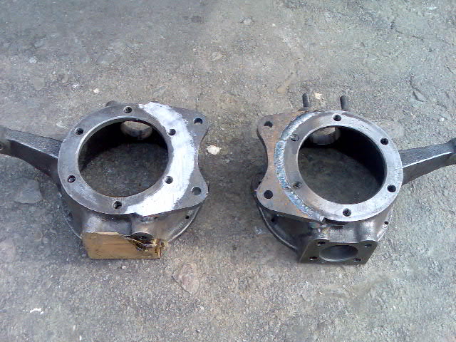

Федот68 4 303 Жалоба Опубликовано: 9 ноября 2008 Не совсем дешево но сердито. Т.Е. утверждаешь, что поворотные кулаки не из ковкого ( иль какого там ) чугуна, а из литьевой стали? Надо попробовать! Цитата Поделиться сообщением Ссылка на сообщение Поделиться на других сайтах

GANS 0 Жалоба Опубликовано: 9 ноября 2008 Т.Е. утверждаешь, что поворотные кулаки не из ковкого ( иль какого там ) чугуна, а из литьевой стали? Надо попробовать! Один класный сварной посоветовал (привари болт и попробуй отломать). Попробовал Цитата Поделиться сообщением Ссылка на сообщение Поделиться на других сайтах

GANS 0 Жалоба Опубликовано: 11 ноября 2008 Коллеги , вопрос в том что у меня уже диски литые Р15 и резина БФ.На ссылке УАЗБУКА они пишут что подтачивали супорта и тогда встанет Р15 .У кого то есть подобный опыт?И по поводу не дешево и сердито,это от чего детальки? Главный тормозной (включая блок АБС) и передние суппорта SCORP. Диски 15ки литые встали без проблем. Правда у SCORPA диаметр тормозного диска поменьше - так что скобу суппота пришлось подганять- дляполного контакта колодок с диском от ПАТРИОТА. Цитата Поделиться сообщением Ссылка на сообщение Поделиться на других сайтах
GANS 0 Жалоба Опубликовано: 11 ноября 2008 Да переыл УАЗбуку, чертежи не очень в плане того что они все в виде фоток, отписал. может есть у них вкомпасе! Хочу посмотреть по конкретней... Не особо надейся на чертежи. Из личного опыта - с УАЗькой- , болие половины деталей приходитса подганять напильником или болгарином (наверно поэтому чертежики если и есть то весьма приблезительные) Так что бери идеи и не забывай о ручной подгонке. Цитата Поделиться сообщением Ссылка на сообщение Поделиться на других сайтах
Carrera man 8 Жалоба Опубликовано: 12 ноября 2008 Не особо надейся на чертежи. Из личного опыта - с УАЗькой- , болие половины деталей приходитса подганять напильником или болгарином (наверно поэтому чертежики если и есть то весьма приблезительные) Так что бери идеи и не забывай о ручной подгонке. Спасибо! Но план шайбы всё равно надо сначало изготовить Хоть по таким чертежам! Посижу, начерчу в компасе, отдам на завод посмотрю что из этого выйдет.... Цитата Поделиться сообщением Ссылка на сообщение Поделиться на других сайтах
