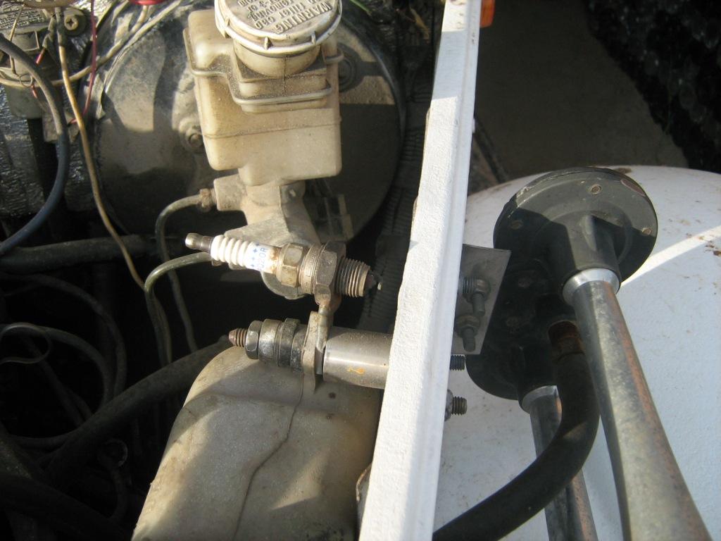

трехосный 75 Жалоба Опубликовано: 5 ноября 2010 (изменено) Работая на СТО перепробовал всякие свечи, честно говоря, разницы не почувствовал. По-моему наши моторы хоть на чем поедут. А это - небольшой девайс. Провод переставил и просить никого не надо. Искру из-за руля видно. Изменено 5 ноября 2010 пользователем трехосный 1 Цитата Поделиться сообщением Ссылка на сообщение Поделиться на других сайтах
Taurus 41 Жалоба Опубликовано: 5 ноября 2010 А это - небольшой девайс. Провод переставил и просить никого не надо. Искру из-за руля видно.Вопрос "из другой оперы": а пневмодудки откуда "питание" получают? Отдельный компрессор поставил? Цитата Поделиться сообщением Ссылка на сообщение Поделиться на других сайтах
