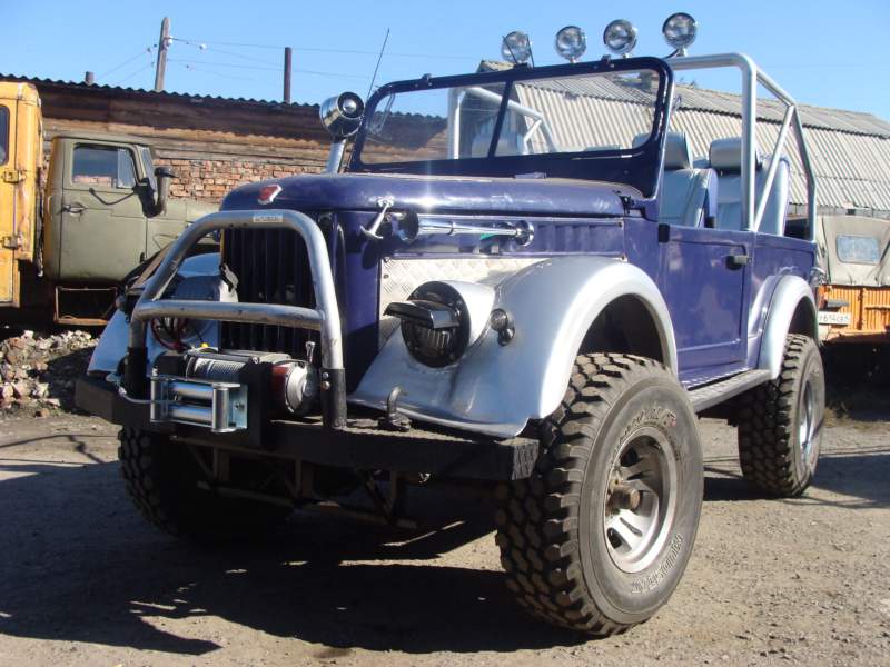

Вроде как раздел называется "Пластическая хирургия", а темы все по стандартным автомобилям. Потому позвольте представить свою работу. Возможны конечно некоторые конструктивные недоделки, но это мой первый опыт с ГАЗ 69. На автомобиле были дополнительно установлены-ГУР, рулевой демпфер, японческий вакуум тормозов, электровентилятор, газовые амортизаторы включая передние, стартер с электроприводом, DVD,TV,FM, МР3, навигация. Аккустика 6 колонок, усилитель, сабвуфер. Ну остальное все на фото видно. На создание ушло 9 месяцев.

По сравнению с первоначальным ГАЗиком - ожил боец :rolleyes:
Много люминия :rolleyes:
Поздравляю с оживлением! ))))))
Гламурненько вышло)))))
Скажи, ГУР чей стоит? и демпфер?

Отправлено 11 Ноябрь 2008 - 11:55
Мне кажеться немного перебор с алюминием

Отправлено 11 Ноябрь 2008 - 19:01
По алюминию согласен. Причиной стало то что кузов был в очень тяжелом состоянии, поэтому много железа пришлось ампутировать. А вторая причина что автомобиль реставрировался и красился по элементно, потом собирался в кучу, и когда собрался вылезло ряд недоделок и косяков, которые просто уже не хотелось переделывать... Вот и залатали.... ГУР стоит УАЗовский, правда пришлось переделать раму, перенести переднюю поперечную балку, потому как редуктор никак не хотел входить между рамой и двигателем, кроме того поставили рулевой вал от ГАЗ 3110 и аж три кардана, потому как соосность поймать так и не смогли. А демпфер- обычный "Ранчо".

Машинка получилась симпотная! Молодец! А как лифтовал? Какой размер колёс впихнул? Какой мотор?

Отправлено 11 Ноябрь 2008 - 19:38
Колеса 33"х12.5," Максисы". Диски КРАМЗ ЕТ -25. Лифт кузова 50мм на алюминиевых проставках, плюс подвеска 20мм на Газелевских серьгах. Моторчик пока стоит родной с монолитной головой. Тянет хреново. С ремонтом пока решил не заморачиваться, зимой планирую воткнуть тойотовский дизель 2L, или 2LT.

А какая ширина дисков? J-?

Тахометрр не бутафория, реально работает, отсечка регулируемая, хоть на 1000 оборотов, так что напрасно батенька вы так... Насчет недоделок, это я не допонял сам, машина в полном рабочем состоянии, ездила себе потихоньку, пока холода не настали. А по большому счету любой отечественный автомобиль-недоделка, требуюшаяя, "реальной хирургии".
P.S. Ширина дисков 8", обычная Красноярская ковка.

А на чем запаска держится??
Не стали сильно заморачиваться, вварили в задний борт П-образный профиль со шпильками и заменили шарниры борта на более мощные, не помню от чего, помоему Патриотовские.
