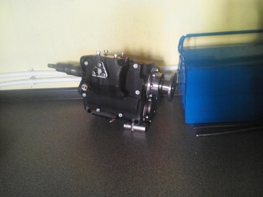

Вот для истории нашёл старые фотки......Пусть висят.....Для наглядности, так сказать.

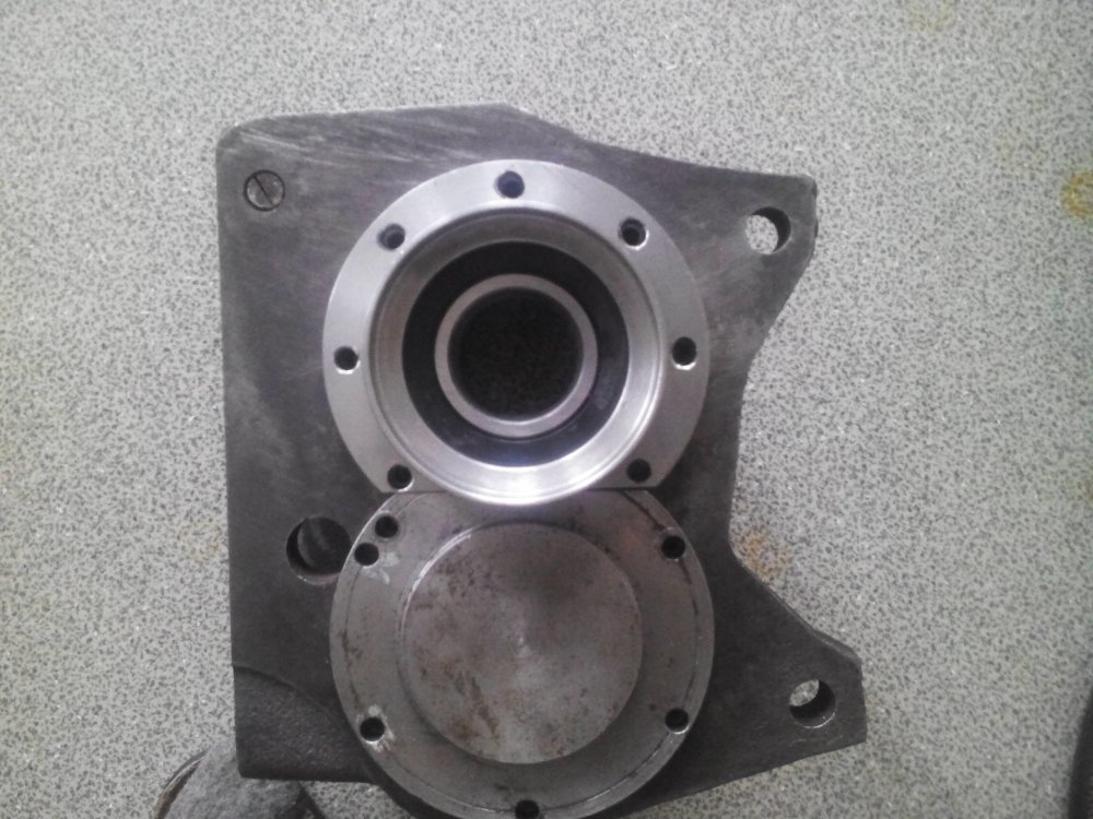

Хочу поднять интересную тему.
Господа,кто-нибудь сможет объяснить ,зачем фрезеровать в крышке под двурядный подшипник вторичного вала потай под стопоры?
Внутрь этот подшипник не провалится ,он упирается в маслоотражатель,а тот в свою очередь упирается в бортик вала,наружу этому подшипнику не даст выскочить сама крышка ,тогда зачем оставлять эт фиксаторы?
Вторичный вал вместе с подшипником без этих фиксаторов имеет возможность сдвинуться вперед, внутрь коробки. И станет тереться торцом с первичным валом. А то и шестерни вторичного по торцам начнут тереться  с блоком шестерён промежуточного вала.

Отправлено 26 Январь 2017 - 15:33
Ок,ясно, но почему именно эти стопоры надо оставлять,не проще ли установить вместо них упорное колечко?
Установка вместо стопоров упорного кольца позволит ограничиться только токарными работами ,что немаловажно ,ведь доступ
к фрезерному станку далеко не у всех имеется, да и в производстве самих деталей произойдет оптимизация процесса ,все можно будет сделать только на токарном ,а ровные поверхности между двумя крышками просто отпилить болгаркой и доработать на боковой поверхности наждака, все гораздо проще.
