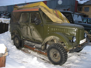

Вот так машина выглядела до переделки рама и все агрегаты от УАЗ 469
То что есть на данный момент сфоткаю и выложу в течение недели
