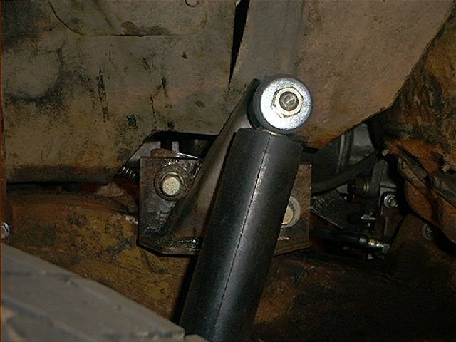

E_Gor 210 Жалоба Опубликовано: 22 октября 2008 (изменено) Ну вот примерно так получилось у меня. Хотя вариантов не так уж много. Изменено 22 октября 2008 пользователем E_Gor Цитата Поделиться сообщением Ссылка на сообщение Поделиться на других сайтах

Visha 1 240 Жалоба Опубликовано: 19 ноября 2008 Ну вот примерно так получилось у меня. Хотя вариантов не так уж много. Получилось супер! Думаю это пример для подражания. А нужно ли менять родные? Цитата Поделиться сообщением Ссылка на сообщение Поделиться на других сайтах
E_Gor 210 Жалоба Опубликовано: 21 ноября 2008 (изменено) Получилось супер! Думаю это пример для подражания.А нужно ли менять родные? Использовал информацию, полученную на сайте, авторство принадлежит не мне Менять родные ЧТО??? Если про стремянки, то смысл, я думаю, есть. Старые так сильно уже не притянешь, можно сорвать резьбу. (не говорю про все, могут быть еще и весьма живые экземпляры) Понимаю, трубу тоже может несколько расплющить, посмотрим при эксплуатации, может придется поменять втулки из трубы на гайки бОльшего диаметра. Изменено 21 ноября 2008 пользователем E_Gor Цитата Поделиться сообщением Ссылка на сообщение Поделиться на других сайтах
