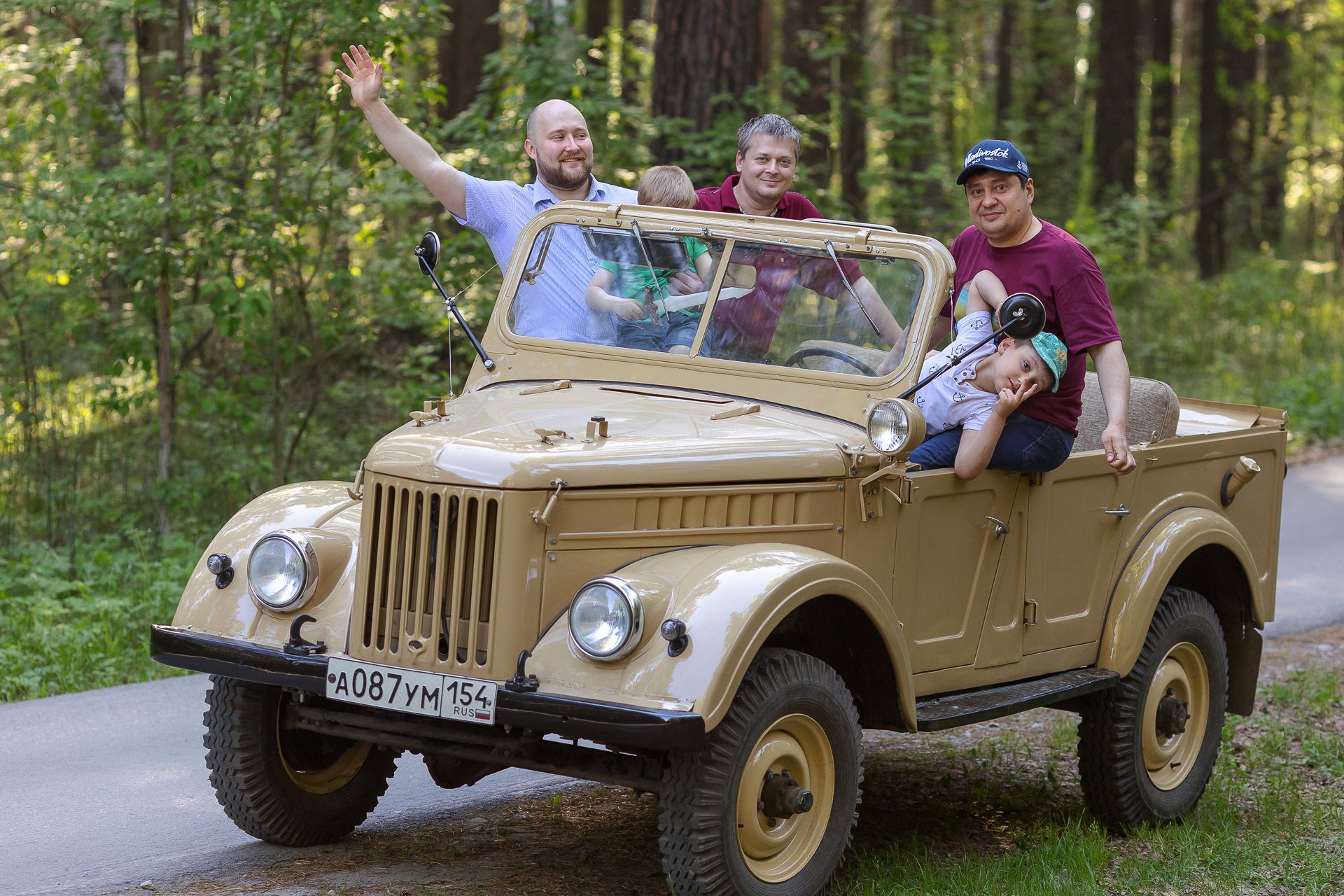

    4. lai
      lai
      Вот такой у нас цвет сейчас. С тентом фото пока нет.
