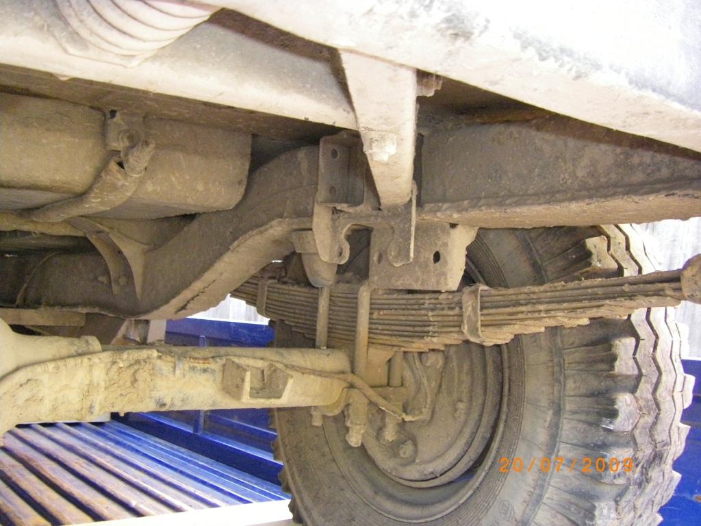

куйбышев 5 Жалоба Опубликовано: 20 июля 2009 (изменено) 1956г.в., двиг2401, кпп уаз, мост передний-родной, задний волговский, 15т.р. Изменено 10 августа 2009 пользователем куйбышев Цитата Поделиться сообщением Ссылка на сообщение Поделиться на других сайтах
AlexEFF 4 Жалоба Опубликовано: 20 июля 2009 1956г.в., двиг 401, кпп уаз, мост передний-родной, задний волговский, рама родная или уазовская? 15т.р.еще фоты когда сгоню с кузова выложу. оцените пожалуйста рама своя же Цитата Поделиться сообщением Ссылка на сообщение Поделиться на других сайтах
МММ 9 486 Жалоба Опубликовано: 20 июля 2009 Старичок-бодрячок(эт я про ГАЗик). 15т.р. - если еще и документы впридачу к машине имеются... Цитата Поделиться сообщением Ссылка на сообщение Поделиться на других сайтах
Федот68 4 241 Жалоба Опубликовано: 20 июля 2009 Рама - " РОДНЯ". тока вопрос - как ( и НАХУА???) от древнего космича мотор впихнули??? ( "401"- я не ошипсо?) Про ценник -ничего не скажу. Рама ( с виду) боле-мене. Вроде не сгнивша... Как всё остальное -??? КПП с РК " от УАЗА - "-" с ОГРОМНОЙ БУКВЫ !.( УАЗов - многа, а "69" - раз чихнуть) Цитата Поделиться сообщением Ссылка на сообщение Поделиться на других сайтах
Лось13 7 Жалоба Опубликовано: 20 июля 2009 моноблок уазовский движок скорее 402 или 410 человек ошибся наверно... а рама родня но труп, обратите задний правый лонхерон, уже прогнил... хотя если ездит 15 стоит полюбому если с доками удачи! Цитата Поделиться сообщением Ссылка на сообщение Поделиться на других сайтах

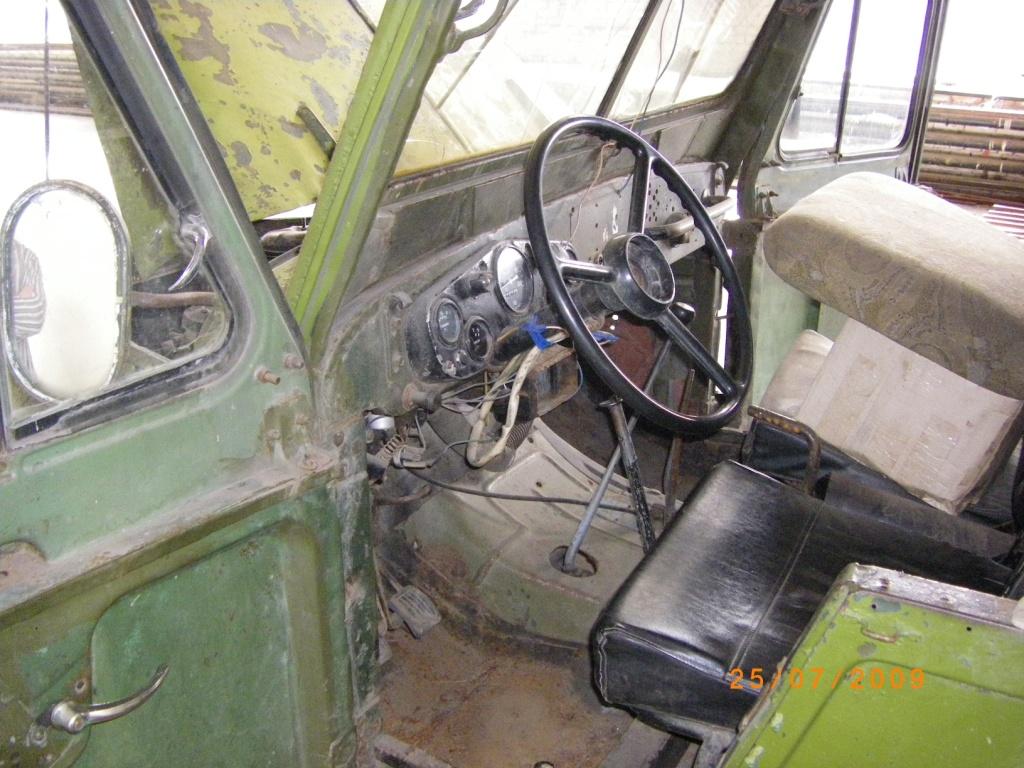

куйбышев 5 Жалоба Опубликовано: 28 июля 2009 (изменено) вот такого еще купил на з/ч ,даже заводится! на егошнюю раму хочу ашку перекинуть, с рессорами чего то намудрили тута..придется повозиться. Изменено 5 августа 2009 пользователем куйбышев Цитата Поделиться сообщением Ссылка на сообщение Поделиться на других сайтах
Федот68 4 241 Жалоба Опубликовано: 28 июля 2009 вот такого еще купил на з/ч ,даже заводится! на егошнюю раму хочу ашку перекинуть, с рессорами чего то намудрили тута..придется повозиться. Вас обманули - Вам дали лучший мех!. Уколгожен ГАЗон, канешна... Но не смертельно. колпак от ИЖа-комби ( странно - если от чего-то ещё в Удмуртии он был бы ) и срезать недолго. Ну а рессоры на подушках ( от 452) - это наоборот "+". ( для "на каждый день") - никакого гемора с подбором рессор , да и машинко ( говорят) помяхшее становится. Если речи о 100% оригинале не идёт - одни удобства. Опять же перечулкованные мосты с Волго- редукторами, да довольно грамотно поставленные задние амморты ( "внаклон - " враскоряку" от амморта меньше толку - тут дедушка Архимед с плечами рычагов" постарался". Мотор"21" - уезжен явно вхлам, да и маслом полит из-за пренебрежения вентиляцией картера... Не понял, как там с доками . Но я бы в первый черёд "69" занялся бы. "Ашка" - подождёт.( это - вопрос скорее религии) Цитата Поделиться сообщением Ссылка на сообщение Поделиться на других сайтах
куйбышев 5 Жалоба Опубликовано: 28 июля 2009 Вас обманули - Вам дали лучший мех!. Уколгожен ГАЗон, канешна... Но не смертельно. колпак от ИЖа-комби ( странно - если от чего-то ещё в Удмуртии он был бы ) и срезать недолго. Ну а рессоры на подушках ( от 452) - это наоборот "+". ( для "на каждый день") - никакого гемора с подбором рессор , да и машинко ( говорят) помяхшее становится. Если речи о 100% оригинале не идёт - одни удобства. Опять же перечулкованные мосты с Волго- редукторами, да довольно грамотно поставленные задние амморты ( "внаклон - " враскоряку" от амморта меньше толку - тут дедушка Архимед с плечами рычагов" постарался". Мотор"21" - уезжен явно вхлам, да и маслом полит из-за пренебрежения вентиляцией картера... Не понял, как там с доками . Но я бы в первый черёд "69" занялся бы. "Ашка" - подождёт.( это - вопрос скорее религии) с документами только аннушка ,69 взял на разбор . Цитата Поделиться сообщением Ссылка на сообщение Поделиться на других сайтах
Лось13 7 Жалоба Опубликовано: 28 июля 2009 а ещё на втором авто рама не от газ 69 а от уазика 469 и судя по состоянию неочень в хорошем состоянии переделка под рессоры от 452 конешн даёт плюс в мягкости но кто знает как их перелепили О_о Цитата Поделиться сообщением Ссылка на сообщение Поделиться на других сайтах
куйбышев 5 Жалоба Опубликовано: 28 июля 2009 а ещё на втором авто рама не от газ 69 а от уазика 469 и судя по состоянию неочень в хорошем состояниипеределка под рессоры от 452 конешн даёт плюс в мягкости но кто знает как их перелепили О_о ну и пущай 469, состояние рамы нормальное ,чистки требует. купил за копейки так что не расстраиваюсь. чайник я еще Цитата Поделиться сообщением Ссылка на сообщение Поделиться на других сайтах
