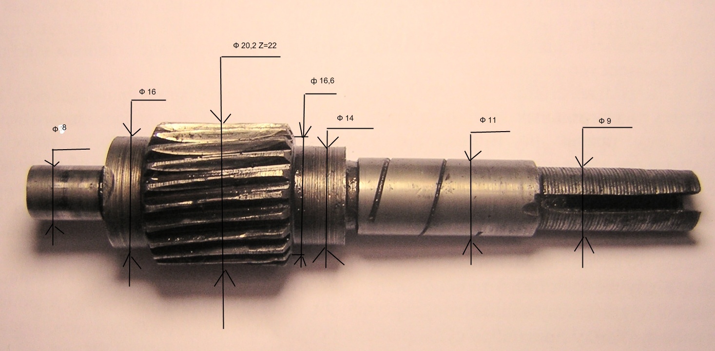

evgta 2 Жалоба Опубликовано: 18 ноября 2009 (изменено) Так, тут понял, а на конце троса что? И как оно крутится? На конце троса обычно квадрат, его надо обпаять а затем обточить под размер отверстия внутри валика. Сельхозгиз 1952г Вассерман В каталоге обозначена как ведомая шестерня привода спидометра Изменено 18 ноября 2009 пользователем evgta Цитата Поделиться сообщением Ссылка на сообщение Поделиться на других сайтах
vanzan 211 Жалоба Опубликовано: 18 ноября 2009 (изменено) Могу ли расчитывать на продолжение дискуссии если, сфоткаю завтра и покажу, что имею? 11-17269 есть! 11-17271-нет Изменено 18 ноября 2009 пользователем vanzan2009 Цитата Поделиться сообщением Ссылка на сообщение Поделиться на других сайтах
evgta 2 Жалоба Опубликовано: 18 ноября 2009 (изменено) Могу ли расчитывать на продолжение дискуссии если, сфоткаю завтра и покажу, что имею? Хорошо, могу также у себя посмотреть и сфоткать. Это плохо , Завтра посмотрю у себя есть или нет шестеренки, если есть сфотографирую замерю размеры и количество зубов, может что-то найдете подходящее после переточки и прочих танцев с бубном Изменено 18 ноября 2009 пользователем evgta Цитата Поделиться сообщением Ссылка на сообщение Поделиться на других сайтах
vanzan 211 Жалоба Опубликовано: 18 ноября 2009 Хорошо, могу также у себя посмотреть и сфоткать. Это плохо , Завтра посмотрю у себя есть или нет шестеренки, если есть сфотографирую замерю размеры и количество зубов, может что-то найдете подходящее после переточки и прочих танцев с бубном Было б неплохо, с нетерпением жду. Цитата Поделиться сообщением Ссылка на сообщение Поделиться на других сайтах
2495 1 Жалоба Опубликовано: 18 ноября 2009 Приборы можно ставить все американские от Форд-А и АА до 1932 года. На амперметр можно распечатать советскую шкалу и наклеить на американскую. Будет выглядеть примерно так: Слева русифицированный американский прибор. Справа - родной. Со спидометром можно сделать так же, только придется переклеить и шкалу на барабане. В американском варианте она в милях. Бензомер и замок зажигания без изменений. Только на некоторых вариантах замков на шайбе написано "ON"и "OFF" Цитата Поделиться сообщением Ссылка на сообщение Поделиться на других сайтах
evgta 2 Жалоба Опубликовано: 19 ноября 2009 (изменено) Было б неплохо, с нетерпением жду. Выкладываю фото, Там куда должен вставляться тросик квадрата нет (сорван наверное) поэтому зделана прорезь , думаю что незаводская т.к сильно кривая. ХМ на перврм рисунке где-то 0,9мм затерялось и еще непроставил- диаметр внутри зубьев 16,6мм Будете искать, собщите если что приемлимое найдете Изменено 19 ноября 2009 пользователем evgta Цитата Поделиться сообщением Ссылка на сообщение Поделиться на других сайтах
vanzan 211 Жалоба Опубликовано: 20 ноября 2009 (изменено) Огромное спасибо!!! Вот,что у меня: Тросик от Таврии(взял для примера,он короткий) За полвека ничего не изменилось. Изменено 20 ноября 2009 пользователем vanzan2009 Цитата Поделиться сообщением Ссылка на сообщение Поделиться на других сайтах
