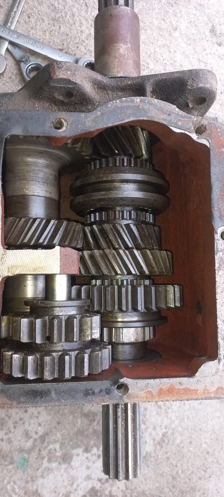

borh3galki 79 Жалоба Опубликовано: 5 февраля 2021 (изменено) Подниму немного тему. Задолбался с вылетающей 3 передачей на полусинхре 4 ступке. 1.) Т.е. я беру первичный вал, стачиваю конус от его меньшего диаметра (диаметр Х на схемке или чуть меньше?) до конца венца (до красной линии)? Поправочка - до венца 2) Далее беру 2 шестерни 3 передачи уазовской полусинхры. Подрезаю их изнутри под посадочный диаметр Х1 и срезаю сам венец шириной Y 3) На крайнем венце (со стороны раздатки) снимаю фаску и сажаю на первичный вал с совмещением зубцов. 4) делаю проточку для продевания мимо пром вала Я правильно все понял, Федот? И вопрос, что имелось в виду под фразой (выделено полужирным)? "...Обварены с торца ( по фаске в месте стыка) и проточены "до убирания сварочных соплей" и " попадания" в старый "размер по длине" Какая длина подразумевается? Спасибо Изменено 5 февраля 2021 пользователем borh3galki Цитата Поделиться сообщением Ссылка на сообщение Поделиться на других сайтах

borh3galki 79 Жалоба Опубликовано: 5 февраля 2021 P.s. еще раз посмотрев схему работы передач с открытой крышкой, добавлю. Получается, с одной донорской шестерни венец приваривается на проточенный первичный вал (вместо синхронизатора - это 4 скорость) , а второй венец со второго донора встает на проточенную аналогичным образом родную шестерню третьей передачи. Убираются синхронизаторы, муфта остается. Сухарики с пружинками убираются? Я правильно всё понял? Цитата Поделиться сообщением Ссылка на сообщение Поделиться на других сайтах
Федот68 4 336 Жалоба Опубликовано: 5 февраля 2021 4 часа назад, borh3galki сказал: P.s. еще раз посмотрев схему работы передач с открытой крышкой, добавлю. Получается, с одной донорской шестерни венец приваривается на проточенный первичный вал (вместо синхронизатора - это 4 скорость) , а второй венец со второго донора встает на проточенную аналогичным образом родную шестерню третьей передачи. Убираются синхронизаторы, муфта остается. Сухарики с пружинками убираются? Я правильно всё понял? да технология понятна? Не столько приваривается, сколько на тугую ( можно и на горячую- до 200*) посадку напрессовывается. приварка скорее для страховки главное - надеваемые венцы должны быть от новых шестерён (валов) А куда надеваются - можно и похоженные. Я не помню - получается ли через "кубик рубика" ставить первичный вал на недосинхре ( как на полносинхре , где подшипники на промвал надеваются в последнюю очередь) . то есть - есть ли необходимость стачивать лыску на новом венце первичного вала. Но лыска точится в последнюю очередь. После напрессовки. по идее сухарики с пружинками можно и подумать как оставить ( укоротив сухарики например, а мож и так влезут) - для лучшей фиксации муфты в нейтрали. Ещё момент . тож по коробке. но "в другом углу" Люфт в паре вилка/ паз шестерни под вилку убирается понятно как - навариваем изношенное на вилке и сошлифовываем до нормальной посадки То же самое в паре "ведомый паз вилки- водило рычага". Износ паза вилки лечится по тому же сценарию и без разницы чья КПП- ГАЗ 52 , 69 иль УАЗа... Цитата Поделиться сообщением Ссылка на сообщение Поделиться на других сайтах
Федот68 4 336 Жалоба Опубликовано: 5 февраля 2021 (изменено) 6 часов назад, borh3galki сказал: Подниму немного тему. Задолбался с вылетающей 3 передачей на полусинхре 4 ступке. 1.) Т.е. я беру первичный вал, стачиваю конус от его меньшего диаметра (диаметр Х на схемке или чуть меньше?) до конца венца (до красной линии)? Поправочка - до венца 2) Далее беру 2 шестерни 3 передачи уазовской полусинхры. Подрезаю их изнутри под посадочный диаметр Х1 и и напрессовываю ( лучше на горячую или "на разность температур" - несильный - до 120-150-200* нагрев отверстия и охлаждение , хоть в морозилке - вала) Самый гемор ( кроме подбора резцов - бо конуса не сильно просто поддаются токарке) это вычислить проточки диаметры и отверстия и вала (курс "допуски и посадки" ) Цитата срезаю сам венец шириной Y отрезаешь от тела шестерни. вплотную к зубцам. но не трогая зубцы. То есть - по линии. что на первичном валу поначалу нарисовал. по длине можешь потом . после напрессовки торцануть. Заодно в месте стыка и фасочку точнёшь ( достаточно три-четыре-пять-шесть лунок сверлом по стыку сделать и прихватить в эти лунки сваркой. а потом шлифануть иль точнуть "до чистого") Цитата 3) На крайнем венце (со стороны раздатки) снимаю фаску и сажаю на первичный вал с совмещением зубцов. 4) делаю проточку для продевания мимо пром вала Я правильно все понял, Федот? И вопрос, что имелось в виду под фразой (выделено полужирным)? "...Обварены с торца ( по фаске в месте стыка) и проточены "до убирания сварочных соплей" и " попадания" в старый "размер по длине" Какая длина подразумевается? а какая была у вала ( шестерни предыдущей передаччи)до обработки. длиннее сопли не ннада шоп торчали Цитата И ещё моментик один товарищ ( лет пятнадцать проработавший завгаром в полку МЧС) мне утверждал, что первопричина постоянного вылета прямой передачи не столько слабость венцов. Сколько лишний люфт вторичного вала при сборке. Убирается подбором подкладок под ( скорее "в") стакан под промподшипник, который в РК установлен. То есть - подшипник должен быть сзади РК поджат до полного исключения его продольного люфта в корпусе . Это не так просто - учитывать надо и пирог из двух прокладок и промпластины кпп\рк и шоп там не потекло... Изменено 5 февраля 2021 пользователем Федот68 Цитата Поделиться сообщением Ссылка на сообщение Поделиться на других сайтах
