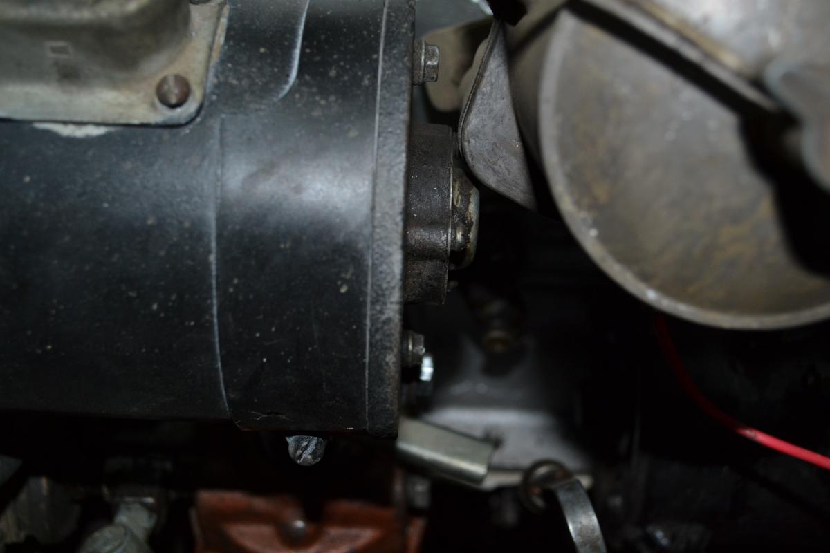

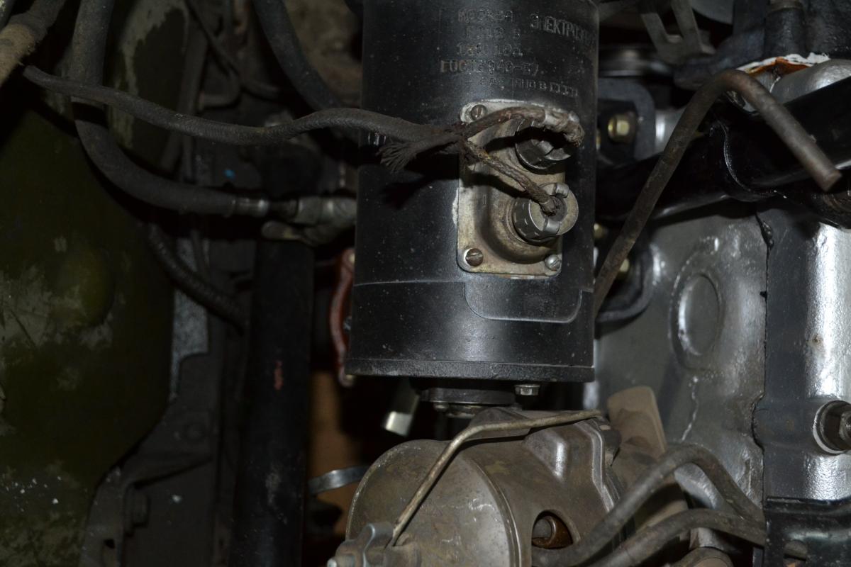

соболь040 530 Жалоба Опубликовано: 8 июля 2013 Доброго времени суток всем! Уважаемые знатоки выручайте, при покупке автомобиля хозяин отдал генератор, сказал родня. Вот починил двигатель и при монтаже навесного столкнулся с проблемой, стартер упирается в трамблёр. Марка генератора Г-112. Автомобиль шёл частично экранированный, благодаря форумчанам определили что автомобиль был раньше Р-104. На ходу проблем нет, на холостых зарядку даёт минимальную. Может генератор следует всё таки поменять? На левом борту за дверью 4 отверстия. Выручайте!!!!!!! Цитата Поделиться сообщением Ссылка на сообщение Поделиться на других сайтах
ODI72 439 Жалоба Опубликовано: 9 июля 2013 (изменено) У вас упирается не стартер , а генератор. Просто нужно правильно его установить . Ремень должен проходить по внутреннему ручью шкива. Наружный для привода доп. генератора. Кроме того впереди внизу должна быть поддерживающая гену стойка на опорную пластину двигателя. На братском форуме в раритетной теме всё это уж. обсуждалось. http://gaz-69.com/forum/viewtopic.php?f=65&t=21624 Изменено 9 июля 2013 пользователем ODI72 Цитата Поделиться сообщением Ссылка на сообщение Поделиться на других сайтах
CARS 1 665 Жалоба Опубликовано: 9 июля 2013 ODI72 прав! Генератор установлен не правильно! Если сегодня успею выложу фото. Цитата Поделиться сообщением Ссылка на сообщение Поделиться на других сайтах
соболь040 530 Жалоба Опубликовано: 9 июля 2013 Спасибо за информацию, по креплениям понял. Расположение генератора относительно креплений тоже понятно, один вопрос остался без ответа генератор Г-112, правильный или надо искать другой? Цитата Поделиться сообщением Ссылка на сообщение Поделиться на других сайтах
ODI72 439 Жалоба Опубликовано: 9 июля 2013 (изменено) http://www.gaz69.ru/ipb/topic/115441-radiomashina/page-7 Совместно с Г-112 устанавливается РР-24Э. Изменено 9 июля 2013 пользователем ODI72 Цитата Поделиться сообщением Ссылка на сообщение Поделиться на других сайтах
