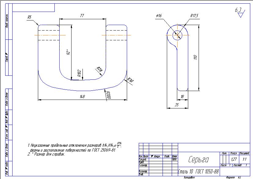

Mr. Schmitt 212 Жалоба Опубликовано: 2 декабря 2011 Все очень грамотно и красиво, молодец! Буксировочные проушины на переднем бампере от чего? Фары тоже интересные. Цитата Поделиться сообщением Ссылка на сообщение Поделиться на других сайтах

трубогиб 4 225 Жалоба Опубликовано: 2 декабря 2011 Все очень грамотно и красиво, молодец! Буксировочные проушины на переднем бампере от чего? Фары тоже интересные. Буксировочные проушины слизаны с хамера, могу вывесить чертеж. Фары тоже от финского трактора - диодные противоударные, не потопляемые. Цитата Поделиться сообщением Ссылка на сообщение Поделиться на других сайтах

Mr. Schmitt 212 Жалоба Опубликовано: 2 декабря 2011 Чертеж, да, было бы неплохо. Себе на сороковку подумываю сделать. Цитата Поделиться сообщением Ссылка на сообщение Поделиться на других сайтах
трубогиб 4 225 Жалоба Опубликовано: 2 декабря 2011 Чертежи строповочной серьги Цитата Поделиться сообщением Ссылка на сообщение Поделиться на других сайтах

Махновец 30 Жалоба Опубликовано: 17 января 2012 Серьги на бампере что то мне напоминают, восхищен Вашей работой. Не нашел информации о назначении автомобиля, подозреваю для охоты рыбалки, но может и спорт, но думаю что для спорта будет жалко машинку Цитата Поделиться сообщением Ссылка на сообщение Поделиться на других сайтах
