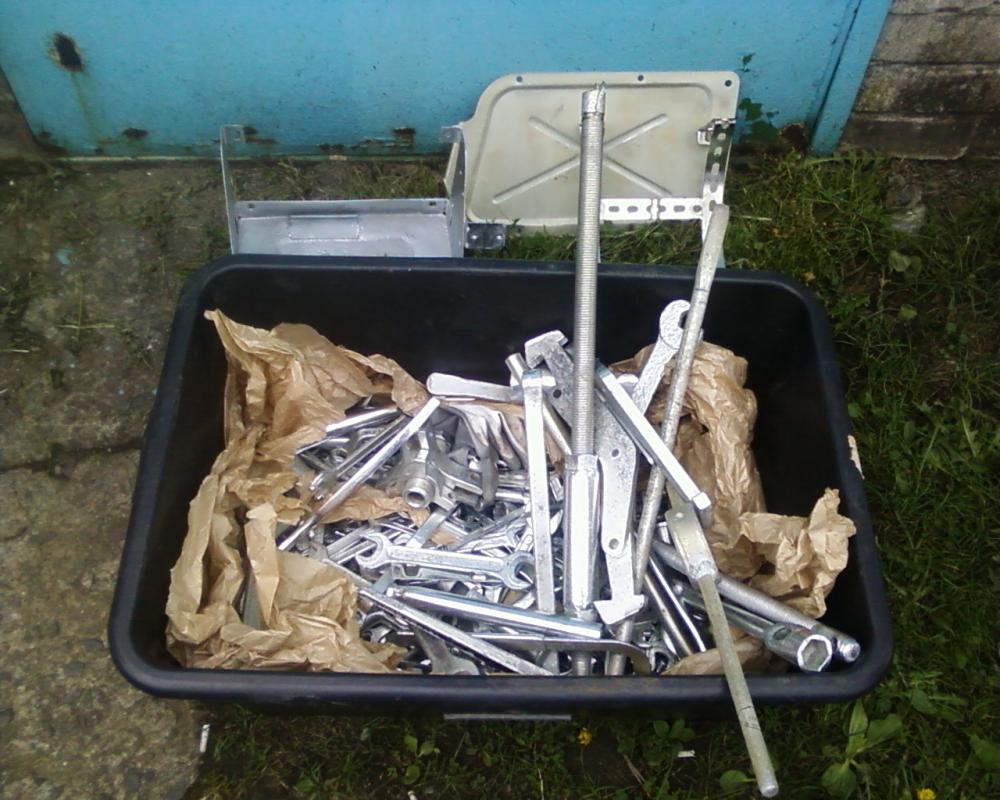

Gadji 85 Жалоба Опубликовано: 8 мая 2012 (изменено) Привет всем! Артём39,скажи пожалуйста, голый метал каким лаком покрывают? и по ржавчине расстоп так и называется? Изменено 8 мая 2012 пользователем Gadji Цитата Поделиться сообщением Ссылка на сообщение Поделиться на других сайтах
Артём39 2 582 Жалоба Опубликовано: 8 мая 2012 Про голый метал и лак не понял. Но по сути любым Антикор тут http://ruststop.ru/ Цитата Поделиться сообщением Ссылка на сообщение Поделиться на других сайтах
Gadji 85 Жалоба Опубликовано: 9 мая 2012 Про голый метал и лак не понял. Но по сути любым Антикор тут http://ruststop.ru/ спасибо, про голый металл,имел в виду,.. те железки, которые покрыты не краской,а прозрачным желтоватым лаком, каким лаком? Цитата Поделиться сообщением Ссылка на сообщение Поделиться на других сайтах
Артём39 2 582 Жалоба Опубликовано: 9 мая 2012 Это оцинковка с желтым пассивированием Цитата Поделиться сообщением Ссылка на сообщение Поделиться на других сайтах
Gadji 85 Жалоба Опубликовано: 9 мая 2012 Оцынковывают потом пассивируют так? поссивирование электрохимическое или химическое? А химикаты и состав не знаеш? с праздником!!!!!!! Цитата Поделиться сообщением Ссылка на сообщение Поделиться на других сайтах
Артём39 2 582 Жалоба Опубликовано: 9 мая 2012 С праздником. Все так. И составы найти не проблема. Вот только тебе поискать бы производство. Не думаю что в таком большом городе нету оцинковки. Зайди к мотористам которые ремонтируют грузовики, или в депо железнодорожное. Спроси куда они отдают поршневые пальцы хромировать (называется твердый или молочный хром). Вот и тебе туда же. Цитата Поделиться сообщением Ссылка на сообщение Поделиться на других сайтах

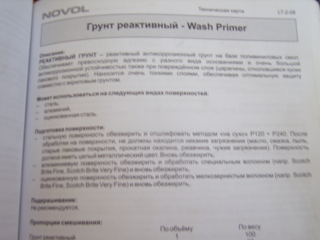

Dima_Albert 30 Жалоба Опубликовано: 10 мая 2012 спасибо мне понравилось- а дальше-? и почему обязательно ортофосфором-? есть реактивный грунт именно по чистому железу- отличный результат найду названия- выложу. собственно изначалльно меня смущало именно данное утверждение что необходима обработка кислотой. видимо имеется ввиду как раз обработка ,вернее химическое изничтожение оставшихся очагов корозии-? так надо так и писать что бы народу понятнее было. просто после пескоструйки обработав вернее окрасив грунтом и т.д по технологии, получается неплохой результат. за качество каталога приношу извинения- сканированный файл почему то не лезет приходится фотографировать. Цитата Поделиться сообщением Ссылка на сообщение Поделиться на других сайтах
Gadji 85 Жалоба Опубликовано: 10 мая 2012 Артем39, спасибо! оцынковка есть, завод дагдизель. Цитата Поделиться сообщением Ссылка на сообщение Поделиться на других сайтах
Артём39 2 582 Жалоба Опубликовано: 10 мая 2012 (изменено) Да не за что. Про грунт. Я пользовался реактивным грунтом Profix. http://www.profix-color.ru/CARDS/cp590.pdf Мне результат и сам материал очень не понравился. Уже описывал, но еще раз напишу. Во первых этот грунт не стоек к растворителям, те его необходимо "перекрывать" обычным грунтом. Далее если возникает в процессе покраски эмалью, необходимость что либо прошлифовать, и в результате обнажился этот грунт, на колу мочало начинай сначала. Перегрунт, эмаль раз, эмаль два, муха села, и по новой. И еще одно. Он очень слабый на сдвиг. Слой давал тонюсенький, прикручиваю детали уже окрашенные всеми слоями, срывается под гайкам краска, по реактивному грунту. При чем не только в месте гайки или головки болта, а и вокруг. Стал разбираться, подцеплять и тянуть пленку. Отходит пластами. На металле грунт есть, на пленке грунт есть. Значит расслаивается сам. Много деталей готовил, все шасси. Стал собирать, хоть плачь. Что смог переделал, потерял целое лето. А свежая краска не заводская, просто так пескоструйкой моей не отходит. Короче больше не верю я в эти грунты. Наверно у разных производителей они разные по качеству (не по формуле), но больше эксперименты ставить, нет желания. Изменено 10 мая 2012 пользователем Артём39 Цитата Поделиться сообщением Ссылка на сообщение Поделиться на других сайтах
Dima_Albert 30 Жалоба Опубликовано: 11 мая 2012 странно я использовал от не сильно продвинутого производителя и таких проблем не имел. более того в некоторых местах есть сколы эмали (домкратом зацепил,прицепом тиранул) так на эмали скол ,эбоксидный грунт тоже а этот стоит. и еще - я практически не шлифовал , только матовал потому не видел проблем,а после пескоструйки к примеру рамы работать одно удовольствие уж по крайней мере голова точно не болит что подымет местами краску. тут уж наверное кто к чему больше приспособился. Цитата Поделиться сообщением Ссылка на сообщение Поделиться на других сайтах
