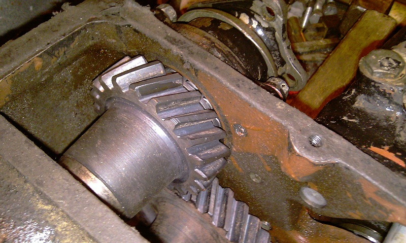

F_I_L_A_T 10 Жалоба Опубликовано: 10 января 2012 Правильная раздатка,имею ввиду ,качественная, с соблюдением, так скажем, всех требований должна выдержать момент минимум 30 Кг\м.на первичном валу. Это личный опыт и мои прикидочные расчеты . ХАБ. Инженер механик 1984. Скажите кто нибудь пожалуйста, у меня не правильная раздатка? Я не знаю, люди как то ездят с мерседесовскими дизелями, а там момент я думаю побольше,чем у меня (двигатель крайслер 2,4L момент по паспорту, что то около 22 кг/м). Сейчас поставил другую посмотрю на сколько хватит, и есть ещё одна, но что то меня терзают сомнения по поводу надёжности этих раздаток, а именно ведущей и промежуточной шестерни. Где то слышал про доработку этих раздаток, никто не знает возможно ли? Или стоит смотреть на другую, тогда какую? Подскажите кто, что думает. Цитата Поделиться сообщением Ссылка на сообщение Поделиться на других сайтах
SASHASHILL 102 Жалоба Опубликовано: 11 января 2012 Скажите кто нибудь пожалуйста, у меня не правильная раздатка? Я не знаю, люди как то ездят с мерседесовскими дизелями, а там момент я думаю побольше,чем у меня (двигатель крайслер 2,4L момент по паспорту, что то около 22 кг/м). с меринов в основном 617 и 616 движки ставят. на них момент поменьше чем на "крысе". 617 - 17 кг/м , 616 - 13 кг/м. ИМХО - наверно зависит от манеры езды , у любителей погальмовать всегда что-то ломается ! , по себе знаю ! Цитата Поделиться сообщением Ссылка на сообщение Поделиться на других сайтах
ХАБ 156 Жалоба Опубликовано: 11 января 2012 (изменено) меня терзают сомнения по поводу надёжности этих раздаток, а именно ведущей и промежуточной шестерни. Получается, неправильная .Все дело в соблюдении техногии изготовления.Шестерни в раздатке довольно крупномодульные,должны изготавливаться с поверностной закалкой ТВЧ,имея в более глубоких слоях некоторую элластичность металла. Последняя раздатка была Б/У,но взятая именно с армейского ГАЗика. Походила без поломок больше года, пока не поставил моноблок. Изменено 11 января 2012 пользователем ХАБ Цитата Поделиться сообщением Ссылка на сообщение Поделиться на других сайтах

маратка 1 Жалоба Опубликовано: 11 января 2012 (изменено) Скажите кто нибудь пожалуйста, у меня не правильная раздатка? Я не знаю, люди как то ездят с мерседесовскими дизелями, а там момент я думаю побольше,чем у меня (двигатель крайслер 2,4L момент по паспорту, что то около 22 кг/м). Сейчас поставил другую посмотрю на сколько хватит, и есть ещё одна, но что то меня терзают сомнения по поводу надёжности этих раздаток, а именно ведущей и промежуточной шестерни. Где то слышал про доработку этих раздаток, никто не знает возможно ли? Или стоит смотреть на другую, тогда какую? Подскажите кто, что думает. Выжимаем сцепление, включаем первую передачу. Раскручиваем двигатель до 4-5 тыс. обор. Резко отпускаем сцепление. О, "май гад", машину буквально рвет с места. Достигаем скорости 60 км/ч........ Включаем 2-ую передачу... (шутка). Может я ошибаюсь, но ощущение при просмотре фото в неправильности (непараллельности) зацепления ведущей шестерни с шестерней промвала. Вид разрушенной шестерни свидетельствует об обломлении зубьев именно с этой стороны. У меня однажды сломалась раздатка - треснул ее корпус вдоль и поперек в трещину с мизинец. Но доехал, перед этим буксую в песке мин. 20-30. Может в корпусе слабину нашла? РК при этом треснула без нагрузки (со слов, т.к. не я был за рулем). На фото же шестерню покромсало. Думаю, что явно кооперативы ведущ. шестерню РК 69 выпуска 52-72 г.в. никогда не делали. Изменено 11 января 2012 пользователем маратка Цитата Поделиться сообщением Ссылка на сообщение Поделиться на других сайтах
F_I_L_A_T 10 Жалоба Опубликовано: 13 января 2012 Спасибо всем ответившим. с меринов в основном 617 и 616 движки ставят. на них момент поменьше чем на "крысе". 617 - 17 кг/м , 616 - 13 кг/м. ИМХО - наверно зависит от манеры езды , у любителей погальмовать всегда что-то ломается ! , по себе знаю ! Думал момент у них больше.Не понял погальмовать это, что? Получается, неправильная .Все дело в соблюдении техногии изготовления.Шестерни в раздатке довольно крупномодульные,должны изготавливаться с поверностной закалкой ТВЧ,имея в более глубоких слоях некоторую элластичность металла. Последняя раздатка была Б/У,но взятая именно с армейского ГАЗика. Походила без поломок больше года, пока не поставил моноблок. Очень надеюсь на то, что раздатка была не правильной, хотя на вид новая. Сейчас тоже поставил б/у посмотрю на сколько хватит. OM-617 172кг.см2/2400 Чудо, а не двигатель, на таком можно вообще без коробки ездить. Или это Н/м. Выжимаем сцепление, включаем первую передачу. Раскручиваем двигатель до 4-5 тыс. обор. Резко отпускаем сцепление. О, "май гад", машину буквально рвет с места. Достигаем скорости 60 км/ч........ Включаем 2-ую передачу... (шутка). Как поставил этот двигатель, стараюсь трогаться с места очень аккуратно, не допуская рывков в трансмиссии. А доломалась раздатка на этом подъёме в самом его конце http://www.youtube.com/watch?v=fEEis8c_RNo&feature=player_embedded это я сейчас понимаю, что зубья начали крошится раньше и не сразу она умерла, а постепенно. 1 Цитата Поделиться сообщением Ссылка на сообщение Поделиться на других сайтах
SASHASHILL 102 Жалоба Опубликовано: 13 января 2012 Не понял погальмовать это, что? ну типо ездить очень агрессивно , срывая колеса в букс на асфальте при трогании например , да и в говнах при мощном двигателе нагрузки совсем не децкие !! Цитата Поделиться сообщением Ссылка на сообщение Поделиться на других сайтах
F_I_L_A_T 10 Жалоба Опубликовано: 15 января 2012 (изменено) ну типо ездить очень агрессивно , срывая колеса в букс на асфальте при трогании например , да и в говнах при мощном двигателе нагрузки совсем не децкие !! Согласен нагрузки очень большие, вот на этих покатушках раздатка начала накрываться медным тазом, это я сейчас вспоминаю, а тогда я подумал, что какая то из двух блокировок сработала. После чего раздатка ещё ходила какое то время и при чём с немалыми нагрузками. У меня вопрос. Скажите, как я понял в основном проблема этих раздаток в том, что на ведущем валу стоят шариковые подшипники, а шестерня на нем косозубая. Что подразумевает осевые силы, действующие на эти подшипники, которым они сопротивляться не могут из-за чего вал имеет хождение вдоль своей оси и при чём ощутимое и тем больше чем больше момента приложено, в следствии чего сначала разрушается ведущая шестерня, затем промежуточная. Если заменить шариковые подшипники ведущего вала, на роликовые, как на промежуточном валу, я думаю ходить эта раздатка будет гораздо дольше. Кто это уже проделал отпишитесь о результатах. Изменено 16 января 2012 пользователем F_I_L_A_T Цитата Поделиться сообщением Ссылка на сообщение Поделиться на других сайтах

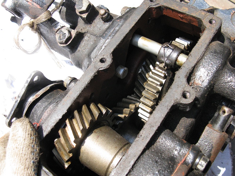

деточкин 667 Жалоба Опубликовано: 17 января 2012 Если заменить шариковые подшипники ведущего вала, на роликовые, как на промежуточном валу, я думаю ходить эта раздатка будет гораздо дольше. Кто это уже проделал отпишитесь о результатах. вот: http://www.gaz69.ru/ipb/topic/26536/page__view__findpost__p__76846 Цитата Поделиться сообщением Ссылка на сообщение Поделиться на других сайтах
F_I_L_A_T 10 Жалоба Опубликовано: 19 января 2012 вот: http://www.gaz69.ru/ipb/topic/26536/page__view__findpost__p__76846 Спасибо за ссылку это я уже читал.С технической точки зрения как внедрить всё более или менее понятно. Вопрос: почему в редукторе с косозубыми шестернями был применен шариковый радиальный подшипник, и если поставить за место его роликовый радиально упорный подшипник как на промежуточном и вторичном валу будет ли это лучше, знаю, что есть люди которые это делали, и хочется узнать результат этой переделки, ломало ли после этого зубья шестерни ведущего вала или нет. Подозреваю, что люди проектировавшие эту замечательную машину, поставили шариковый радиальный подшипник не просто так. Почему они это сделали? Из-за того, что скорость ведущего вала больше чем промежуточного и вторичного на 15%, и роликовый подшипник мог нагреваться из-за нехватки масла, или в силу других причин. Может шарикового радиального подипника должно было хватить на момент 12.7 кг/м родного двигателя. Будет ли толк от такой переделки, хочется услышать мнения форумчан, автор поста по ссылке уже давно здесь не появляется. Цитата Поделиться сообщением Ссылка на сообщение Поделиться на других сайтах
F_I_L_A_T 10 Жалоба Опубликовано: 29 января 2012 Умерла вторая раздатка, что то здесь не так. Цитата Поделиться сообщением Ссылка на сообщение Поделиться на других сайтах
SASHASHILL 102 Жалоба Опубликовано: 29 января 2012 Умерла вторая раздатка, что то здесь не так. А может тебе стоит попробовать внедрить РК от шишиги ! для этой походу движок твой слишком ядрёный ! Цитата Поделиться сообщением Ссылка на сообщение Поделиться на других сайтах
F_I_L_A_T 10 Жалоба Опубликовано: 4 февраля 2012 (изменено) Сегодня собрал третью по счёту раздатку. Ведущий вал поставил на роликовые упорные подшипники, для этого проточил вал на 3 мм и переднюю крышку подшипника на 1 мм. для того что бы сепаратор подшипника не задевал крышку. Ещё отпустил ведущую и промежуточную шестерни до твёрдости 50 и 52 единицы соответственно. Были ведущая 73 промежуточная 62 единицы. Не знаю кто и как их калили, но по моему это очень много, должно быть 48-56 единицы по камасутре. Сломанная ведущая была тоже 72. Видимо ремзаводы технологию не соблюдали. Качество видно по фото. Посмотрим поможет или нет. П.С. Думается нужно шестерни заново изготавливать с большим модулем. Где бы металл достать и зуборезчика. Изменено 4 февраля 2012 пользователем F_I_L_A_T Цитата Поделиться сообщением Ссылка на сообщение Поделиться на других сайтах
