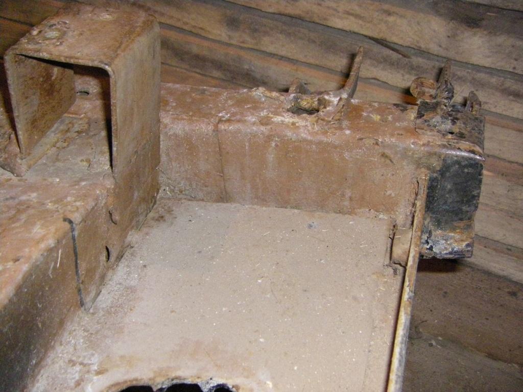

куйбышев 5 Жалоба Опубликовано: 25 сентября 2010 на днях приобрел раму,судя по виду на уаз-450,без рессор и крышек кронштейнов. хочу переделать под газоновские рессоры по тому как найти родные мне кажется нереальным делом.Кто что думает об этом? может еще есть варианты? Цитата Поделиться сообщением Ссылка на сообщение Поделиться на других сайтах
куйбышев 5 Жалоба Опубликовано: 25 сентября 2010 еще фото Цитата Поделиться сообщением Ссылка на сообщение Поделиться на других сайтах
куйбышев 5 Жалоба Опубликовано: 25 сентября 2010 еще Цитата Поделиться сообщением Ссылка на сообщение Поделиться на других сайтах
Федот68 4 325 Жалоба Опубликовано: 25 сентября 2010 1) в советские времена ГАЗоводы гонялись за такими рамами. Её сила ( и основное отличие от 69) - именно в рессорах 2) зайди в УАЗолабаз( или на свалку/чермет. где есть буханоголовасты) , спроси рессоры от УАЗ452( при необходимости - количество листов несложно и уменьшить. Но лучше сразу поставить третий коренной - между двумя " родными", сточив лишнее с любого коренного - верхнего , иль нижнего) . И крышки к чашкам рессорным. Будешь приятно удивлён. Ну а за полиуретановыми подушками ( они вроде как покруче резиновых) - к Свату. "Вам повезло - Вам дали гораздо лучший мех" (С) ( откуда- просто обязан знать ) Цитата Поделиться сообщением Ссылка на сообщение Поделиться на других сайтах
куйбышев 5 Жалоба Опубликовано: 25 сентября 2010 крышка от 452 не подходит по отверстиям она шире, 452 рессоры не полезут.. Цитата Поделиться сообщением Ссылка на сообщение Поделиться на других сайтах
1707 463 Жалоба Опубликовано: 25 сентября 2010 крышка от 452 не подходит по отверстиям она шире, 452 рессоры не полезут.. У меня на газике рама уаз-450. Крышка корпуса опоры подвижного конца рессоры- 450-2902450, неподвижного-450-2902452. На ходу очень мягкий, не раскачивается ( стоят телескопы) в общем жалеть труды не придется. Цитата Поделиться сообщением Ссылка на сообщение Поделиться на других сайтах
Yanot_FWD 52 Жалоба Опубликовано: 25 сентября 2010 крышка от 452 не подходит по отверстиям она шире, 452 рессоры не полезут.. Готов рассмотреть вариант выкупа оной рамы. Т.К. сам давно её ищу с напутствия Федот68.. чтобы не резать свою хорошую раму(с напутствия LAVA73): http://www.gaz69.ru/ipb/topic/90661/ Правда уже успел передумать, но все равно.. Цитата Поделиться сообщением Ссылка на сообщение Поделиться на других сайтах
Федот68 4 325 Жалоба Опубликовано: 25 сентября 2010 крышка от 452 не подходит по отверстиям она шире, 452 рессоры не полезут.. Я тоже так раньше думал. Пока кто-то ( не помню) с панталыки не сбил... Но : изготовить новые крышки ( переделать УАЗины - тебе виднее) - не так сложно, как кажется. и из широких рессор/подушек сделать узкие ( хотя вроде как сами листы одинаковы - дело только в накладках под подушки) - тоже. Вот длина рессор - вроде как от 452 не отличается. Как ты думаешь - что проще - изготовить новые коренные листы передней рессоры( ГАЗ69) , или обточить 452 рессоры до посадки в имеющиеся подушки ???? ( рама 450) редкость же 450 рам ( на фоне 69) объясняется просто : до 1987 года низзя было купить в личное пользование "буханоголоваст" ( никакой! - независимо от года издания/ модели) , а вот "Козла" - вроде как и мона( с баальшим трудом/блатом) Потому буханоголовасты и попилены были в чермет . В большинстве своём. Цитата Поделиться сообщением Ссылка на сообщение Поделиться на других сайтах
куйбышев 5 Жалоба Опубликовано: 25 сентября 2010 насчет рессор и подушек согласен -обточить и подрезать несложно,а крышки как переделать плохо представляю, если знаешь подскажи прошу. а корпуса из чугуна сделаны? Цитата Поделиться сообщением Ссылка на сообщение Поделиться на других сайтах
kfxb 37 Жалоба Опубликовано: 25 сентября 2010 Поставь на место 450 от 452 и будет счастье Цитата Поделиться сообщением Ссылка на сообщение Поделиться на других сайтах
куйбышев 5 Жалоба Опубликовано: 25 сентября 2010 крепления же разные.. как приколхозить то? Цитата Поделиться сообщением Ссылка на сообщение Поделиться на других сайтах
kfxb 37 Жалоба Опубликовано: 25 сентября 2010 Старые отрежь а новые привари. к стати новые продаются как ремкомплекты Цитата Поделиться сообщением Ссылка на сообщение Поделиться на других сайтах
Федот68 4 325 Жалоба Опубликовано: 25 сентября 2010 насчет рессор и подушек согласен -обточить и подрезать несложно,а крышки как переделать плохо представляю, если знаешь подскажи прошу. а корпуса из чугуна сделаны? Либо ковкий чугун ( который прекрасно варится . Хотя бы "просто полуавтоматом") ,либо "литьевая сталь" ( марку не скажу - ибо не знаю) Как переделать? - дык для ответа на сей вопрос неплохо хотя бы опоры 450 и крышки 452 в руках одновременно держать. Первых - у меня никогда и не было.....А у тебя - есть. Вот крышки 452 - не дефицит. На крайняк - тупо срезать лишнее и ( коль не уверен в качестве своей сварки) - хомут/ скобу из полосы вместо двух " противоположных" " ухов". Центральное, думаю - подойдёт и так. Цитата Поделиться сообщением Ссылка на сообщение Поделиться на других сайтах
куйбышев 5 Жалоба Опубликовано: 25 сентября 2010 Спасибо за совет! а если кронштейны снять полностью ,чтоб резать и приваривать легче было,а потом на болты посадить? металл на корпусах какой? Цитата Поделиться сообщением Ссылка на сообщение Поделиться на других сайтах
куйбышев 5 Жалоба Опубликовано: 25 сентября 2010 Ну вот задача есть ,решение найдется! Спасибо уважаемые ! Цитата Поделиться сообщением Ссылка на сообщение Поделиться на других сайтах
