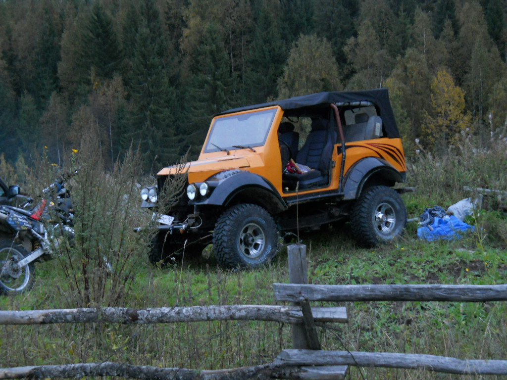

jha 1 Жалоба Опубликовано: 14 октября 2010 Всем большой привет! Решил выложить несколько фоток в конце сборки пляжного джипчика, на первой покатушке по лесам. Правда еще нужно кучу доделать(бампер, двери, итд.), но это все в процессе, на стадии завершения. Цитата Поделиться сообщением Ссылка на сообщение Поделиться на других сайтах

AlexM 5 Жалоба Опубликовано: 14 октября 2010 Всем большой привет! Решил выложить несколько фоток в конце сборки пляжного джипчика, на первой покатушке по лесам. Правда еще нужно кучу доделать(бампер, двери, итд.), но это все в процессе, на стадии завершения. Прикольно. Молодец! А от ГАЗика есть что-нибудь оригинальное или всё самодельное? И с чего торпедо? Цитата Поделиться сообщением Ссылка на сообщение Поделиться на других сайтах

jha 1 Жалоба Опубликовано: 15 октября 2010 нда... а где здесь 69? а так ничего, работа рукастого человека! Только чёй-то он не пляжный, а говнолазный какой-то Идея была сделать 69 в современном стиле для активного отдыха, и не хочется думать в путешествии-смогу проехать к нужному месту или нет! А если бы задумывался как говнолаз, то стояли бы дизель, пара лебедок, военники, упрощенный интеръер, отсутствие музыки, итд. Цитата Поделиться сообщением Ссылка на сообщение Поделиться на других сайтах
jha 1 Жалоба Опубликовано: 15 октября 2010 Прикольно. Молодец! А от ГАЗика есть что-нибудь оригинальное или всё самодельное? И с чего торпедо? Кузов полностью самодельный, рука не поднялась кромсать родной. Торпеда Ауди-80, сидухи Ауди С-5. Родное:рама, РК, мосты, двиг 402, КПП от 3110 Цитата Поделиться сообщением Ссылка на сообщение Поделиться на других сайтах

Аким 94 Жалоба Опубликовано: 15 октября 2010 Адабряю. Выкладывайся подробнее с фотами и описаниями узлов, технологий изготовления и всего остального. Проекту надо дать имя (народ будет ссылаться). Также интересна экономика вопроса. Такое имеет право быть. Не колхоз и не уродство - однозначно. Что до вершин технической мысли... ну, неплохо смотритца в целом. Цитата Поделиться сообщением Ссылка на сообщение Поделиться на других сайтах
jha 1 Жалоба Опубликовано: 19 октября 2010 В процессе постройки за ним закрепилось имя-"Рыжый". Бюджет постройки почти 300 штук, как ни странно, в основном на мелочах, и год вечерней работы. В данный момент заканчиваю двери и тент, и как только закончу сделаю более подробный разбор полетов. Ребята! хотел еще уточнить, у кого как рулится на 35 колесах? В данный момент руление на моем газике не совсем нравится, руль в ноль сам не выставляется !!! На кочках на скорости приходится ловить дорогу! Может попробовать изменить кастр? Цитата Поделиться сообщением Ссылка на сообщение Поделиться на других сайтах

jha 1 Жалоба Опубликовано: 29 ноября 2010 Отличная работа.. Очень уважаю людей, способных провернуть СТОЛЬКО работы за мизерный срок. А тем более после полного краха с пожаром... Вопрос: а сколько кузов по весу получился? Оценивая вид и количество железа при постройке, кажется что он просто не подъемный, хотя конечно я могу ошибаться.. Интересно было бы вес узнать.. Спасибо ребята! На самом деле вес пока не прикидывал, надо как то заехать на весы, я думаю он не намного тяжелее родного, просто с виду кажется внушительным. Если память не изменяет то на кузов ушло около 7 листов 1,2 мм железа и 2 листа 2мм. Это по весу 7*29,5=210, 2*49=100, итого около 310 кг. Ну где то так!!!! Будет возможность обязательно взвешу. Так то на вылазках шел очень хорошо, скорость набирает достаточно быстро, излишнего веса не чувствуется. В данный момент стоит змз402 под 92 бензин, мост задний 69, передний от бухантера, коробка 4-х ступка от газ 31029, РК -родная 69, пром. вал самодельный, так как раздатку пришлось двигать назад карданы переделывал, передний удлинял, задний укорачивал. Так же пришлось делать самодельные кулисы КПП и РК. Торпеда, печка, стеклоочиститель- от Ауди 80, передние сидушки от ауди С5 с эл. приводом., Задние помоему от паджерика. Колеса Куперы СТТ 35*12,5*15. Раньше стояли на лидерах с вылетом -40, но их теперь говорят не производят, покрайней мере я не нашел, и на момент покупки дисков с большим вылетом ничего небыло, пришлось брать с нулевым, это привело к тому что пришлось делать проставки толщиной 16 мм, и менять шпильки на Волговские. Гур от Опель Омеги, сошку пришлось переворачивать, удлинять, гнуть. Лобовое заказывал в Питере сделали для вклейки по размерам. Двери и задний борт с эл.замками. Тэнт шил сам из специальной тентовой ткани. Сделана шумка, установлен МР3 плеер, 2 усилка, сааб, 4 твитера, и 4 мид. баса. Вот вродев кратце и все описание. На днях постараюсь выложить фотки узлов. Хотел выложить небольшое видео с покатушек, но пока не въехал как енто сделать!!! Цитата Поделиться сообщением Ссылка на сообщение Поделиться на других сайтах
