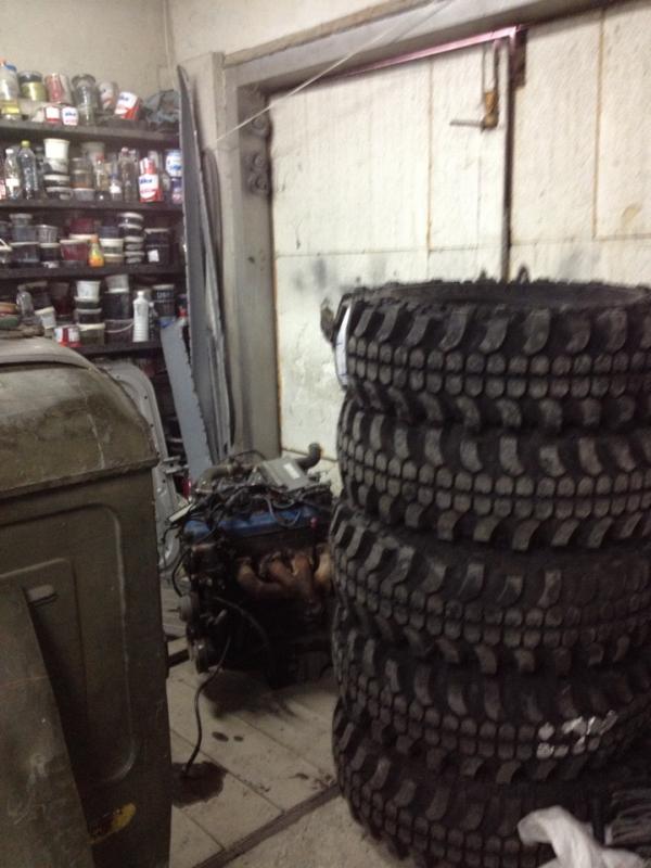

МихалЫч_111 96 Жалоба Опубликовано: 2 мая 2015 ...вот на такие обулся. Диск -22, лифт сзади-7см. Впереди как выйдет еще не в курсе-варю патриотовскую пружинную подвеску Цитата Поделиться сообщением Ссылка на сообщение Поделиться на других сайтах
