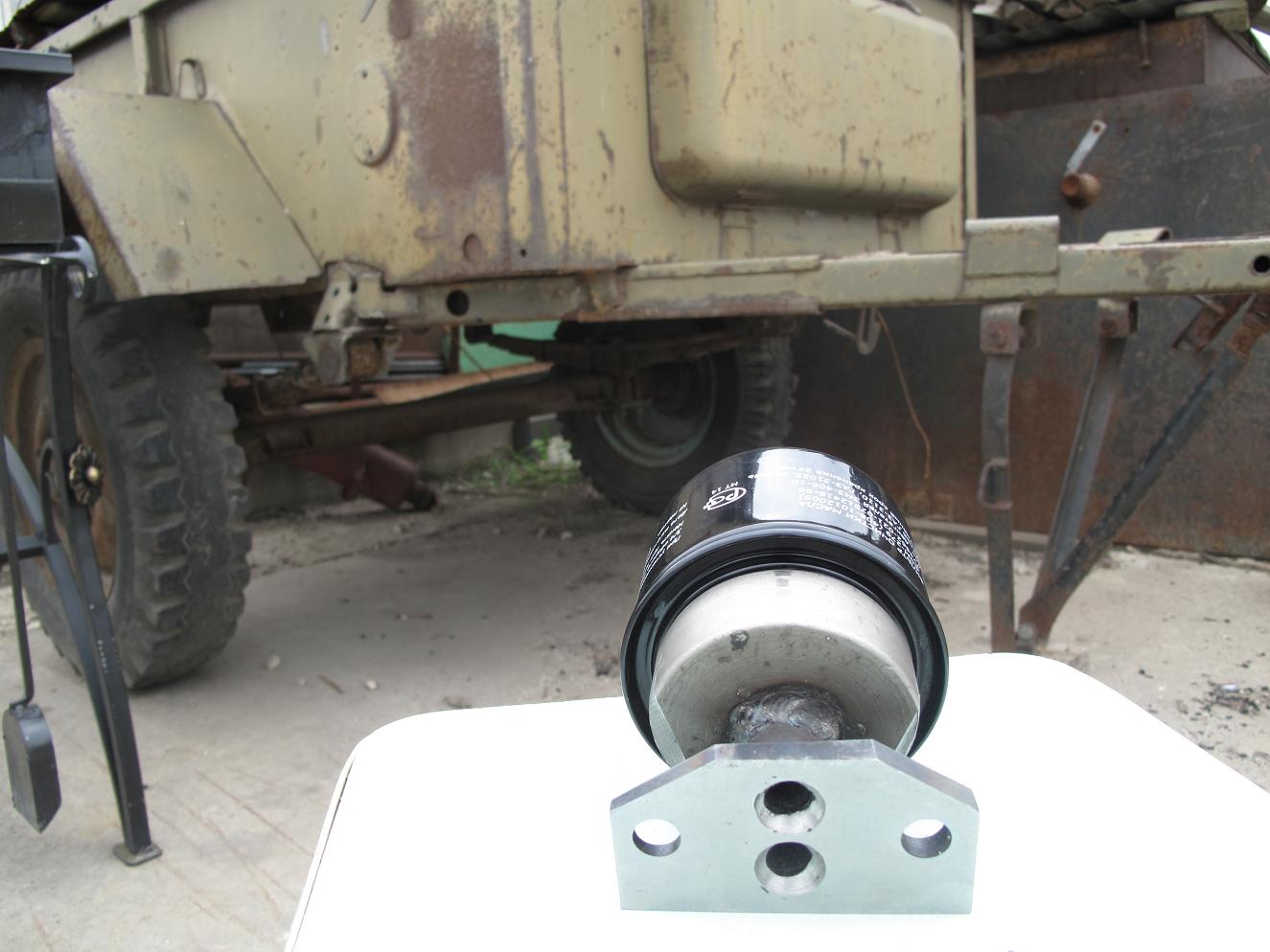

1707 463 Жалоба Опубликовано: 20 июня 2011 Сегодня изготовил переходник под жигулевский маслофильтр. Сначала было желание переделать корпус родного ФГО. Но простота конструкции предложенная Федотом взяла верх. Вот что получилось. 1 Цитата Поделиться сообщением Ссылка на сообщение Поделиться на других сайтах

1707 463 Жалоба Опубликовано: 4 сентября 2011 Про переходник под жигулькин фильтр. Как говорил уважаемый Федот при сей конструкции руки сварного должны быть несколько лучше, чем у токаря. Пришлось 5 раз ставить и снимать , пока не заварили трубки корабельным швом. Получилось без течей , но до невозможности безобразно. Было принято решение , изготовить переходник из кругляка D110 мм с помощью токарного, фрезерного,сверлильного и шлифовального станков. Получился красивый и надежный переходник. А дальше самое интерестное. Еще когда был дефицит,попал на выдавливание масла через уплотнительное кольцо при необходимости снятия фильтра и повторной его установки. А здесь снимал 5 раз и ставил обратно!!! и все-же не заменив прокладку(кольцо) поехал на открытие охоты за 100 верст. И естественно был наказан, при подьезде к лагерю (стоянке) прокладку выдавило и картер в мгновение ока оказался сухим. Благо аварийка перед глазами. Тут же ДВс заглушил. А ведь подспудно понимал,- выдавит, но наше авось дало свой результат. Пришлось посылать гонца (благо был не один) за фильтром и маслом. Поставив на место фильтр и залив до уровня масло, вошло4 литра, спокойно вернулся домой.Вот такая мелочь чуть не испортила праздник, день открытия ОхоТы !!! А она удалась на славу. Цитата Поделиться сообщением Ссылка на сообщение Поделиться на других сайтах
1707 463 Жалоба Опубликовано: 8 октября 2011 (изменено) Сегодня опять выдавило пркладку ФТО и 4 литра масла оказались в яме. Причина банальна. Увлекся простотой конструкции переходника и совсем не подумал об отсутствии перепускного клапана.Давит на холодную за 6. При жаре с рук сходило, а стало прохладней сразу стоп. Переделывать родной ФГО в ФТО не хочу.Нужна своя конструкция. Что получится ,-напишу. Изменено 8 октября 2011 пользователем 1707 Цитата Поделиться сообщением Ссылка на сообщение Поделиться на других сайтах
1707 463 Жалоба Опубликовано: 21 октября 2011 (изменено) Консультировался с уважаемым Федотом ! Принял решение снимать поддон картера. Маслянный насос стоит от21 двс без редукторного клапана с плавающим заборником. Под кронштейном гены пробочка, под ней пружина с плунжером т.е. сам редукторный клапан. Ходит свободно, не клинит. Так в чем причина столь высокого давления на холодную? Как всегда ларец открылся просто. Моторист , собиравший мотор, по не совсем понятной задумке в сливное отверстие ввернул пробочку, т. е. заглушку. Клапн срабатывал, а дренажа не было,- отсюда высокое за 6 давление в системе. Лечение. 1. Маслянный насос был заменен на 417. 2. Пружину с плунжером удалил( родные) т. к. редукционный в насосе. Пробочку оставил на месте, в дренажном отверстие. Поставил на место поддон, залил 5W40. Заменил датчик давления масла, т.к. из за запредельного давления он стал зависать(показания). Завел двс и все встало на свои места, на холодную на малых 4, а на горячую 1,5-2. После прогрева протянул поддон, поставил защиту. Теперь можно и в поле. Изменено 21 октября 2011 пользователем 1707 Цитата Поделиться сообщением Ссылка на сообщение Поделиться на других сайтах
