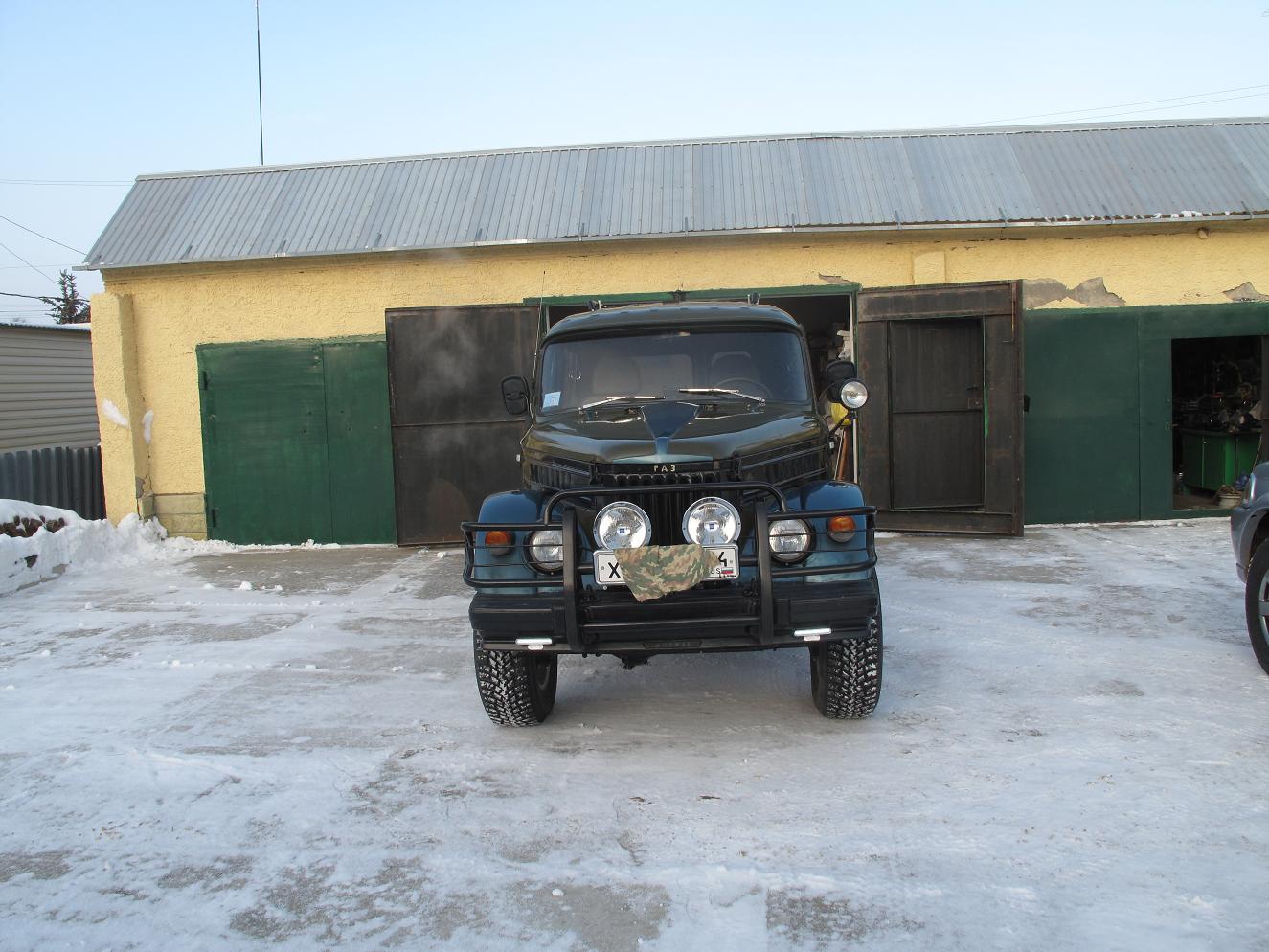

SASHASHILL 102 Жалоба Опубликовано: 3 декабря 2011 Зачотно !! такой вопрос - как называется твой зверь по документам ?? и насколько муторно было все это узаконить ?? СвВНА на кузов от бухани и кабину ГАЗ 53 гайцам предоставлял или как-то подругому зарегил ? Цитата Поделиться сообщением Ссылка на сообщение Поделиться на других сайтах
1707 463 Жалоба Опубликовано: 3 декабря 2011 Зачотно !! такой вопрос - как называется твой зверь по документам ?? и насколько муторно было все это узаконить ?? СвВНА на кузов от бухани и кабину ГАЗ 53 гайцам предоставлял или как-то подругому зарегил ? Называется , джип ГАЗ-69. Вопросов больших не было. Цитата Поделиться сообщением Ссылка на сообщение Поделиться на других сайтах
1707 463 Жалоба Опубликовано: 3 декабря 2011 Вот так мы выглидим на широких шиповках и литых дисках Цитата Поделиться сообщением Ссылка на сообщение Поделиться на других сайтах
SASHASHILL 102 Жалоба Опубликовано: 3 декабря 2011 Называется , джип ГАЗ-69. Вопросов больших не было. А техосмотр как , тоже безпроблем или....?? Цитата Поделиться сообщением Ссылка на сообщение Поделиться на других сайтах
