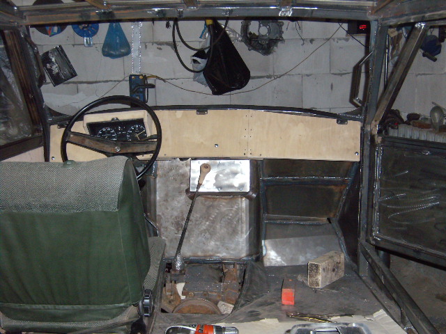

Dima_Albert 30 Жалоба Опубликовано: 6 апреля 2011 вариации на тему передняя панель. обтяну кожей-будет огонь!!! Цитата Поделиться сообщением Ссылка на сообщение Поделиться на других сайтах
сильвер-69 79 Жалоба Опубликовано: 6 апреля 2011 да -труд колосальный....уважуха........ Цитата Поделиться сообщением Ссылка на сообщение Поделиться на других сайтах
