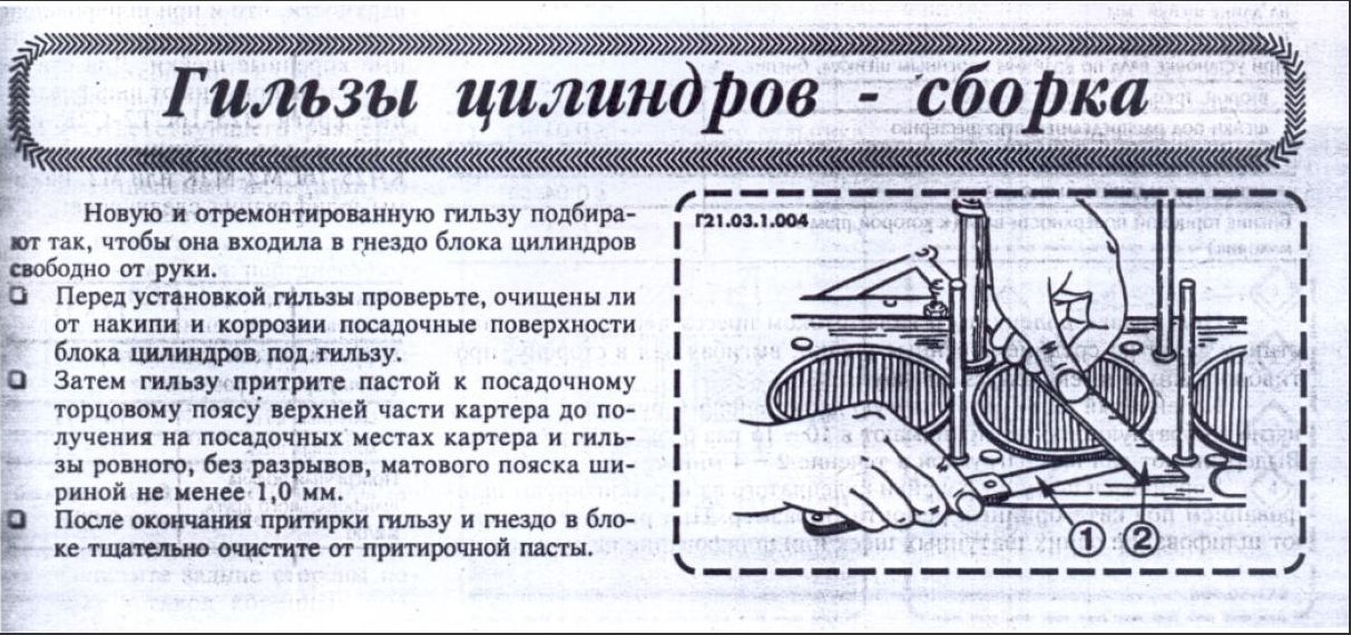

Alex52 1 218 Жалоба Опубликовано: 4 февраля 2011 Есть вот такой документ гильза.pdf Цитата Поделиться сообщением Ссылка на сообщение Поделиться на других сайтах
Alex52 1 218 Жалоба Опубликовано: 4 февраля 2011 Вот так лучше Цитата Поделиться сообщением Ссылка на сообщение Поделиться на других сайтах
Федот68 4 303 Жалоба Опубликовано: 5 февраля 2011 про очистку посадочного места - и так понятно. Про проверку выступания гильзы над плоскостью - тоже Вот как её притирать - ума не приложу. Дело в том, что и без резинки гильза весьма плотно обычно в блоке сидит нижней юбкой. Вставить - вынуть - несложно. А вот крутить для притирки - мне кажется - не всегда получится..... Цитата Поделиться сообщением Ссылка на сообщение Поделиться на других сайтах
Alex52 1 218 Жалоба Опубликовано: 5 февраля 2011 Я сам раньше никогда такого не делал, а тут попался такой мануал вот я и озадачился......... Цитата Поделиться сообщением Ссылка на сообщение Поделиться на других сайтах

Федот68 4 303 Жалоба Опубликовано: 10 февраля 2011 Так. Ложка дёгтю .( мож и мимо...) Не доверяю я крайне любым " новомодным" перепечаткам старых мануалов. Ибо порой редактируют эти новоиздания безмозглые блондинки.... Цитата Поделиться сообщением Ссылка на сообщение Поделиться на других сайтах
Alex52 1 218 Жалоба Опубликовано: 12 февраля 2011 Федот68, согласен с тобой, буду собирать по старому мануалу... Цитата Поделиться сообщением Ссылка на сообщение Поделиться на других сайтах
