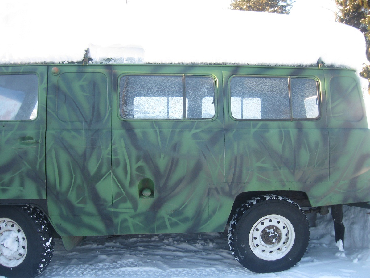

Отправлено 15 Июнь 2011 - 12:49
Сообщение отредактировал repunja: 15 Июнь 2011 - 12:56
#15 Виктор1976
Виктор1976
  • 520 сообщений
  • Город:Железногорск Курская область
  • Интересы:автомобили, охота, рыбалка.
Отправлено 15 Июнь 2011 - 14:08
а поподробнее технологию окраски мона? очень понравилось. хочу свой так перекрасить.

#16 Alex52
Alex52
  • 847 сообщений
  • Город:Нижний Новгород
Отправлено 15 Июнь 2011 - 20:54
Очень понравилось!!! ;), посмотрел внимательно понял как сделано, мне сама идея использования природных материалов очень понравилась, точно так же можно листья деревьев, той местности где эксплуатироваться будет, использовать......
