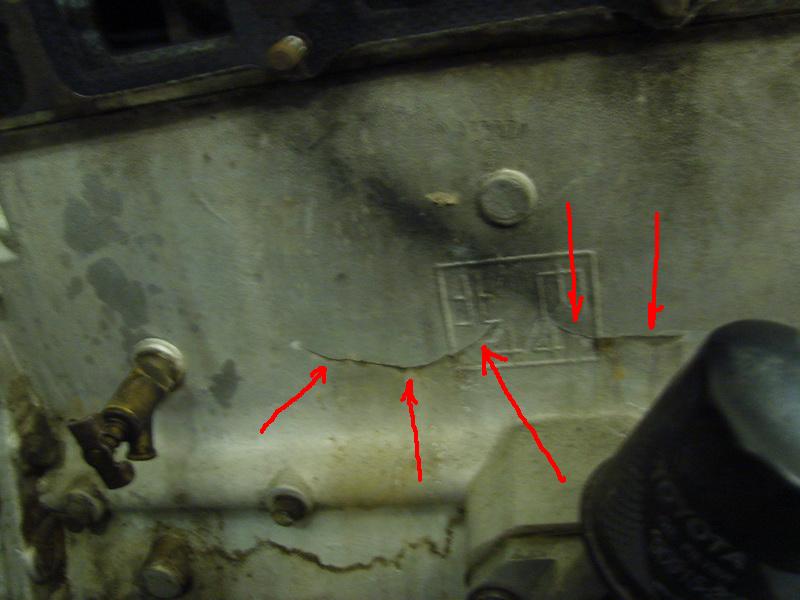

vovanpuh 0 Жалоба Опубликовано: 26 февраля 2011 (изменено) Доброго времени суток! Сегодня решил пойти завести свой аппарат(Газ 69А, М-20) после долгого простоя. Стоял он у меня всю зиму в гараже, перед зимой слил воду(двумя краниками, с радиатора и с двигателя. Так как гараж маленький, решил сначала выехать потом залить тосол. Ну вот я выехал и обнаружил течь воды с правой части двигателя(рядом с краном), хотя тосол ещё не заливал. Получается там осталась вода и разморозила систему охлаждения??? Подскажите пожалуйста, что с этим делать??? Изменено 26 февраля 2011 пользователем vovanpuh Цитата Поделиться сообщением Ссылка на сообщение Поделиться на других сайтах
Федот68 4 333 Жалоба Опубликовано: 26 февраля 2011 Надейся, что обошлось - всего лишь давануло заглушку. Но .... Бывает , что и не обходится.... Краник ОБЯЗАН быть чистым. И потому лучше применять те краники, что в открытом положении легко прочищаются проволочкой ( " пробковые") Цитата Поделиться сообщением Ссылка на сообщение Поделиться на других сайтах
Cthutq_71 69 Жалоба Опубликовано: 26 февраля 2011 (изменено) вытащи заглушку,пробей ее по центру чтоб была форма типа чаши и выпуклой к себе стороной аккуратно заправь ее на место молоточком до ровного состояния Изменено 26 февраля 2011 пользователем Cthutq_71 Цитата Поделиться сообщением Ссылка на сообщение Поделиться на других сайтах
1707 463 Жалоба Опубликовано: 26 февраля 2011 Считай ,что крепко повезло. Заменишь заглушку и вперед. Вообще-то при подготовке к длительной зимней стоянке, после слива воды при открытых краниках заводят двс . После остановки продуть через заливную горловину радиатора. А лучше перейти на тосол т.к . проблем в этом совершенно нет. Цитата Поделиться сообщением Ссылка на сообщение Поделиться на других сайтах
