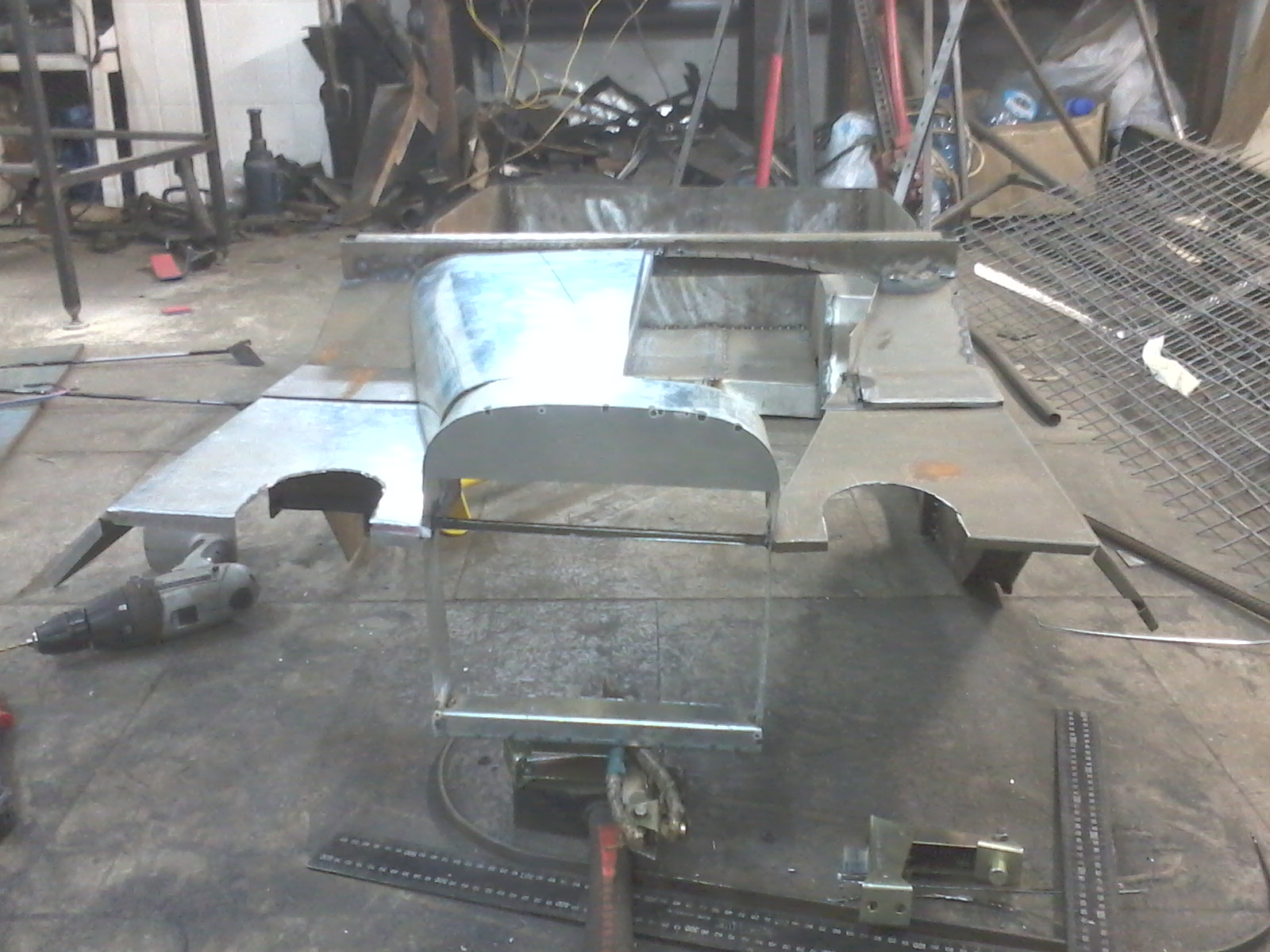

чугунка 0 Жалоба Опубликовано: 26 марта 2011 (изменено) Здравствуйте.Решил для дочки машинку завести,но Китай не хочется,по этому решил на работе потихоньку сваять ГАЗончика.Хочу представить на суд,но надеюсь не на расправу плоды трудов своих.Правда не закончил ещё.Размер 1\2 металл 0,8.Прошу прощения за качество фото.Больше фоток грузить не хочет добавлю позже.Хочу задать вопрос-какие детали считаются редкими.После маленькой думаю не наколхозить ли кузов (новодел)опыт заказа не стандартных деталей небольшой имеется.Делать соответственно по чертежам. Изменено 26 марта 2011 пользователем чугунка Цитата Поделиться сообщением Ссылка на сообщение Поделиться на других сайтах

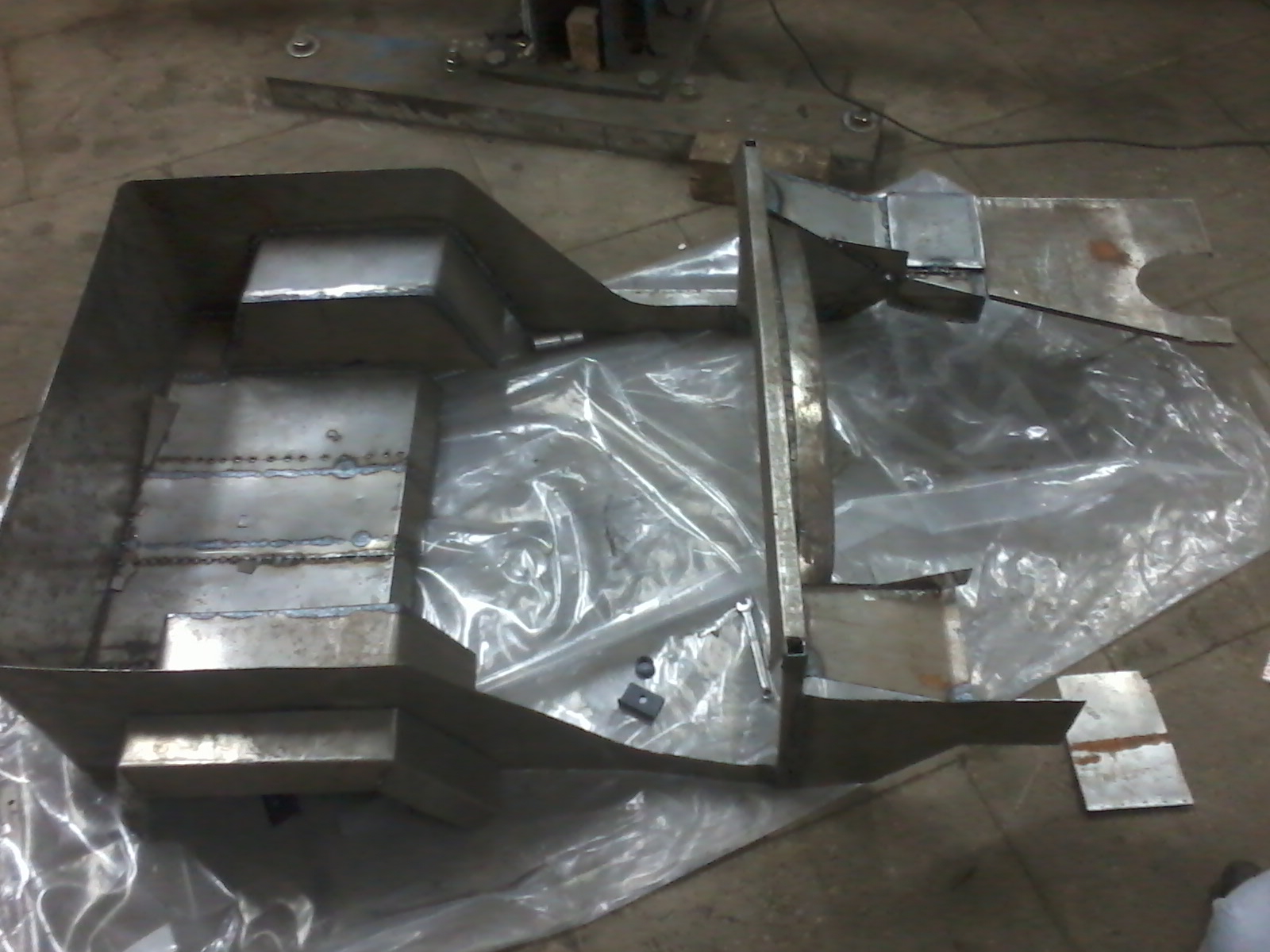

чугунка 0 Жалоба Опубликовано: 3 апреля 2011 Прошу прощения за паузу работы очень много. Но процесс продолжается вот новые фотки Цитата Поделиться сообщением Ссылка на сообщение Поделиться на других сайтах
speedoff 3 825 Жалоба Опубликовано: 3 апреля 2011 вещь!!! Цитата Поделиться сообщением Ссылка на сообщение Поделиться на других сайтах
Диггер 292 Жалоба Опубликовано: 3 апреля 2011 Отличная работа! с интересом жду продожения. Ну и с вашей подачи понял, какие игрушки буду делать своим детям:-) Цитата Поделиться сообщением Ссылка на сообщение Поделиться на других сайтах
Давид Маркович 1 Жалоба Опубликовано: 4 апреля 2011 Смотрю на фото, кажется все так просто и здорово! Но это тяжелый труд!А что то типо бензобака не будет? Цитата Поделиться сообщением Ссылка на сообщение Поделиться на других сайтах
U57 260 Жалоба Опубликовано: 4 апреля 2011 Не перевелись еще КУЛИБИНЫ на земле русской! Цитата Поделиться сообщением Ссылка на сообщение Поделиться на других сайтах
