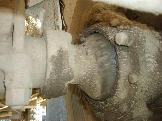

joker175 0 Жалоба Опубликовано: 15 апреля 2011 (изменено) Вячеслав! Зря ты так, мы ещё повоюем)))) У машинки може т быть и 2 хозяина, только каждый из них должен чётко и безоговорочно выполнять свои функции и обязанности)))) У нас, например. Его деньги, а мои руки и знания, но он в плане ремонта и обслуживания, и эксплуатации делает только так, как я скажу, и никак иначе)) А ещё я наконец то нащёлкал фоток много снизу, только у них формат большой, не грузится сюда. Сегодня обработаю и выложу вам на обсуждение.... Хочу знать, что с этим всем делать, и имеет ли это какую либо ценность, а то, может не париться и посадитьт кузов на УАЗо базу.... Изменено 15 апреля 2011 пользователем joker175 Цитата Поделиться сообщением Ссылка на сообщение Поделиться на других сайтах
joker175 0 Жалоба Опубликовано: 15 апреля 2011 (изменено) Вячеслав! Зря ты так, мы ещё повоюем)))) У машинки может быть и 2 хозяина, только каждый из них должен чётко и безоговорочно выполнять свои функции и обязанности)))) У нас, например. Его деньги, а мои руки и знания, и он в плане ремонта и обслуживания, и эксплуатации делает только так, как я скажу, и никак иначе)) А ещё я наконец то нащёлкал фоток много снизу, только у них формат большой, не грузится сюда. Сегодня обработаю и выложу вам на обсуждение.... Хочу знать, что с этим всем делать, и имеет ли это какую либо ценность, а то, может не париться и посадитьт кузов на УАЗо базу.... Изменено 15 апреля 2011 пользователем joker175 Цитата Поделиться сообщением Ссылка на сообщение Поделиться на других сайтах
joker175 0 Жалоба Опубликовано: 15 апреля 2011 Как и обещал выкладываю фотки. Цитата Поделиться сообщением Ссылка на сообщение Поделиться на других сайтах
joker175 0 Жалоба Опубликовано: 15 апреля 2011 Ещё фотки Цитата Поделиться сообщением Ссылка на сообщение Поделиться на других сайтах

joker175 0 Жалоба Опубликовано: 15 апреля 2011 Что ты по фоткам скажешь? Цитата Поделиться сообщением Ссылка на сообщение Поделиться на других сайтах

Федот68 4 254 Жалоба Опубликовано: 16 апреля 2011 По мотору - кроме того, что льёт масло безбожно ( кирдык прокладкам и вентиляции картера как минимум) - ничего пока не скажешь По кузову - требует ремонта рама - вроде как живая ( ну про неумение автора читать, находить материалы и инфу, выложенные в свободном доступе на этом сайте - даж повторять бессмысленно..... Я про ракурсы фотографирования) А вот косячок, требующий. Нет - ТРЕБУЮЩИЙ немедленного вмешательства: На одном переднем колесе ( правом) - " двухцилиндровая" схема привода тормозных колодок. На втором - ( левом) - " старая", одноцилиндровая.... Как такое не мог заметить профессиональный автомеханик ( пох , на каких кошечках он профессии учился) - ума не приложу.... Ну а про влияние набезопасность движения разных схем тормозов на одной оси ( причём - передней) - даже объяснять ломает.... Цитата Поделиться сообщением Ссылка на сообщение Поделиться на других сайтах
