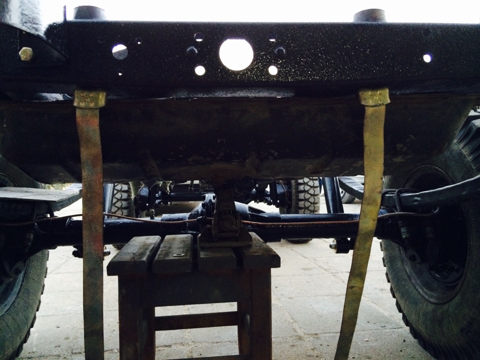

Вчера занимались изготовлением подножек и начальной подгонкой выпускной. Материалом для кронштейнов послужил профиль 60х60 мм с толщиной стенки 3 мм.
Для переделок выпускной системы был куплен выпускной коллектор от турбированной андории и вместо турбины с помощью 2х флянцев и угольника 50мм был изготовлен переходник. Пока все только на прихватках, на днях куплю гибкую "гофру" на выпускной тракт и буду думать о подборе глушителя. Пока на примете резонатор от ГАЗели…

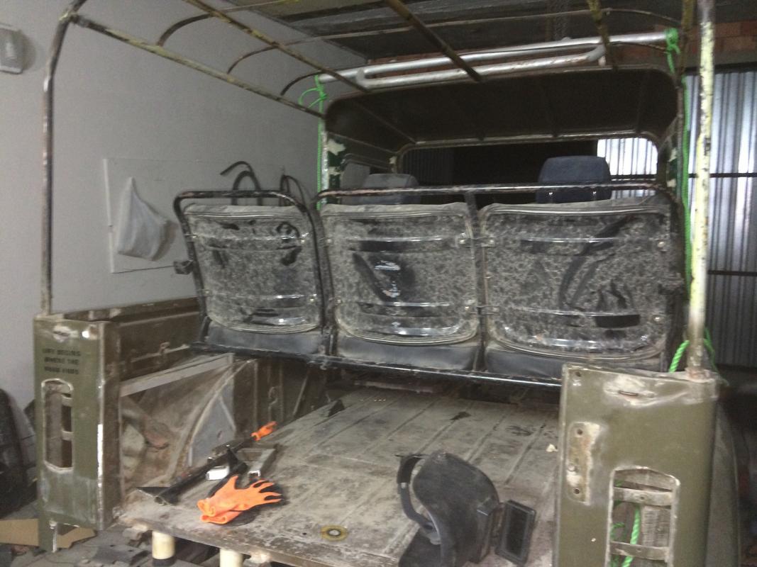

Сборка ГАЗика продолжается. Навесили все переднее оперение, капот, боковины, "жабры" и переднюю решетку. Определились с высотой, типом и местом кронштейнов креплений передней решетки. Фото очень плохого качества, извиняйте :)

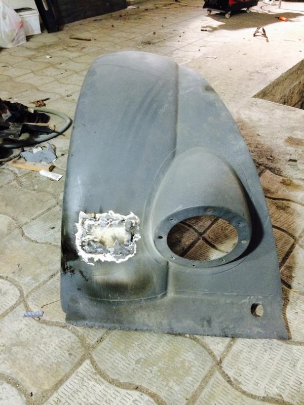

1. Приварили крепление "морды" - передних крыльев, радиаторной решетки, боковин моторного отсека.
IMG_2153.JPG IMG_2154.JPG IMG_2155.JPG IMG_2157.JPG IMG_2161.JPG IMG_2162.JPG IMG_2178.JPG IMG_2179.JPG

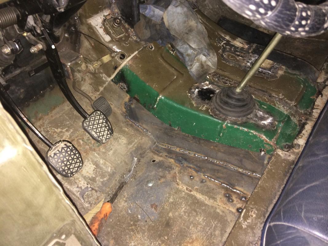

2. Установили сиденья. Рамку креплений водительского сиденья просто приварили к полу, рамку пассажирского сиденья пришлось сместить на 5см назад и сделать съемной на болтах из за "черепахи" и рычага раздатки.
