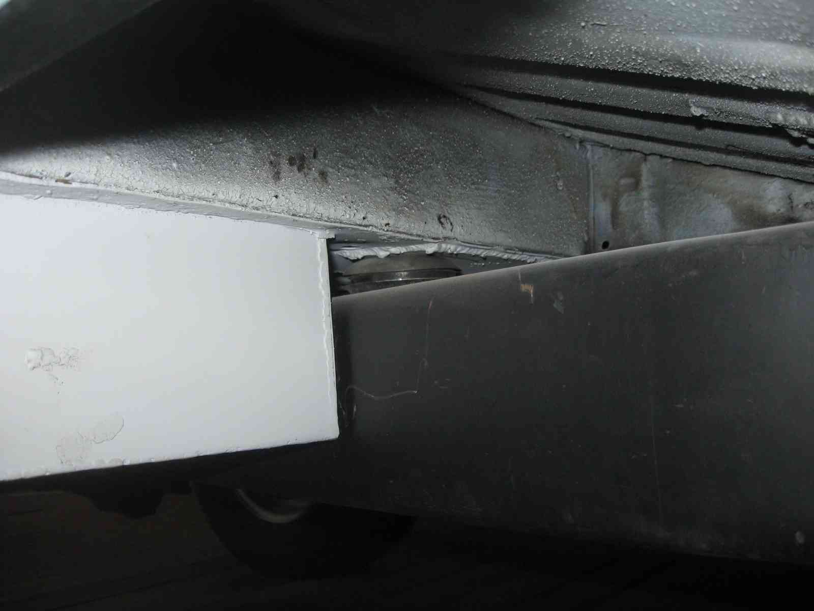

Фотки на обзор....

роман254    110
А что критиковать? Судя по фото движение идет в правильном направлении. Пошпатлевать ,покрасить и все будет "гуд"!! :D

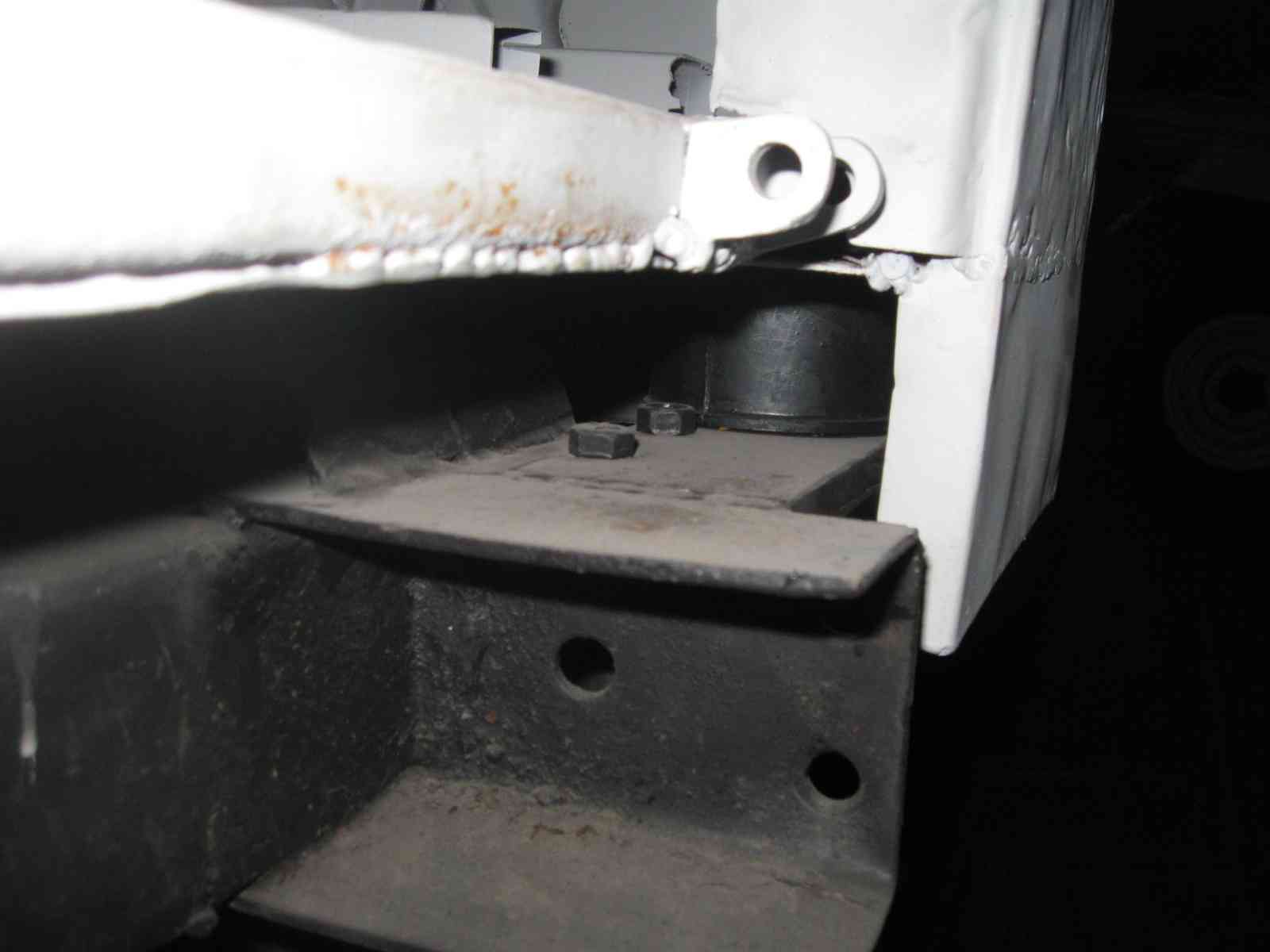

Dima_Albert    29
возник один вопросец- по подкрылку не понял ,что на раме приварено для него ухо? я этот узел посей день до конца у себя не решил . наверное буду чтобы жестко к раме не привязывать делать специальный кронштейн который будет идти от передней поперечьки (на снимках хорошо видна прямоугольная труба-у меня примерно такая же) к кузову в районе которого они будут соединяться на болтах - вот на первый взгляд.- кстати крепить както нужно обязательно я на своей подсобрав все до кучи пробовал прокатиться- (у меня подкрылок в этом месте вообще не закреплен пока) - возникали повышенные вибрации в данном месте , правда у меня стоит дизель и там проблема вибраций на холостом ходу значительно острее.

У меня вопрос тоже возник. Те трубки, что под ВУТом идут, может надо было с этого месста (где белой пластинкой прикреплено к салону) сделать переход гибким шлангом. Ведь не зря же деды стандартно так спроектировали, дабы небыло поломок этих самых трубок в подобных местах.
Я тоже 4й месяц собираю газик 1953года, во всяком случае в доках так указано. Устанавливаю вут+гтц от тойота висты а трубки соединяю шлангом с переходником. Но это мое мнение.
А в общем прекрассно получается, молодца!

speedoff    2 851
Very Good!!!
Но только на мой взгляд бампер передний немного тяжеловато выглядит. Но это нужно смотреть после покраски авто. А так все замечательно!
Подушки смотрю разные по высоте при лифте задействованы? от чего их брали? На сколько в итоге приподнялась машина?

Chumohod    12
Подушки двигателей от нивы и уазовские, лифт порядка 5 см получился ...
Что касаемо трубок тормозных то да от части согласен... думаю в дальнейшем переделать однозначно...

andrey@    3
Прекрасный автомобиль получается, удачи вдальнейшей роботе. У меня возник один вопрос, а с чего рама?
