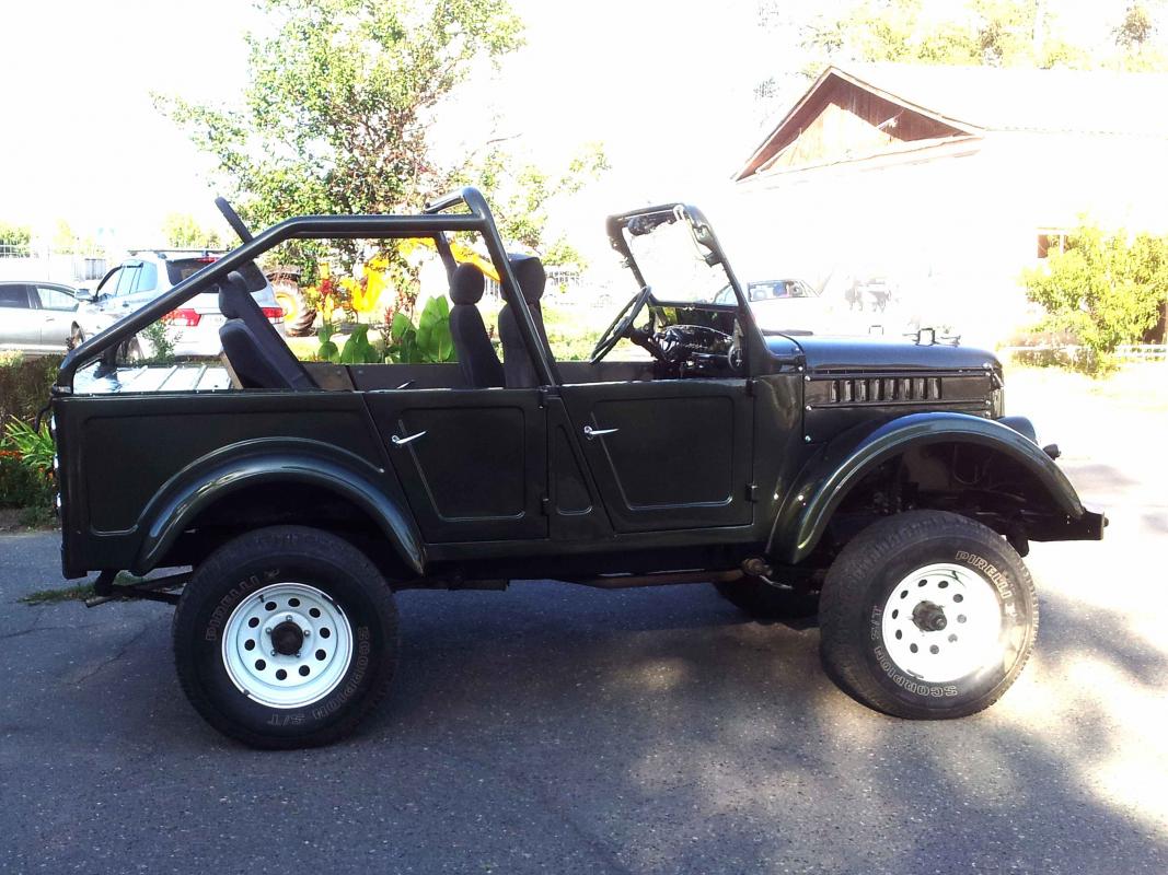

Chumohod 12 Жалоба Опубликовано: 13 июля 2012 В продолжение темы, для затравки..... 1 Цитата Поделиться сообщением Ссылка на сообщение Поделиться на других сайтах
Chumohod 12 Жалоба Опубликовано: 3 сентября 2012 2 Цитата Поделиться сообщением Ссылка на сообщение Поделиться на других сайтах
газыныч 4 Жалоба Опубликовано: 3 сентября 2012 Принимай поздравления!Газег получился - зачётный!Подножки ставить планируешь? Задняя галогенка с противотуманкой низковато стоит.И у люстры (если без тента,ток эстетическое назначение,она слепить будет) В остальном - просто супер! Давай фотки салона!!! Цитата Поделиться сообщением Ссылка на сообщение Поделиться на других сайтах
Chumohod 12 Жалоба Опубликовано: 4 сентября 2012 (изменено) Подножки чуть опосля, задний бампер будет из тех же труб .... Противотуманка и фонарь заднего хода встанут выше (сейчас сделано только для техосмотра) .. Тент будет полюбому... без него в Астрахани не реально Салон в процессе..... Изменено 4 сентября 2012 пользователем Chumohod Цитата Поделиться сообщением Ссылка на сообщение Поделиться на других сайтах
protector 1 986 Жалоба Опубликовано: 4 сентября 2012 (изменено) Принимай,Дмитрий,поздравления! Отличный аппарат! Если ТО проходить по закону, с таким фонарём заднего хода его не пойдёшь.Может в нижних фонарях поставить белые стёкла,а в верхних использовать двух-контактные лампы,типа стоп-габарит.Если что могу подогнать новые фонари под двухконтактную лампу,корпуса у них такие же как твои. Изменено 4 сентября 2012 пользователем protector Цитата Поделиться сообщением Ссылка на сообщение Поделиться на других сайтах
E_Gor 210 Жалоба Опубликовано: 4 сентября 2012 А может и вовсе без фонаря заднего хода проходить ТО? Ведь у нас он не предусмотрен конструкцией. По документам ГАЗ? Цитата Поделиться сообщением Ссылка на сообщение Поделиться на других сайтах
Uksus 5 Жалоба Опубликовано: 4 сентября 2012 4 Цитата Поделиться сообщением Ссылка на сообщение Поделиться на других сайтах
трехосный 75 Жалоба Опубликовано: 4 сентября 2012 Верной дорогой идешь, товарищ! 1 Цитата Поделиться сообщением Ссылка на сообщение Поделиться на других сайтах
Chumohod 12 Жалоба Опубликовано: 4 сентября 2012 (изменено) Спасибо за фонарики, но у мну есть.... Я сделал так: верхний и нижний двухконтактые (габарит и тормоз) в середине указатель поворота.... Галогенка светит узкой полосой при включении задней скорости, ну и дополнительно включается тумблером.... Изменено 4 сентября 2012 пользователем Chumohod 1 Цитата Поделиться сообщением Ссылка на сообщение Поделиться на других сайтах
protector 1 986 Жалоба Опубликовано: 4 сентября 2012 Галогенка , сзади, вообще запрещена,лучше без неё, как E_Gor говорит. Цитата Поделиться сообщением Ссылка на сообщение Поделиться на других сайтах
Chumohod 12 Жалоба Опубликовано: 4 сентября 2012 Ну тогда просто откинуть один проводок с КПП перед ТО, спасибо я подумаю.... Цитата Поделиться сообщением Ссылка на сообщение Поделиться на других сайтах
protector 1 986 Жалоба Опубликовано: 4 сентября 2012 Ну тогда просто откинуть один проводок с КПП перед ТО, спасибо я подумаю.... Дим,запрещено не только подключение,но и установка)) А на ТО ко мне приезжай) 1 Цитата Поделиться сообщением Ссылка на сообщение Поделиться на других сайтах
Chumohod 12 Жалоба Опубликовано: 4 сентября 2012 (изменено) Дим,запрещено не только подключение,но и установка)) А на ТО ко мне приезжай) Да к тебе однозначно, но следующим летом ! Мне машину надо к гайцам гнать на оформление изменений конструктива... но до этого осталось чуток работы по салону, необходимо отрегулировать тормозную систему, ну и самое тяжкое это крутить руль - гур надо ставить однозначно..... Изменено 4 сентября 2012 пользователем Chumohod Цитата Поделиться сообщением Ссылка на сообщение Поделиться на других сайтах
