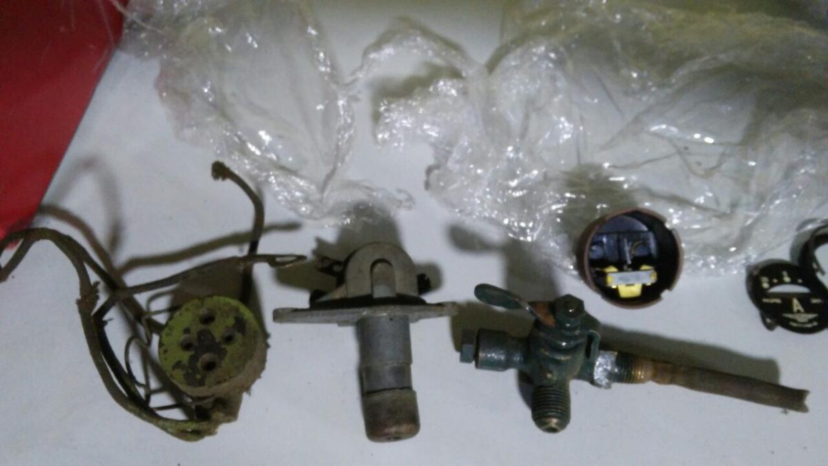

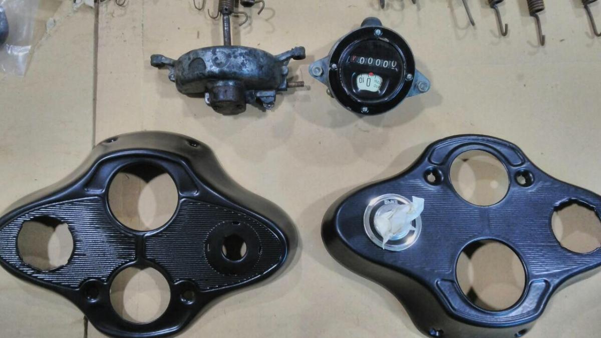

nat 4 568 Жалоба Опубликовано: 18 октября 2015 Похвалюсь, долгое время была проблема, не было стартера родного, теперь слава богу вопрос закрыт, Их есть у меня. Если на Газ 69 ещё легко можно найти практически любую новую деталь, то с 67-м все не так,(американщина не в счёт) за три года удалось заполучить новую лягушку тормозов, двигатель, амперметр, и вот теперь новые стартер и генератор))) Вскрытие показало И интересная фигня, желёзки , которых долго не было даже по штуке, стали собираться кучками, такая фигня была с фарами, стартером , трамблером, вот так) Пока со спидометром только не прокатило, в поисках)))) 6 Цитата Поделиться сообщением Ссылка на сообщение Поделиться на других сайтах

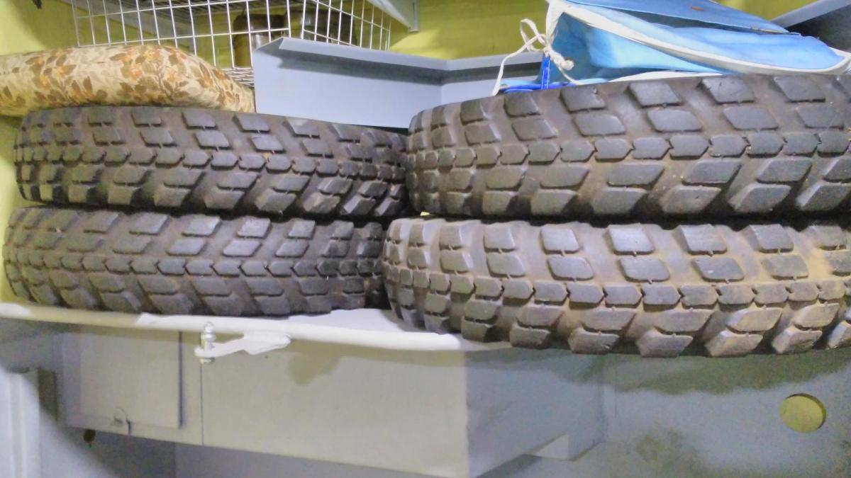

nat 4 568 Жалоба Опубликовано: 28 октября 2015 Вообще не ожидал такое найти ....Просто нулевое колесо Я-13)))))) Обычно поподался практически утиль, наподобие недавно торгуемого у нас в барахолке, а цена просто порадовала. Отдельное спасибо за наколку Maxx1969, Мишань, спасибо!!! 9 Цитата Поделиться сообщением Ссылка на сообщение Поделиться на других сайтах

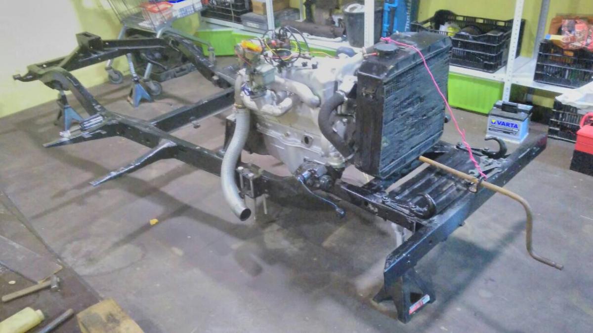

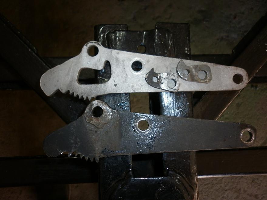

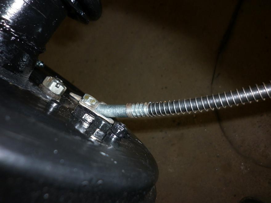

nat 4 568 Жалоба Опубликовано: 24 марта 2017 (изменено) И вот чтобы такого не произошло....... ПРОДОЛЖЕНИЕ Часть 2-я, позитивная! Совсем не хотелось, чтобы моя затея закончилась ничем, очень не хотелось!!! И поэтому было принято решение отправить авто-конструктор в одну широко известную в узких кругах мастерскую под управлением всеми уважаемого Бориса Глебовича! Выбор пал на эту компанию не спроста, у них уже с завидным постоянством выходит проект за проектом)))), что любо дорого смотреть на ихнюю работу, и я оч. рад что Глебыч мне не отказал. Вот так! Газик переехал в Ростов и в феврале месяце ребята приступили к оживлению моего старичка. Всеми работами занимается Тапилин Дмитрий, и ещё пара человек на подхвате, под руководством сами понимаете кого))) Сразу скажу, машина делается не для музея, Газик будет ездить, экспонат нам не нужен Конечно стараемся не сильно уйти от оригинала, но отступления возможно будут, пардон))) на данный момент отремонтированы кронштейны и серьги рессор, педальный блок, тормозной вал, перебран рулевой редуктор, вскрыты для инспекции и собраны вновь мосты, заменены подшипники и сальники, наклепаны накладки колодок, собраны тормоза, так же изготовлены троса тормозов, и много ещё чего, о чем возможно расскажет сам Борис Глебыч. Изменено 24 марта 2017 пользователем Nat 7 Цитата Поделиться сообщением Ссылка на сообщение Поделиться на других сайтах
Глебыч 2 267 Жалоба Опубликовано: 25 марта 2017 День всем добрый! Тема поднялась,немного продолжу. "Конструктор" Анатолий Станиславович собрал за столько лет очень хороший,кое-что в нескольких экземплярах,есть из чего выбрать. На сегодняшний день шасси на колёсах,двигатель проверен,КПП с РК посмотрим на следующей неделе. Если кому интересно,могу понемногу выкладывать в тему процесс сборки. 10 Цитата Поделиться сообщением Ссылка на сообщение Поделиться на других сайтах
Глебыч 2 267 Жалоба Опубликовано: 31 марта 2017 В апреле планируем пробный выезд,пока без кузова. 4 Цитата Поделиться сообщением Ссылка на сообщение Поделиться на других сайтах

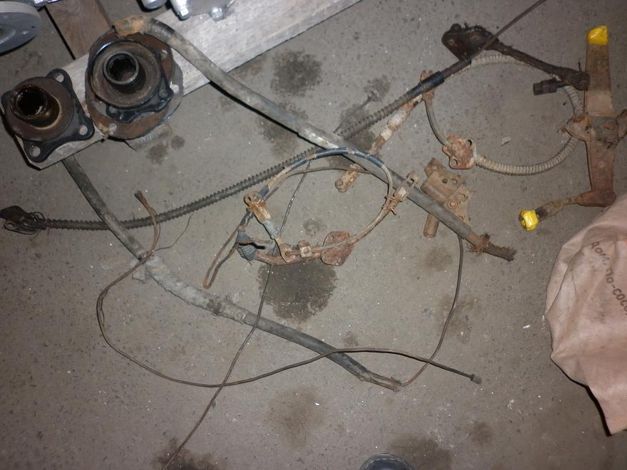

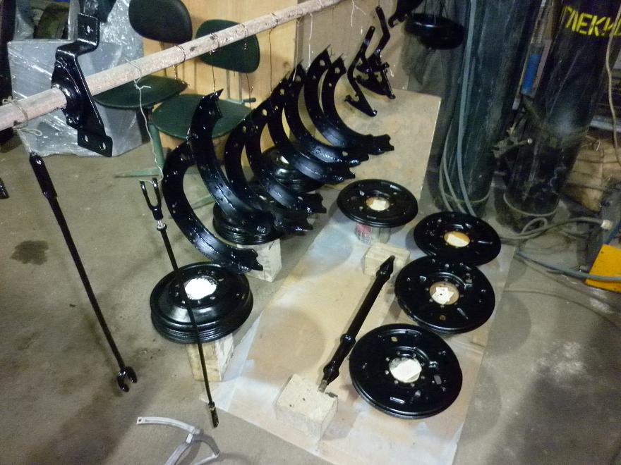

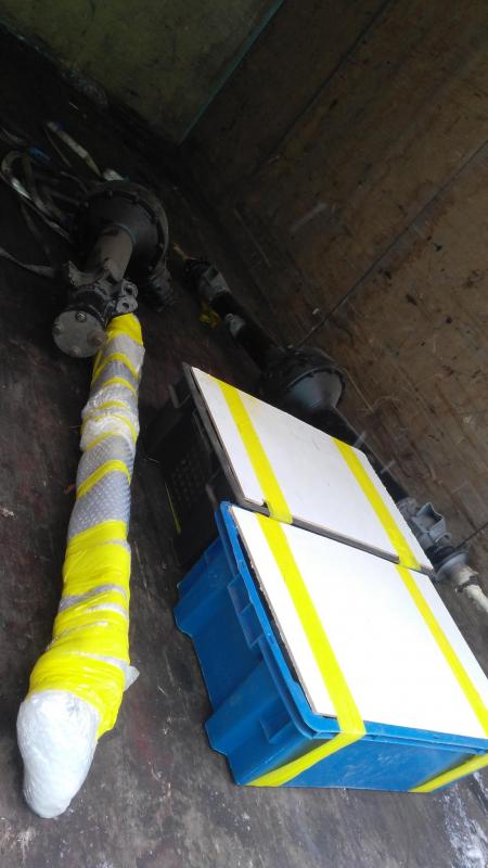

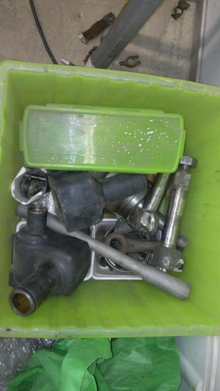

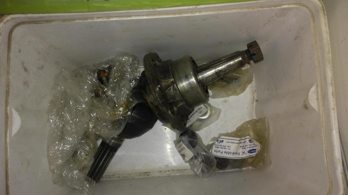

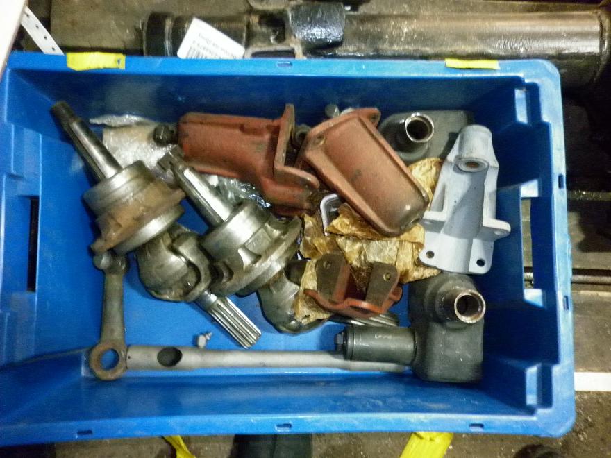

nat 4 568 Жалоба Опубликовано: 10 апреля 2017 Внесу немного хронологии))), что и в каком виде поехало в город на Дону. Газик отправился к Борису Глебычу разобранным на молекулы, крупные и мелкие, в ящичках да коробочках Вот так................. 2 Цитата Поделиться сообщением Ссылка на сообщение Поделиться на других сайтах

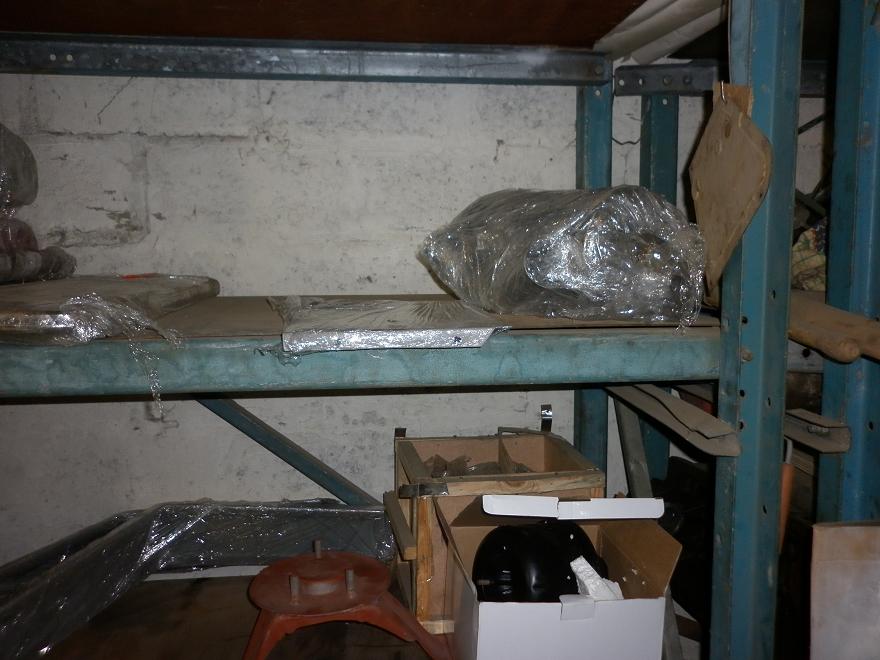

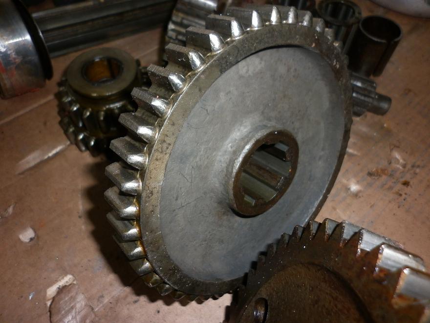

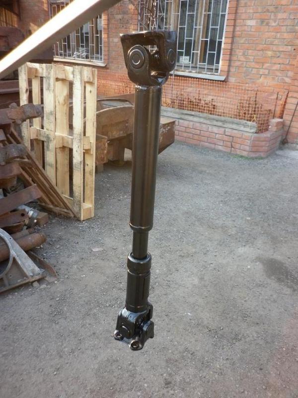

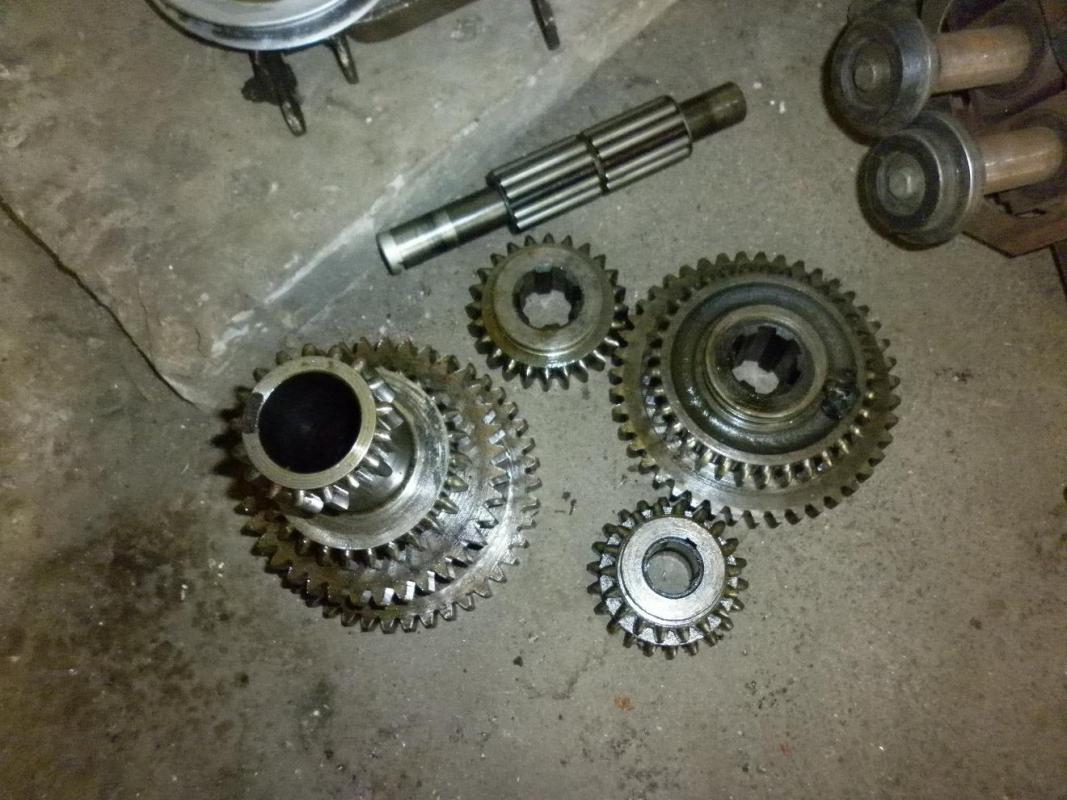

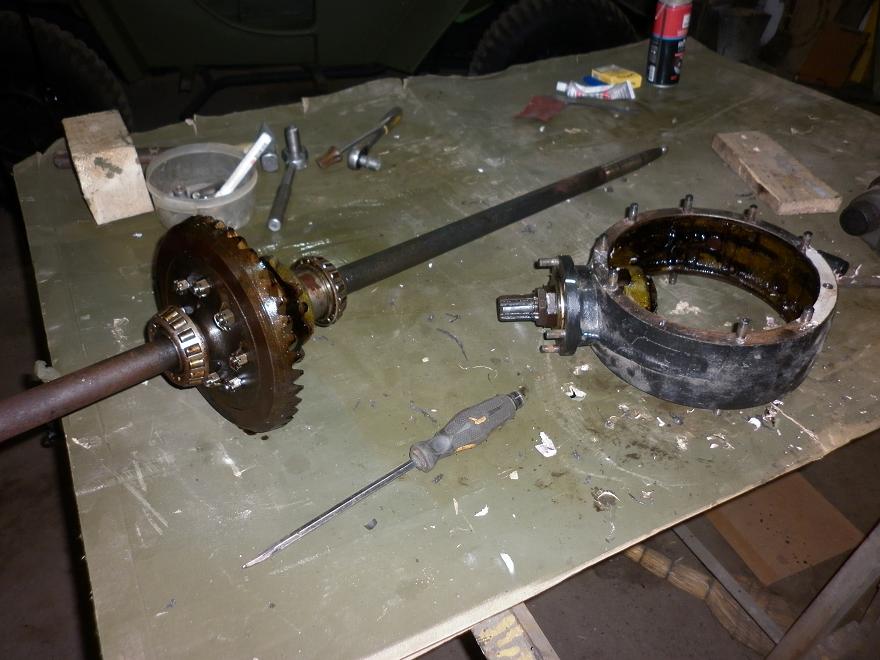

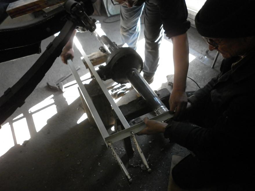

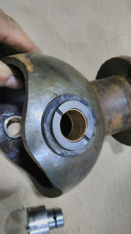

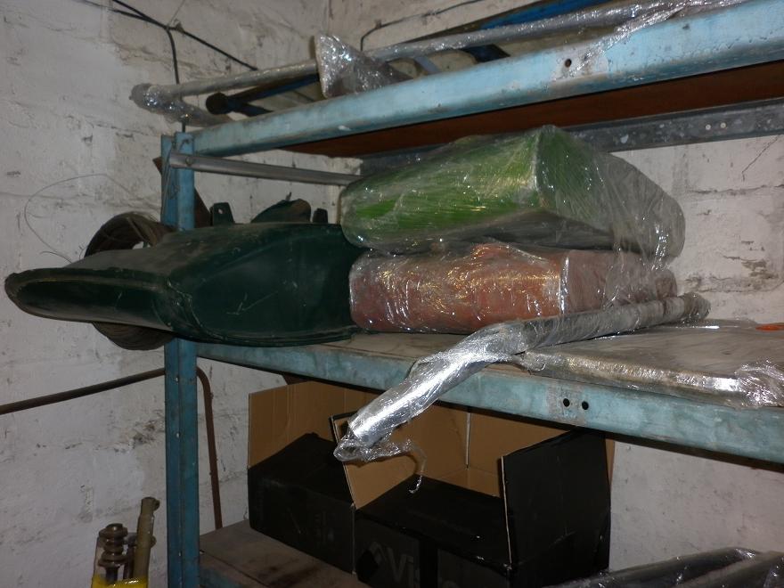

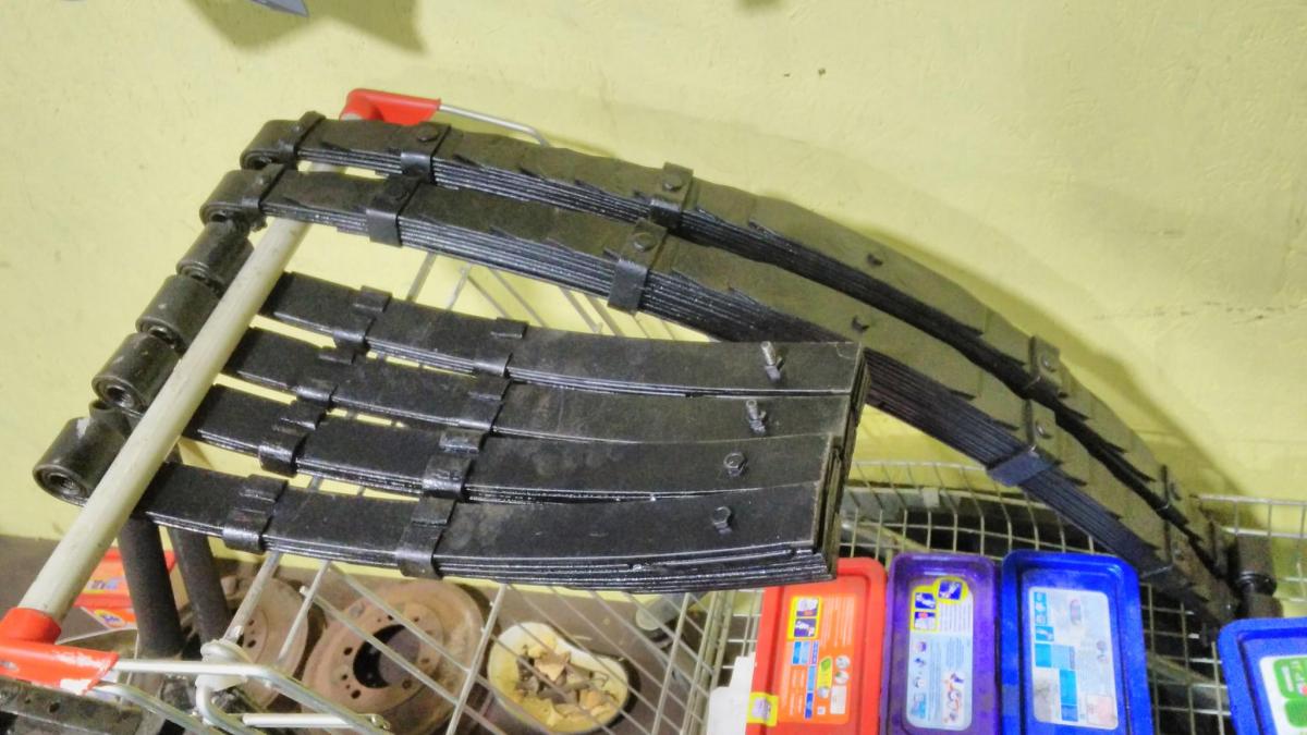

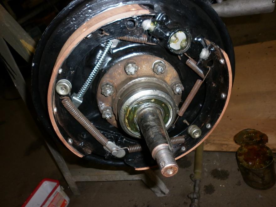

nat 4 568 Жалоба Опубликовано: 10 апреля 2017 Приехавший Газик после сортировки занял свободные полки, а мастеровые взялись за постройку автомобиля. Темп работ оказался на высоте, каждый день Борис Глебыч радует новыми отчетами о проделанной работе. А в работе ребята не сомненно знают толк, и трудностей похоже не боятся))) Делается все по максимуму, перебирается все и вся, я даже немного от этого обалдел..... Подверглись переборке и регулировке уже перебранные мосты, коробка, раздатка, новый двиг и все все все. Были заменены почти все живые шестерни коробки, с нашими пробегами им еще б ходить сто лет, поставили новые, раздаткой с колоколом вообще поставили другие , с минимальным износом. Спасибо Б.Г., он оперативно ещё и недостающими запчастями помогает, а если чего то нет, то точат не отходя от кассы))), это здорово когда Токарка с грамотным токарем под рукой. Вообщем круть! Цитата Поделиться сообщением Ссылка на сообщение Поделиться на других сайтах

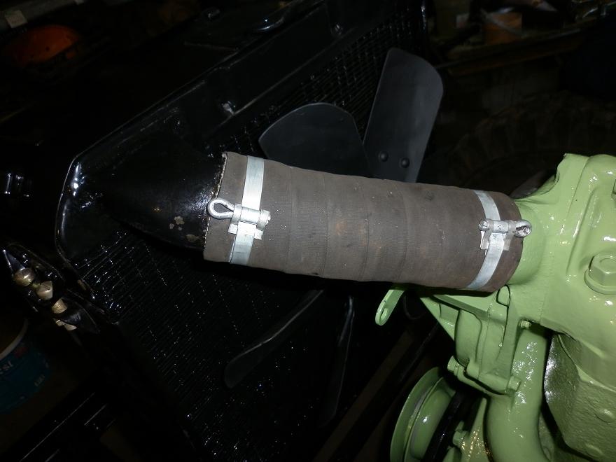

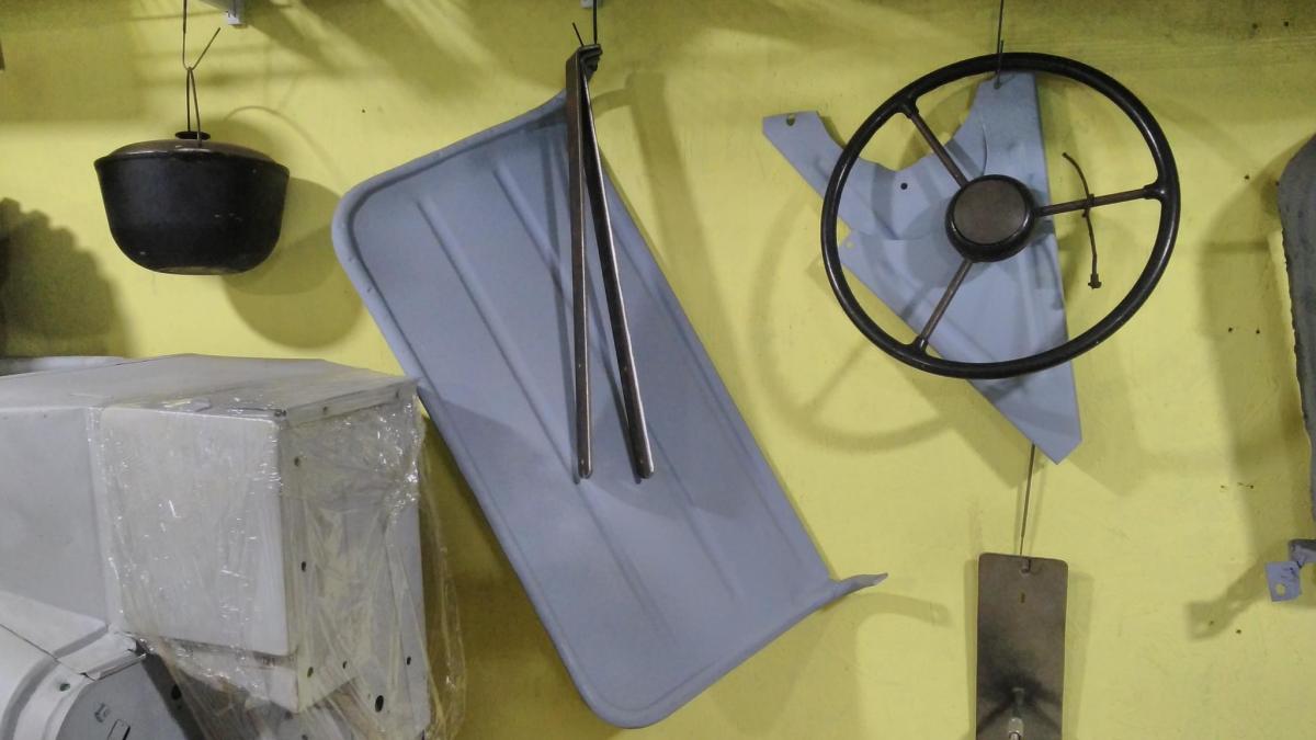

трубогиб 4 233 Жалоба Опубликовано: 10 апреля 2017 Перед/пропускной котёл? Цитата Поделиться сообщением Ссылка на сообщение Поделиться на других сайтах
nat 4 568 Жалоба Опубликовано: 10 апреля 2017 Перед/пропускной котёл?Это котёл для устрашения))) Далее про козлика , рожки и ножки. 4 Цитата Поделиться сообщением Ссылка на сообщение Поделиться на других сайтах

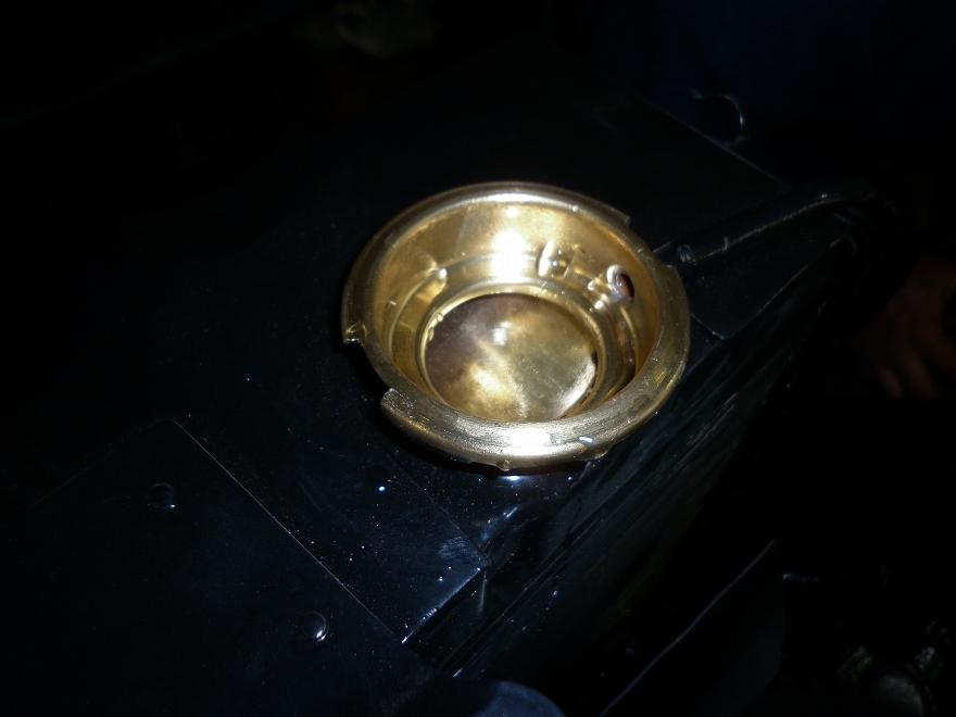

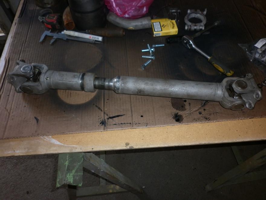

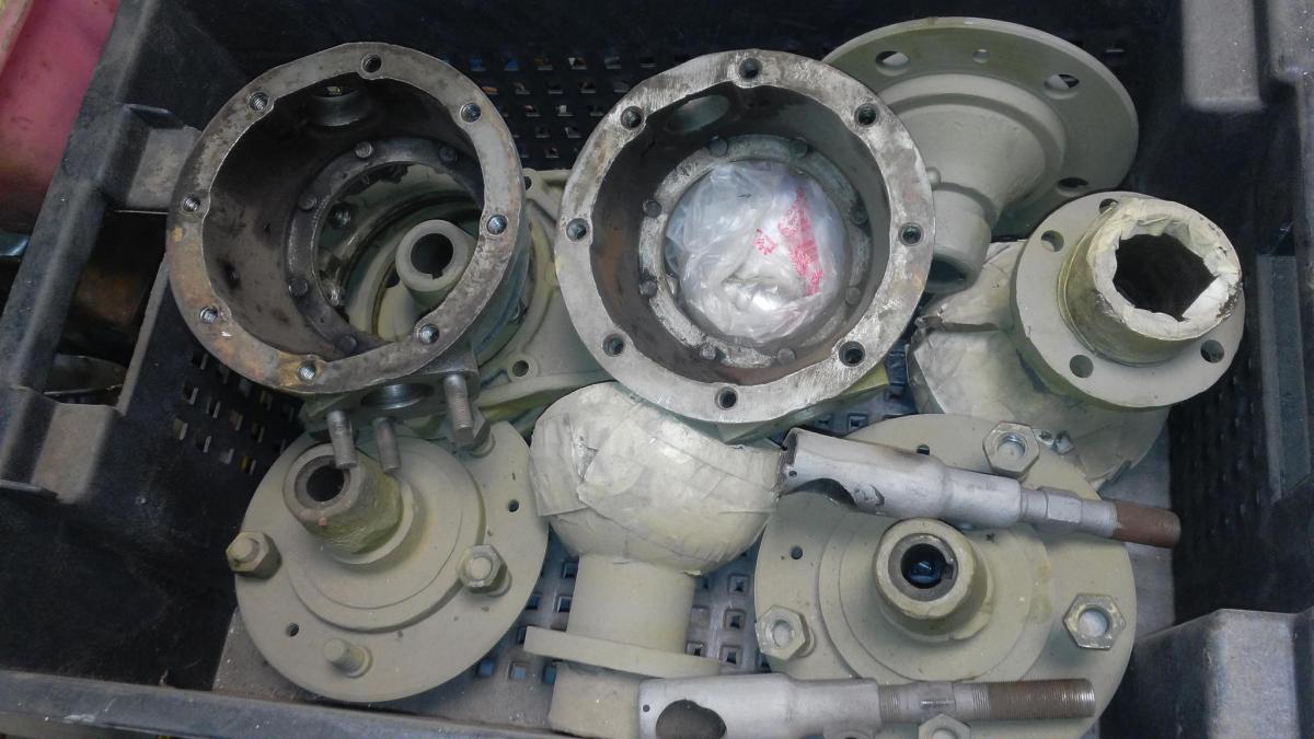

nat 4 568 Жалоба Опубликовано: 10 апреля 2017 Далее 2 Цитата Поделиться сообщением Ссылка на сообщение Поделиться на других сайтах

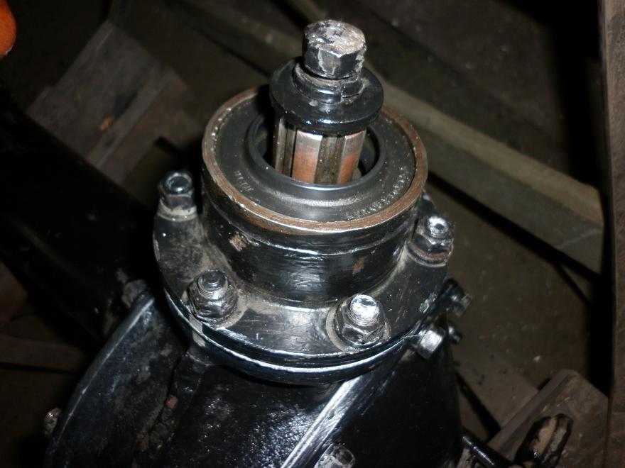

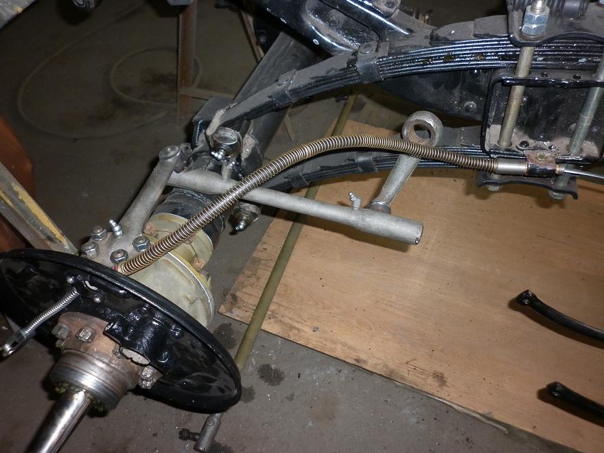

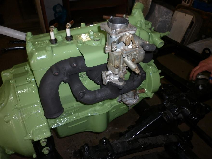

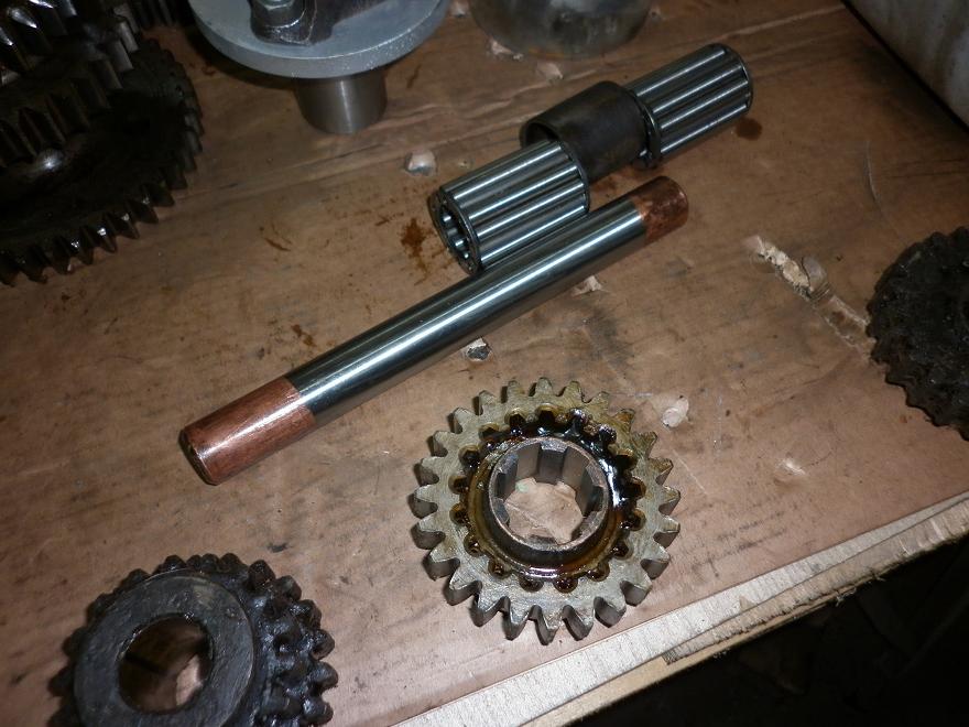

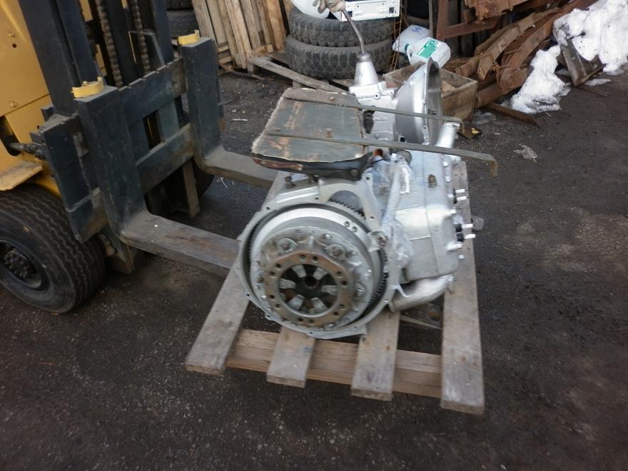

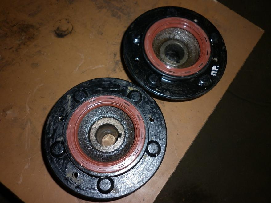

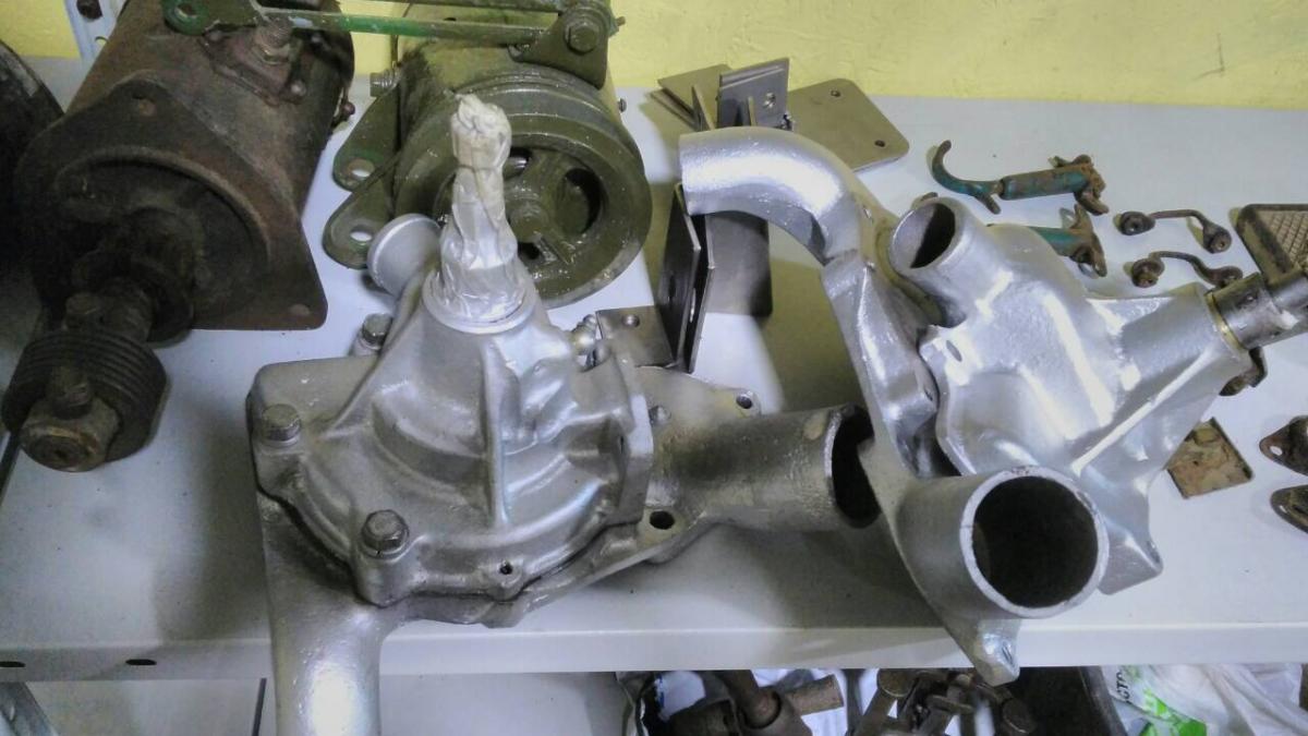

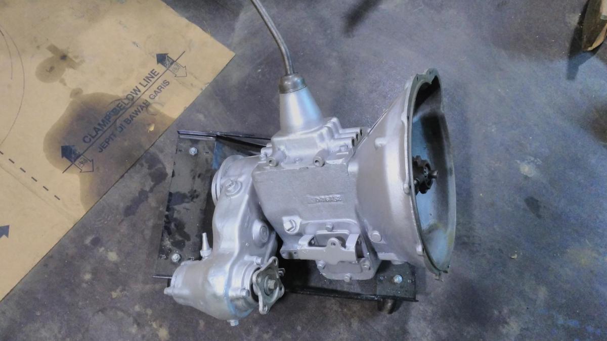

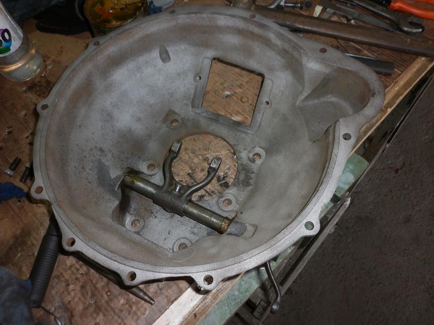

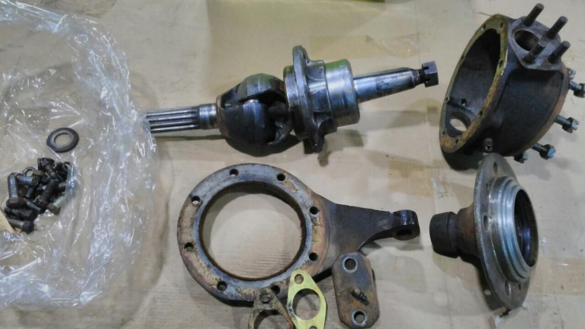

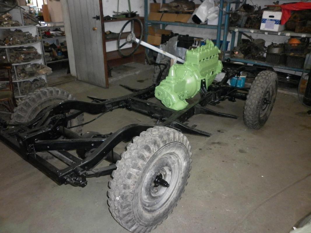

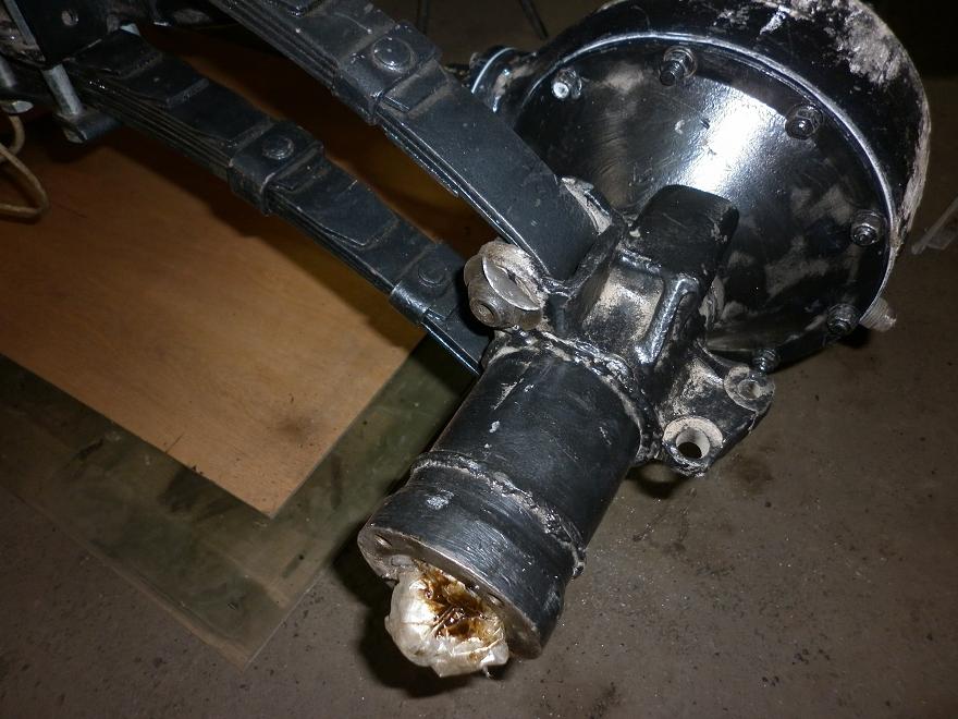

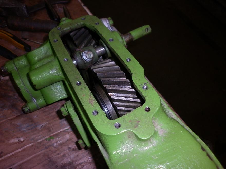

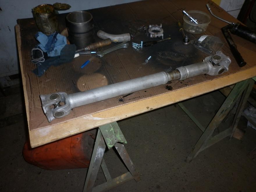

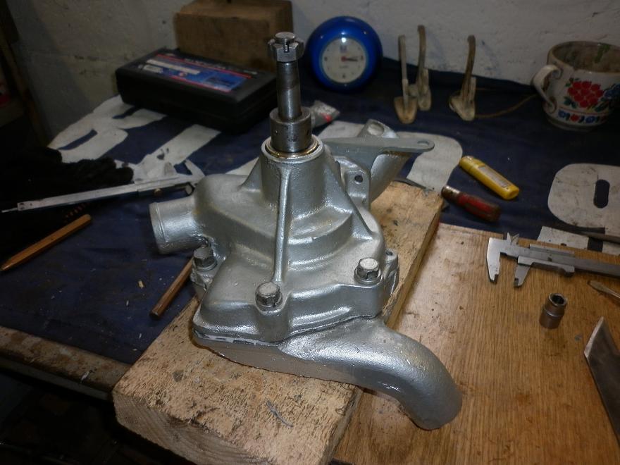

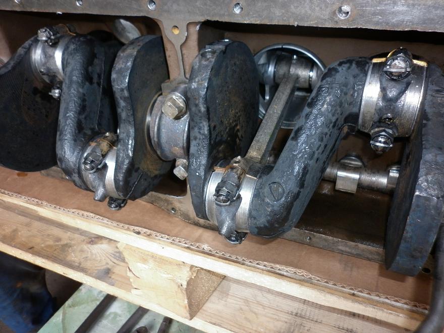

nat 4 568 Жалоба Опубликовано: 10 апреля 2017 Далее взялись за двигатель , коробку и раздатку, все отмыто, отдефектовано поменяно и собрано. 2 Цитата Поделиться сообщением Ссылка на сообщение Поделиться на других сайтах

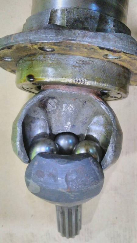

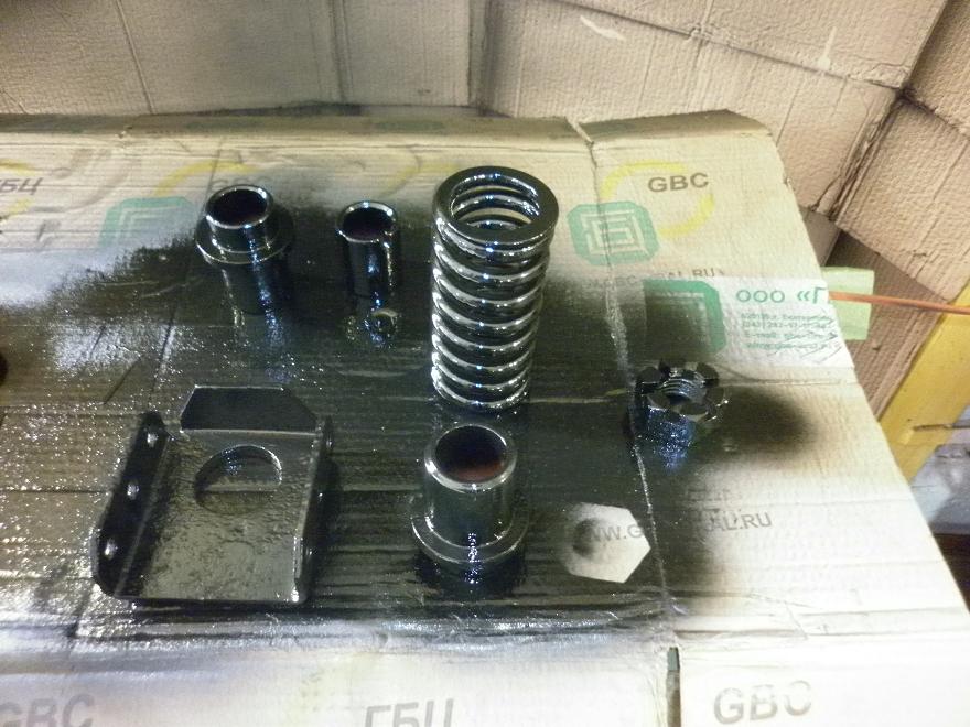

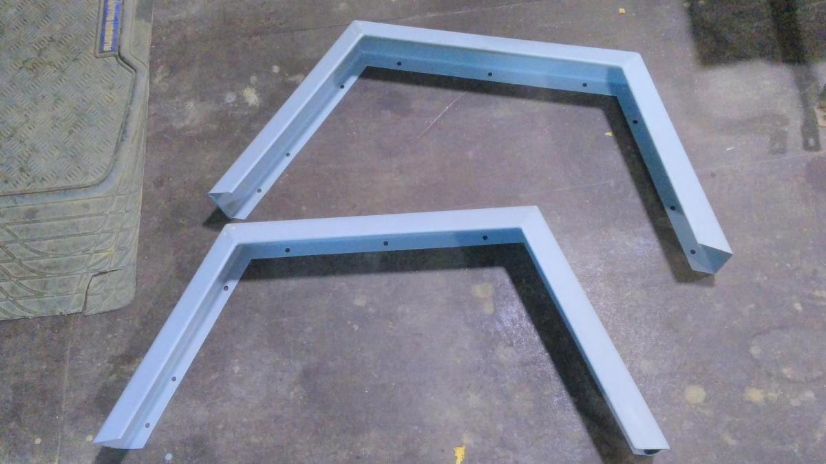

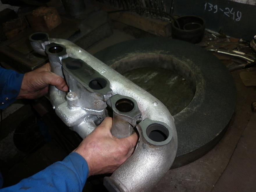

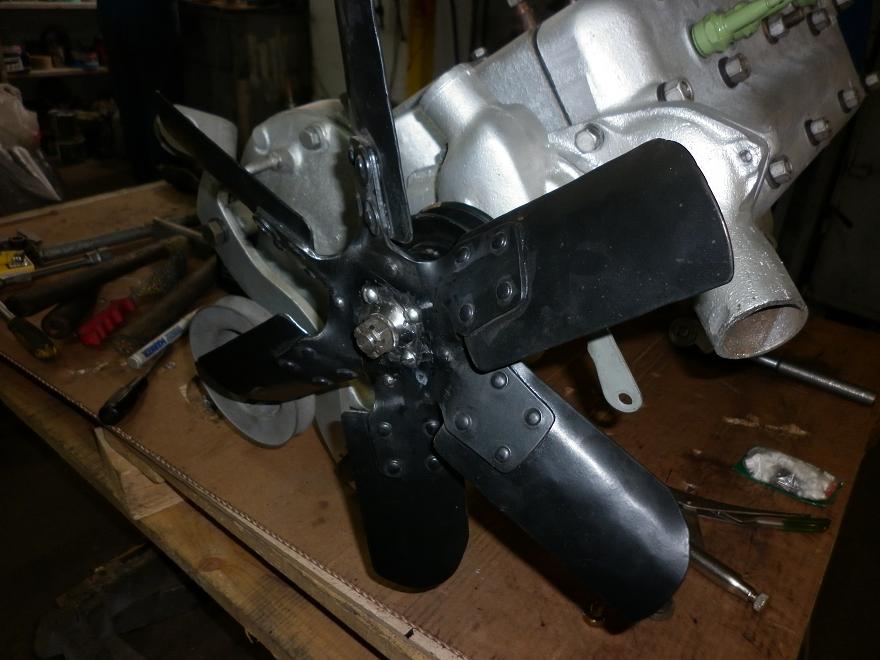

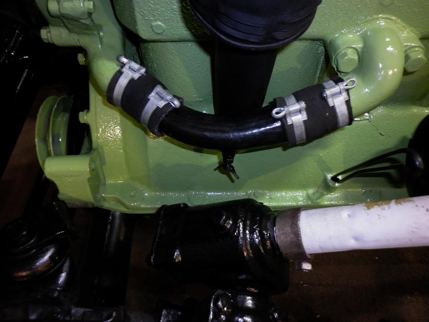

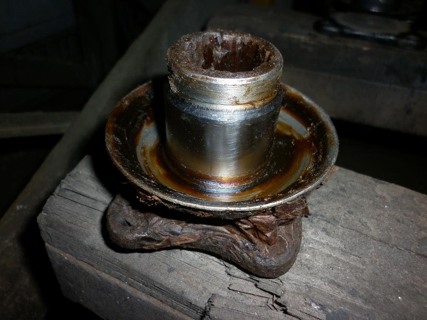

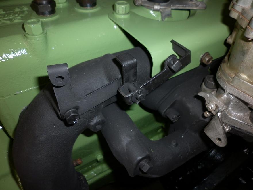

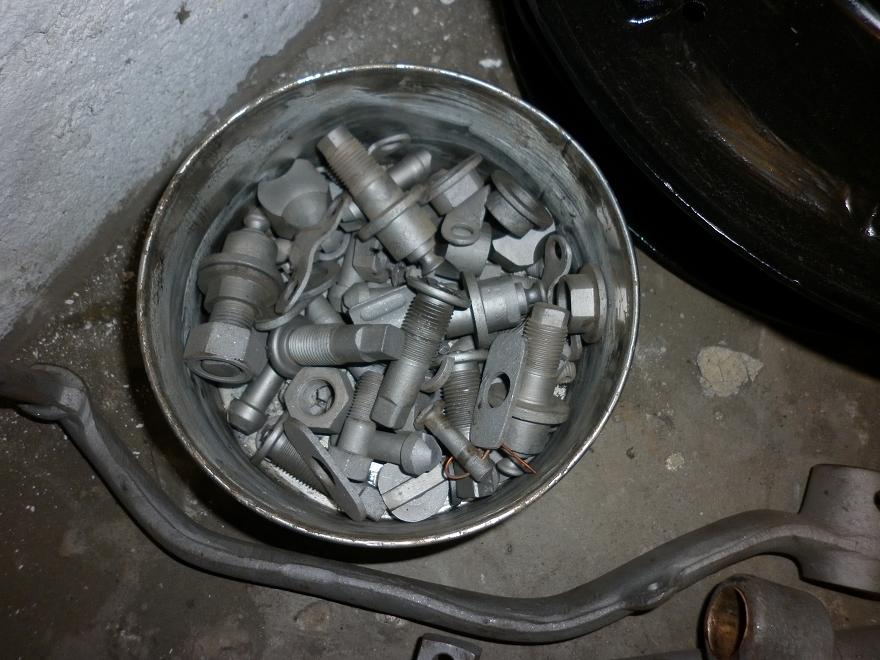

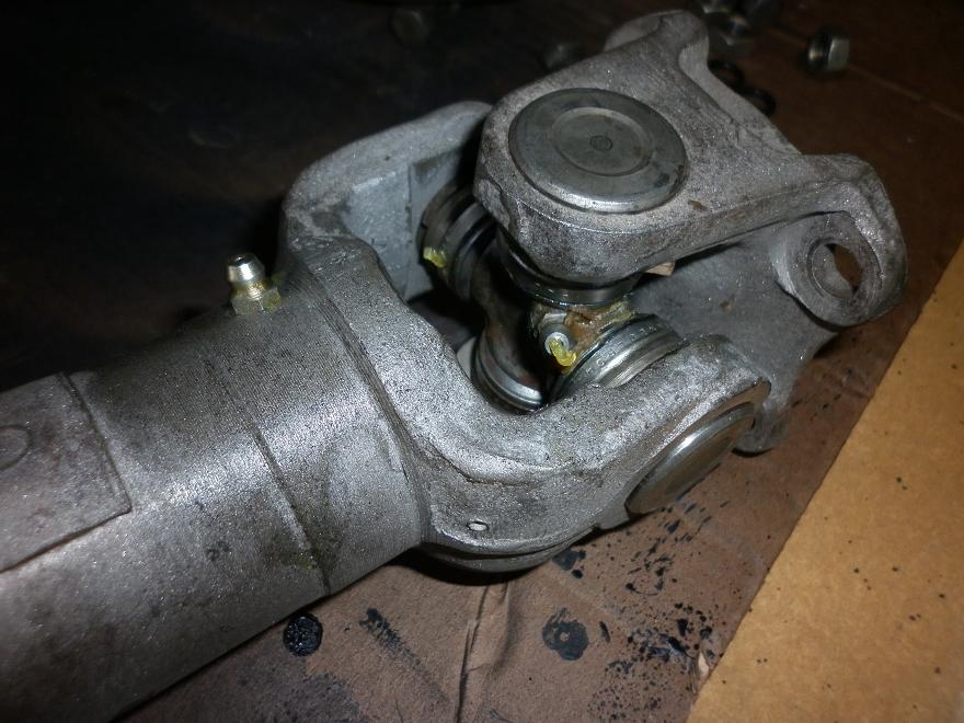

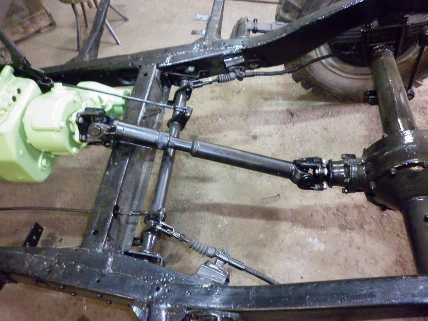

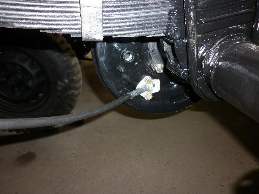

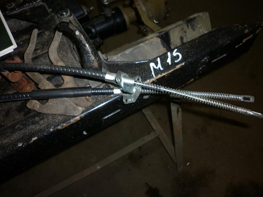

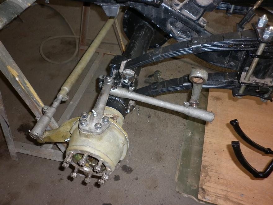

nat 4 568 Жалоба Опубликовано: 10 апреля 2017 Далее, что то меняется, что то ремонтируется 1 Цитата Поделиться сообщением Ссылка на сообщение Поделиться на других сайтах

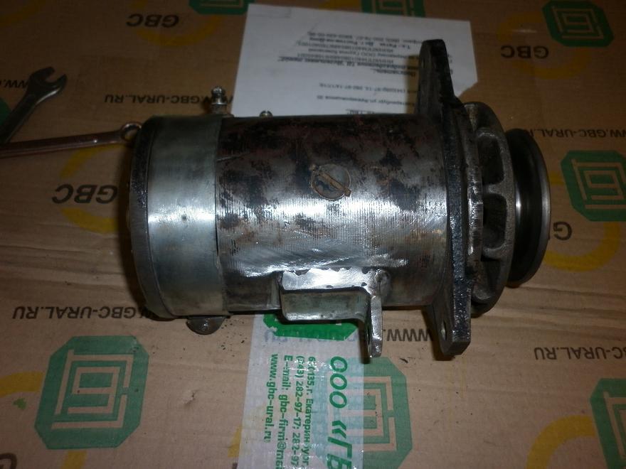

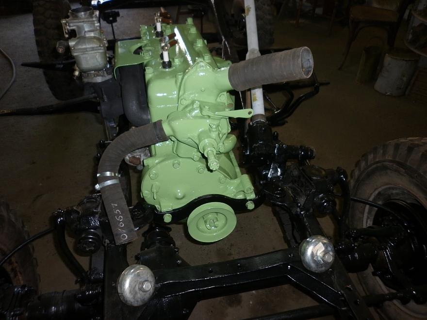

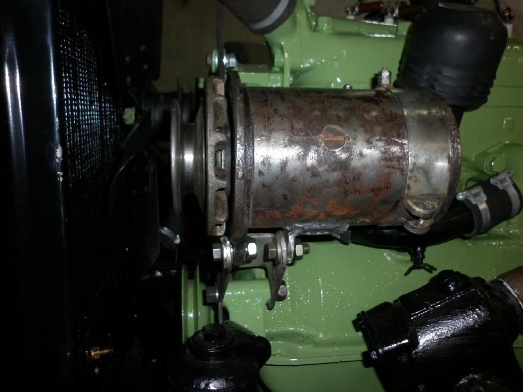

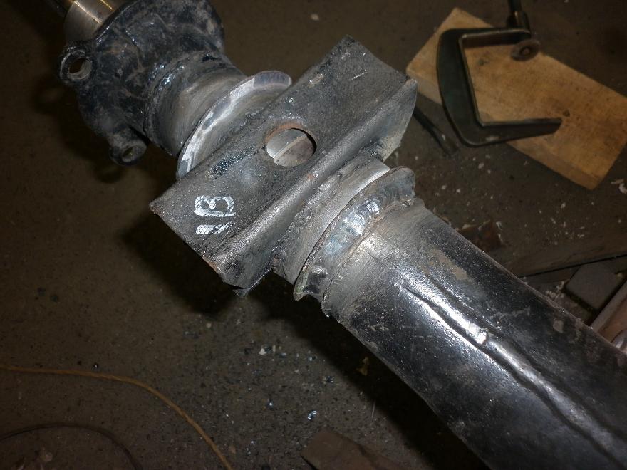

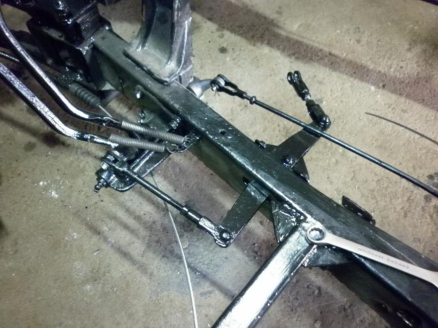

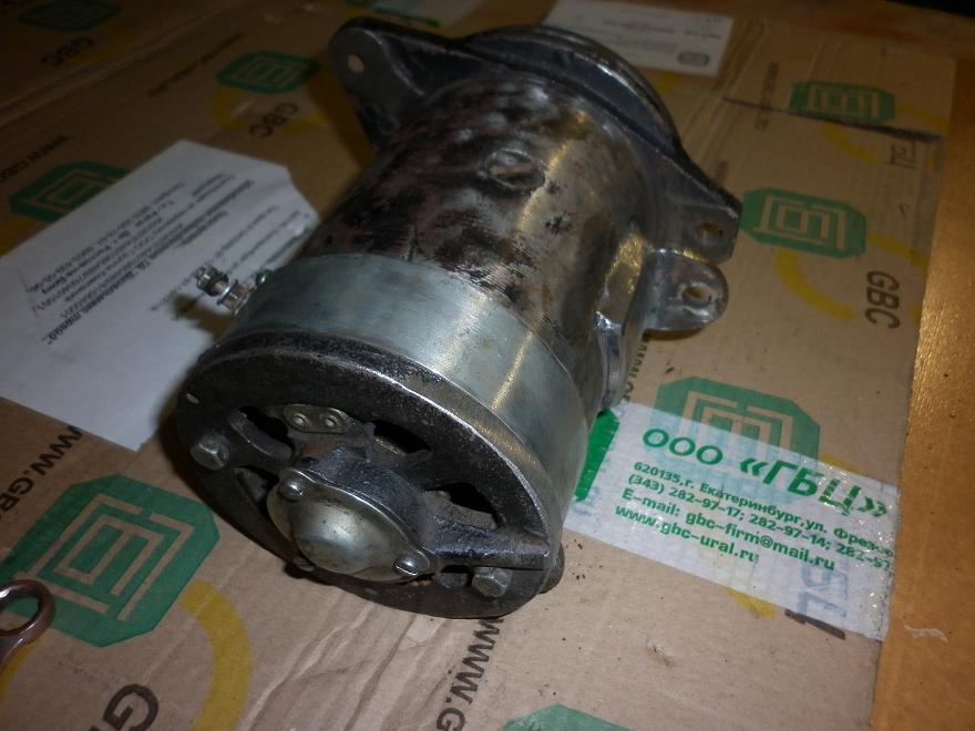

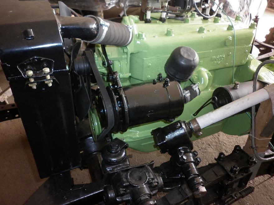

nat 4 568 Жалоба Опубликовано: 10 апреля 2017 Сначала думал остановиться на 6 ти вольтах, но поразмыслив было принято решение ставить 12, за пару дней перебрали генератор, сварили кронштейн, и оп! Готово! 2 Цитата Поделиться сообщением Ссылка на сообщение Поделиться на других сайтах

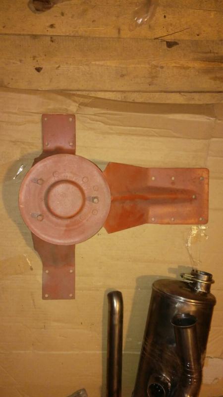

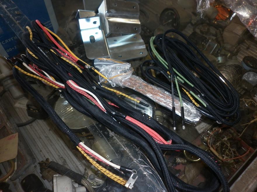

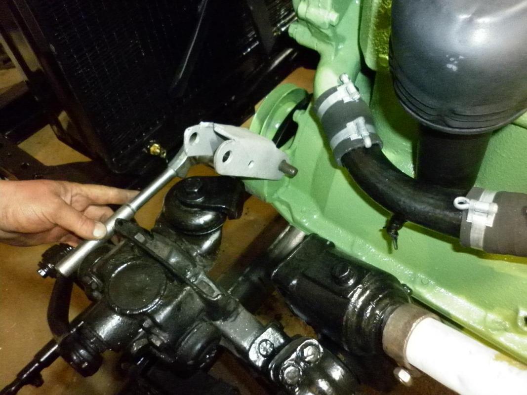

nat 4 568 Жалоба Опубликовано: 10 апреля 2017 Подъехала в срок и проводка с кронштейнами от Александра Костина, работа кипит. 3 Цитата Поделиться сообщением Ссылка на сообщение Поделиться на других сайтах
