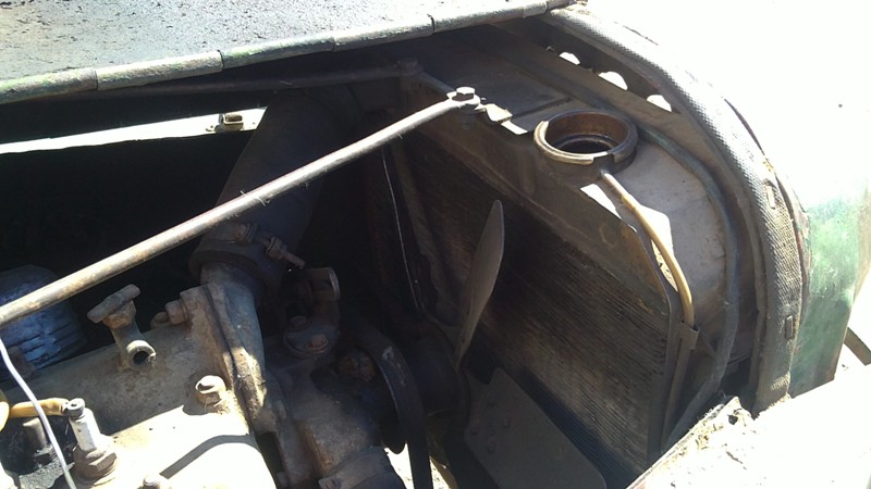

Матрос 1 Жалоба Опубликовано: 20 августа 2011 (изменено) Сбылась мечта идиота! после долгих поисков вот подфартило. Машина на ходу ( но гонит масло в радиатор). Тормоза гидравлика. Документы в порядке. Прошу критики по поводу аутентичности. Фото правда с телефона, позже сделаю нормальные. Да забыл выпуск 1949 года. Изменено 20 августа 2011 пользователем Матрос Цитата Поделиться сообщением Ссылка на сообщение Поделиться на других сайтах
dalex 1 Жалоба Опубликовано: 20 августа 2011 (изменено) Сбылась мечта идиота! после долгих поисков вот подфартило. Машина на ходу ( но гонит масло в радиатор). Тормоза гидравлика. Документы в порядке. Прошу критики по поводу аутентичности. Фото правда с телефона, позже сделаю нормальные. Машинка очень даже приятная. Выпуска 1951-53 годов. Лишние детали: двери, тент от 69-го, от него же лобовое стекло с рамкой, приборный щиток от "Победы" (и это при наличии комплектного родного!), задние рессоры с кронштейнами рамы и серьгами похоже тоже от 69-го, передние рессоры переделаны с использованием коренных листов 69-го, рама (что видно) родная и в хорошем состоянии (кроме кронштейнов задних рессор), передний и задний мосты переделаны с использованием узлов от ГАЗ-69, воздушный фильтр непонятно чей, радуют два задних колеса (родные диски), нет ручника, складывающееся пассажирское сиденье сиденье от 69-го?, сигнал ну очень нравиться, не родная короткая рулевая тяга, стартер скорее всего от "Победы", ну и по мелочи... Остальное не видно. Фото вполне нормальные. По маслу, вероятно, пробита прокладка ГБЦ (?). Одним словом, есть простор для творческого восстановления сего достойного аппарата. Рад за Вас - нашего полку прибыло !!! Изменено 20 августа 2011 пользователем dalex Цитата Поделиться сообщением Ссылка на сообщение Поделиться на других сайтах
dalex 1 Жалоба Опубликовано: 20 августа 2011 ... Да забыл выпуск 1949 года. 1949 г.в.? Это по табличке или по документам? Рама и капот более позднего периода. Если по табличке, то смею предположить, что в своё время автомобиль претерпел капитальный ремонт с заменой вышеназванных частей. А если по документам, то этой цифре не всегда можно верить. Цитата Поделиться сообщением Ссылка на сообщение Поделиться на других сайтах
Матрос 1 Жалоба Опубликовано: 21 августа 2011 1949 по документам. К сожалению историю машинки удалось узнать только до 1976 года. На машине из номерного только двигатель. Табличек нет. По документам был еще номер шасси но его не нашли. пришлось тащить машину на экспертизу. В ГАИ половина сотрудников с фотоаппаратами сбежалась. Они даже не знают что за машина!!!? В справочниках ихних ее нет! Из грустного: был НОВЫЙ запасной двигатель но два года назад дедушка его подарил кому-то. Кстати может подскажите где можно приобрести прокладку ГБЦ и рамку ветрового? В планах привести машинку к историческому максимуму. Хожу вокруг нее и не знаю с чего начинать. Думаю что надо разбирать до основания и собирать вновь Цитата Поделиться сообщением Ссылка на сообщение Поделиться на других сайтах
dalex 1 Жалоба Опубликовано: 21 августа 2011 ... Кстати может подскажите где можно приобрести прокладку ГБЦ и рамку ветрового? ... Для начала попробуйте где-нибудь у себя поискать в Перми. Есть родственные форумы: на WW2, ГАЗ-69.com и другие. Можно попробовать через американский eBay, там в частности можно приобрести ту же прокладку ГБЦ (от Ford-A, всё-таки ближайший родственник) и другие запчасти по мелочи. Цитата Поделиться сообщением Ссылка на сообщение Поделиться на других сайтах
