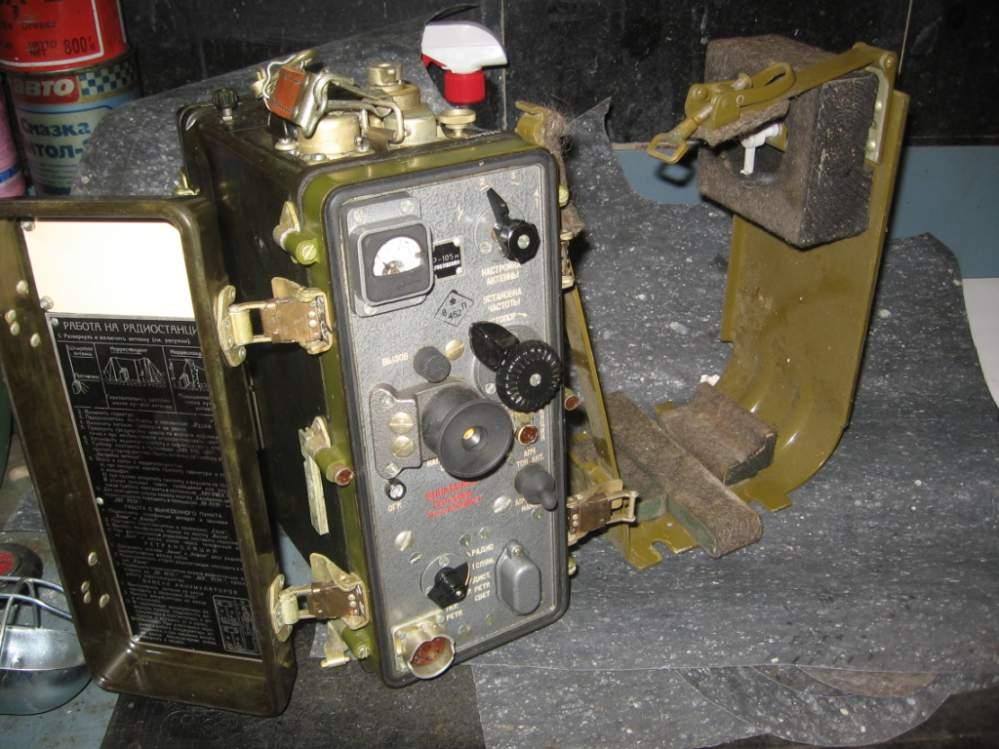

Док 8 Жалоба Опубликовано: 7 марта 2013 Было ли на ГАЗоне штатное место для установки Р 105 с таким кронштейном? Цитата Поделиться сообщением Ссылка на сообщение Поделиться на других сайтах
CARS 1 666 Жалоба Опубликовано: 7 марта 2013 Было ли на ГАЗоне штатное место для установки Р 105 с таким кронштейном? На радиках Р-104АМ и Р-125 станция Р-105м (и аналогичные) устанавливались на рабочий стол с помощью специальных скоб крепления, пример на фото. Приведенное Вами крепление Р-105 входит в стандартную комплектацию станции, с помощью него станция может устанавливаться на полу автомобиля или борту. В ГАЗ-69 это место между передними сиденьями. Цитата Поделиться сообщением Ссылка на сообщение Поделиться на других сайтах
Док 8 Жалоба Опубликовано: 8 марта 2013 Спасибо за развернутый ответ. Через пару дней попробую примерить ее, если появятся вопросы опять буду спрашивать в этой теме. Цитата Поделиться сообщением Ссылка на сообщение Поделиться на других сайтах
CARS 1 666 Жалоба Опубликовано: 8 марта 2013 Спасибо за развернутый ответ. Через пару дней попробую примерить ее, если появятся вопросы опять буду спрашивать в этой теме. Для меня не понятен один вопрос, если поставить станцию между сидений то не вытаския ее из крепления изменить частоту с настройкой на новую будет не реально. Думаю в этом случае для настойки на новую частоту необходимо будет вытащить станцию из крепления, установить частоту и после этого вставить в крепление.Если вы планируете использовать эту РС не как мебель то советую Вам подумать о питании РС. Питание РС 4,8В со средней точкой. Цитата Поделиться сообщением Ссылка на сообщение Поделиться на других сайтах
Док 8 Жалоба Опубликовано: 8 марта 2013 У нас продают аккумуляторы к ней. Или попробую сделать блок питания от розетки которая возле спинки водительского сиденья. Цитата Поделиться сообщением Ссылка на сообщение Поделиться на других сайтах
CARS 1 666 Жалоба Опубликовано: 8 марта 2013 У нас продают аккумуляторы к ней. Или попробую сделать блок питания от розетки которая возле спинки водительского сиденья. Где то на форуме я уже выкладывал схему БП для Р-105 со средней точкой, собраный на микросборке, этот дивай сейчас ODI72 эксплуатирует. Цитата Поделиться сообщением Ссылка на сообщение Поделиться на других сайтах
Док 8 Жалоба Опубликовано: 13 марта 2013 Прикидывал куда закрепить кронштейн между сидушек, но места так и не нашел. И куда прикручивается "барашек" на стенке кронштейна? Может у кого есть фото с уже установленным кронштейном? Цитата Поделиться сообщением Ссылка на сообщение Поделиться на других сайтах
ODI72 453 Жалоба Опубликовано: 13 марта 2013 Приветствую! Барашек для крепления кронштейна куликовки (антенны). Цитата Поделиться сообщением Ссылка на сообщение Поделиться на других сайтах
Док 8 Жалоба Опубликовано: 13 марта 2013 Точно, подходит. Но ведь сверху станции тоже цеплялась антена. Зачем их аж две? Цитата Поделиться сообщением Ссылка на сообщение Поделиться на других сайтах
ODI72 453 Жалоба Опубликовано: 13 марта 2013 (изменено) В саму станцию можно ставить только гибкую часть антенны, для использования в переносном положении (за спиной, на земле). Для использования в транспорте нужно ставить отдельно крепление с пружинным амортизатором. Иначе гнездо в станции антенна разобьет на ходу. Соединение с этим же антенным гнездом проводом со штекером. Кр. с амором ставится либо снаружи, либо на кассету крепления станции. Изменено 13 марта 2013 пользователем ODI72 Цитата Поделиться сообщением Ссылка на сообщение Поделиться на других сайтах
Док 8 Жалоба Опубликовано: 13 марта 2013 Теперь понял. Спасибо. Но все еще остается для меня загадкой способ крепления кронштейна со станцией между сидушками. Цитата Поделиться сообщением Ссылка на сообщение Поделиться на других сайтах
CARS 1 666 Жалоба Опубликовано: 13 марта 2013 (изменено) На Теперь понял. Спасибо. Но все еще остается для меня загадкой способ крепления кронштейна со станцией между сидушками. На фото указал места крепления шасси РС к кузову автомобиля. Крепим обычными болтами. Изменено 13 марта 2013 пользователем CARS Цитата Поделиться сообщением Ссылка на сообщение Поделиться на других сайтах
