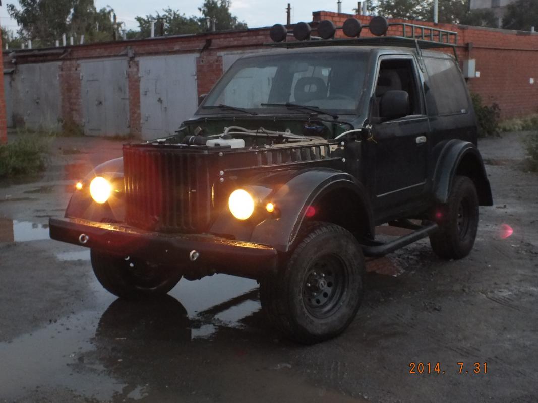

spakov 51 Жалоба Опубликовано: 31 июля 2014 Наконец-то автомобиль заурчал и самостоятельно выехал из гаража. мотор работает нормально, электрика собрана почти полностью, надо поставить на место капот, подключить амперметр, установить прожектор, и еще кое-что по мелочи. Главное он уже ДВИГАЕТСЯ САМ!!! 5 Цитата Поделиться сообщением Ссылка на сообщение Поделиться на других сайтах
aspzlat 22 Жалоба Опубликовано: 31 июля 2014 Главное он уже ДВИГАЕТСЯ САМ!!! С чем от души и поздравляю! Удачи на дорогах! Цитата Поделиться сообщением Ссылка на сообщение Поделиться на других сайтах
VOLK4X4 26 Жалоба Опубликовано: 31 июля 2014 прАздравляем, надеюсь тема не закроется, газопадж будет обрастать навесными приблудами ? Цитата Поделиться сообщением Ссылка на сообщение Поделиться на других сайтах
Борис Челнинский 468 Жалоба Опубликовано: 1 августа 2014 Привет! Молодец! Видел его еще в начинании года три назад - теперь другое дело! Цитата Поделиться сообщением Ссылка на сообщение Поделиться на других сайтах
