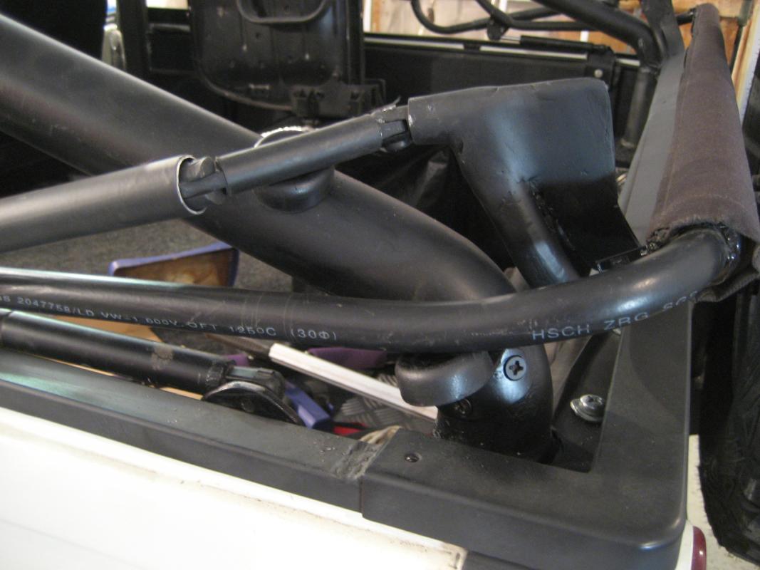

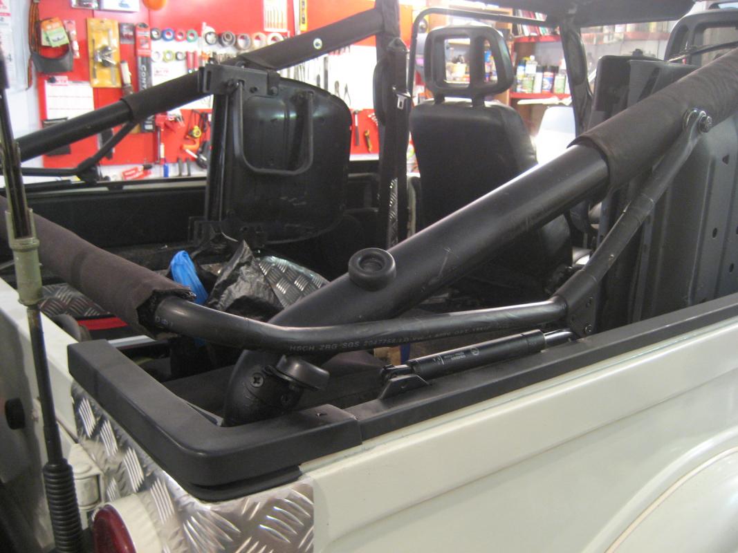

GPMAR 29 Жалоба Опубликовано: 8 ноября 2014 (изменено) Доброго времени суток форумчане. Давно не заходил на форум, извиняюсь если кому не ответил. Все лето было масса мероприятий. Творческий процесс в основном идет в холодное время года. Этим летом мы в основном усовершенствовали мягкий верх нашего Барсика и вели техническое обслуживание автомобиля, это в промежутках между мероприятиями. Что касается мягкого верха, то в этом году мы практически закончили его доработку, третий, надеюсь последний вариант. Вот информация о каркасе нашего мягкого верха(тента) на то что есть на данный момент фото. И так: каркас состоит из двух основных частей. задняя дуга практически не претерпела изменений (о ней писали ранее). Она изготовлена из стальной трубы диаметром 21мм, шарнирно крепится на укосинах каркаса безопасности и поднимается, как и удерживается с помощью пневмо-лифтами от Калины. Вот несколько фото... Изменено 8 ноября 2014 пользователем GPMAR 3 Цитата Поделиться сообщением Ссылка на сообщение Поделиться на других сайтах
GPMAR 29 Жалоба Опубликовано: 8 ноября 2014 Вторая часть каркаса мягкого верха представляет более сложную конструкцию и обеспечивает удержание тента в передней части автомобиля , в том числе и примыкание к рамке лобового стекла. Эта часть каркаса имеет по пять шарниров с каждой стороны При этом три шарнира работают в одной вертикальной плоскости и два шарнира в горизонтальной плоскости. Это обусловлено тем, что элемент примыкания к рамке лобового стекла значительно уже задней бортовой части, кузова куда должен складываться каркас. Эта причина послужила в необходимости применения дополнительных передних шарниров, работающих в горизонтальной плоскости. Передняя часть каркаса крепится к кузову с помощью шарнира к борту кузова. На борт кузова, по периметру крепится П-образная отбортовка для крепления нижней части тента. Вот несколько фото на которых все видно... 5 Цитата Поделиться сообщением Ссылка на сообщение Поделиться на других сайтах
МММ 9 499 Жалоба Опубликовано: 8 ноября 2014 Вот это конструктор...! Здорово придумано, здорово сделано, здорово выглядит...!!!! Молодец !!! И тент есть? Цитата Поделиться сообщением Ссылка на сообщение Поделиться на других сайтах
GPMAR 29 Жалоба Опубликовано: 9 ноября 2014 Вот это конструктор...! Здорово придумано, здорово сделано, здорово выглядит...!!!! Молодец !!! И тент есть?Спасибо. Конструкция каркаса прорабатывалась в течении 4 лет, менялась три раза. Причина постоянный поиск конструкции которая бы удовлетворяла максимально всем требованиям. Надеюсь что это окончательно. Конечно есть и тент. Но сейчас под новый каркас шьем новый тент. Тент шьется так, что бы можно было как в куртке парке в холодное время пристегивать теплую "подздевку". И что бы он нормально натягивался и компактно складывался. В новом каркасе основные изменения это передняя дуга. Задняя же практически осталась старой, единственно изменен узел крепления натяжителя. Это сделали для того чтобы увеличить высоту потолка. Дело в том, что после замены задних сидений диванного типа на складные - компактные, посадка заднего пассажира стала выше и высоты потолка не хватало. В новой конструкции все это учтено, потолок подняли на 30мм. Как только новый тент будет готов я выложу его в теме. Сегодня пока задержки чисто материальные, ждем поступления "остекления". В качестве остекления используем монолитный поликарбонат толщиной 1мм. Вот еще фото замка переднего шарнира. Роль фиксатора выполняет трубка которая надвигается на шарнир и фиксирует его. 3 Цитата Поделиться сообщением Ссылка на сообщение Поделиться на других сайтах
GPMAR 29 Жалоба Опубликовано: 9 ноября 2014 Каркас с тентом ставится и снимается достаточно быстро. два человека ставят тент за 1,5-2 минуты. А один человек за 2-3 минуты. Нас это вполне устраивает. Но об этом мы напишем и выложим видео когда тент будет готов. А сейчас еще добавляю фото по сложенной конструкции каркаса. 3 Цитата Поделиться сообщением Ссылка на сообщение Поделиться на других сайтах
