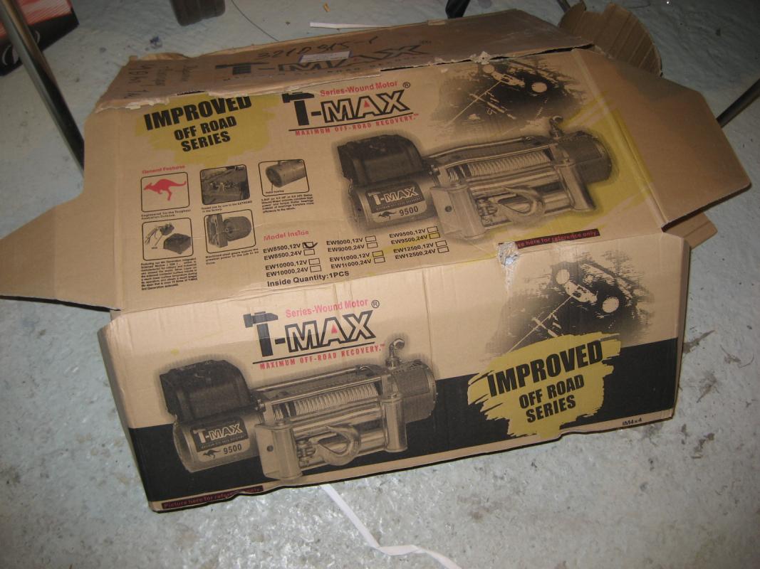

GPMAR 29 Жалоба Опубликовано: 6 января 2013 (изменено) Выполняя обещания, даю описания установки лебедки на ГАЗ 69 "Барс". Выбрали лебедку исходя из технических характеристик, цены и габаритов. Выбор пал на T-Max 8500. Было намечено поместить лебедку на переднем бампере максимально утопив ее в бампер. Приступили к работе. Вот так это было. Изменено 6 января 2013 пользователем GPMAR Цитата Поделиться сообщением Ссылка на сообщение Поделиться на других сайтах
GPMAR 29 Жалоба Опубликовано: 6 января 2013 Площадку под лебедку вырезали в бампере и максимально усилили кронштейнами для крепления роликового узла... Вот так... Цитата Поделиться сообщением Ссылка на сообщение Поделиться на других сайтах
GPMAR 29 Жалоба Опубликовано: 6 января 2013 (изменено) Более подробно об этом можно читать на форуме сайта Изменено 6 января 2013 пользователем GPMAR Цитата Поделиться сообщением Ссылка на сообщение Поделиться на других сайтах
