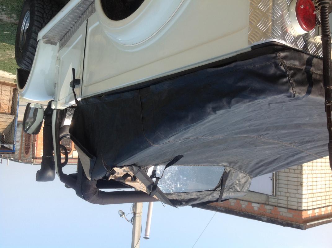

GPMAR 29 Жалоба Опубликовано: 26 сентября 2011 Вот и наступило время, когда я могу поделится с вами результатом своей работы по строительству внедорожника на базе Газ 69. Мысль об этом пришла ко мне еще осенью 2004 года, когда на открытии охоты в Колмыкии среди множества собравшихся там внедорожных машин, я заприметил необычный внедорожник, очень напоминающий мне до боли родного советского "Козлика". Знакомство с ним привело меня в восторг. Это был, просто хорошо отреставрированный ГАЗ 69, с большими колесами, лебедкой, кенгурином, жестким верхом и покраской зеленым металликом. Впечатлил шикарно сделанный салон, из натуральной черной кожи...И я, вдруг захотел иметь такой же. И только в 2007 году я смог вернутся к этой теме, смог приобрести себе материал для воплащения этой мечты. А материал, это ГАЗ 69 1969 года рождения который больше напоминал груду ржавого металла в ожидании сборщиков металлолома. Но это меня не сильно смутило. Сначала, была разработана концепция моих хотелок, потом изучение матчасти, специальной литературы и технических сведений об этом предмете. Хочу отметить, что очень много полезного мною было взято на этом форуме. За что всем форумчанам большое спасибо! Было решено строить внедорожник в облике легендарного Газ 69 с его именем и паспортом, с использованием современных узлов и деталей автомобилей российского автопрома. Оснастить его более мощной рамой от УАЗ 469 (родная напроч сгнила и развалилась пополам), более мощным двигателем ЗМЗ 402, пятиступенчатой коробкой передач и УАЗкиной раздаткой, самоблоками от БТР-60, ГУРом и вакумным усилителем тормазов. Оборудовать большими колесами и дисковыми тормозами.Ну и многим другим... Прошло 4 года, вот что было и что получилось... Подробно об этом можно прочитать на сайте www.gpmar.ru... 1 Цитата Поделиться сообщением Ссылка на сообщение Поделиться на других сайтах

GPMAR 29 Жалоба Опубликовано: 26 сентября 2011 Мосты родные доведены до ума , главные пары скоростные от УАЗки, самоблоки на обоих мостах от БТР 60, дисковые тормоза на обоих мостах... Цитата Поделиться сообщением Ссылка на сообщение Поделиться на других сайтах

GPMAR 29 Жалоба Опубликовано: 26 сентября 2011 (изменено) Так. К слову. "Барс" применительно к отечественным легковым внедорожникам - есть модель УАЗа под индексом 3159. Практически первая из УАЗов получившая имя собственное.( это к вопросу " изучил матчасть") А в остальном - весьма достойный охотмобил получился. Да, есть УАЗ-"Барс" а это ГАЗ-"Барс". Ну а если серьезно, то его так назвал мой сын когда увидел после покраски: "Он белый как снежный Барс". Так и назвали, хотя сегодня их уже два,почти близнецы, но разная комплектация, а это уже целый выводок. Они оба на фото. Первое фото и есть "Барс", второй появился через 3 года и еще не зарегистрирован. Изменено 26 сентября 2011 пользователем GPMAR Цитата Поделиться сообщением Ссылка на сообщение Поделиться на других сайтах

GPMAR 29 Жалоба Опубликовано: 15 октября 2011 (изменено) Передняя подвеска: мост родной со скоростными парами от УАЗа и самоблоком от БТР 60, дисковые тормоза - диск от УАЗа , суппорт Волга. Мост подвешен на рессорах ГАЗ 69, уменьшенных до 5 листов, дополнительно установлена пружина задняя от ВАЗ 2108. Под рессорами установлена клиновая проставка, для увеличения Кастора до 7 градусов. На поперечной рулевой тяги и мостом установлен рулевой демпфер.Поворотные шарниры шаровые. Автомобиль имеет пробег более 5000 км, пока вопросов нет никаких.Передняя подвеска работает очень мягко - элластично. Поэтому в этом же ключе сейчас переделывается и задняя. Все подробно описано на сайте и форуме - www.gpmar.ru и на ФОРУМЕ сайта в разделе "строим внедорожник" и "ремонт ходовой" Есть вопросы задавайте, с радостью помогу... Изменено 15 октября 2011 пользователем GPMAR Цитата Поделиться сообщением Ссылка на сообщение Поделиться на других сайтах
