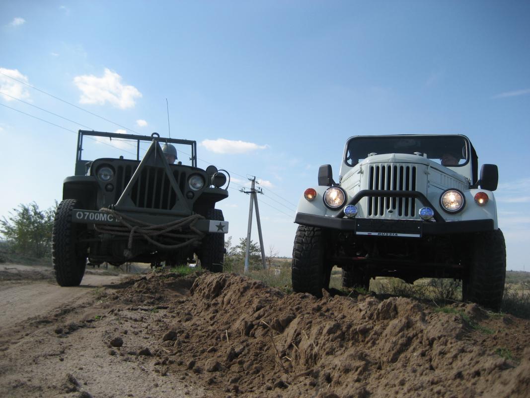

К сожалению я не могу ответить насколько стало лучше на этом автомобиле, ибо когда его взяли он был не на ходу, а переделку сделали сразу.
Но по сравнению с аналогичными машинами членов нашего клуба, этот ведет себя значительно лучше.
Однако, на это могут влиять и другие факторы например: более мягкая смешанная передняя подвеска, шаровые шарниры в поворотных кулаках, рулевой дэмпфер, ГУР...
Изменения Кастора, при этой конструкции передней подвески и удлиненной коробки (на 90 мм от 4-хступки), на работе крестовин не ощущаются (пробег 7000 км).
По крайней мере, по этой схеме у нас работают уже две машины, результаты практически одинаковые. Сейчас еще двое членов клуба делают так же, к весне машины будут готовы,
для совместного рейда по Большой излучине Дона 9 мая .
Как поступать Вам решайте сами, ибо надо смотреть всю машину в комплексе и принимать решение.
Кстати, мы перегинали рулевую сошку,т.к при максимальном вывешивании и максимальных поворотах на рулевые тяги давили рессоры.
Желаю удачи, Всегда рады ответить...
