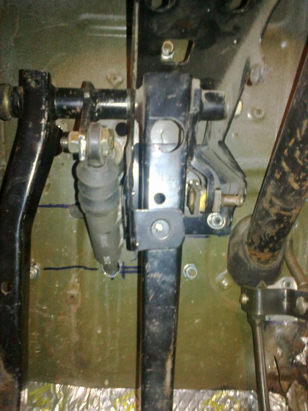

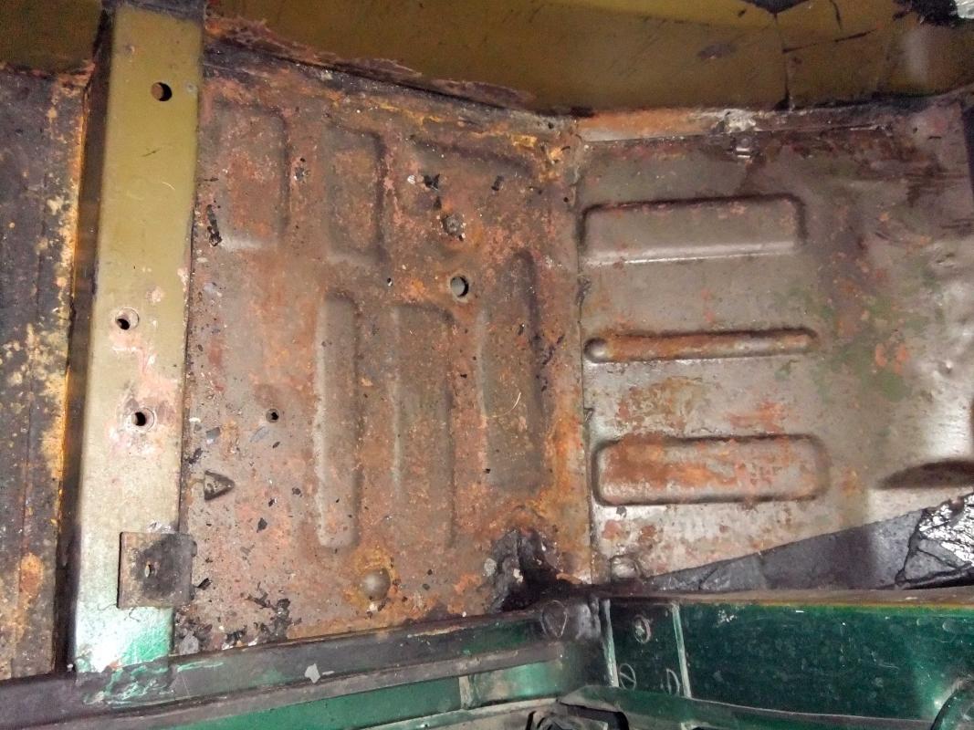

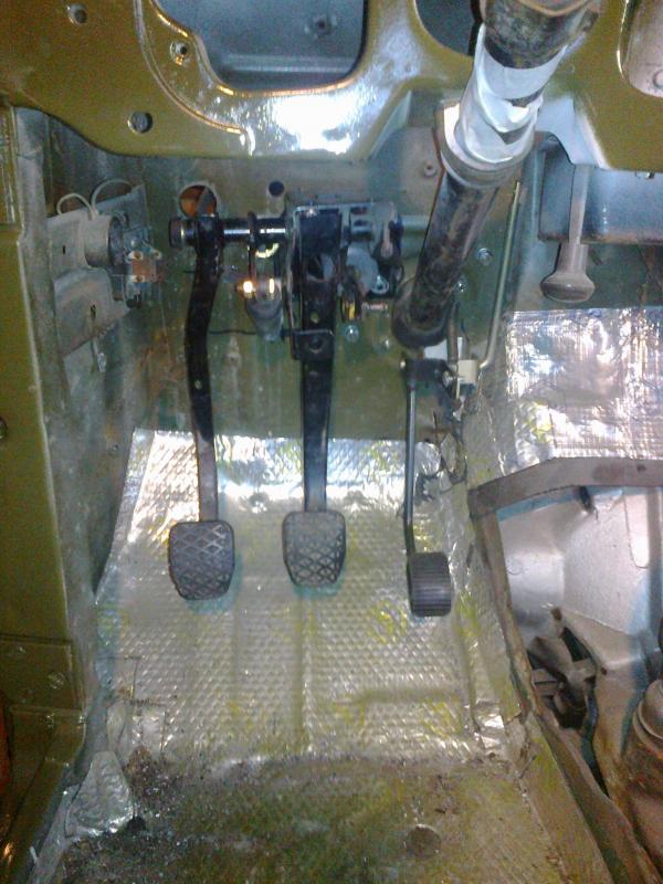

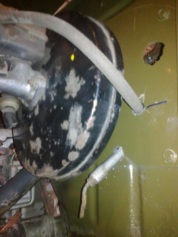

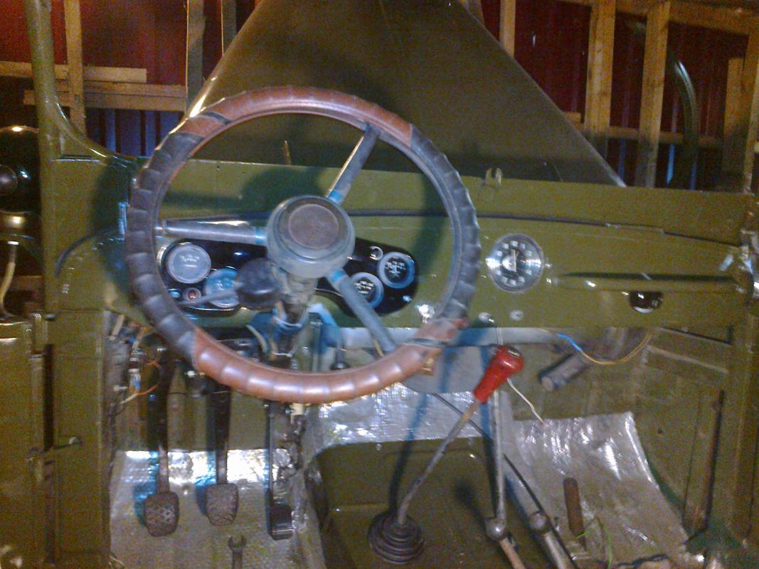

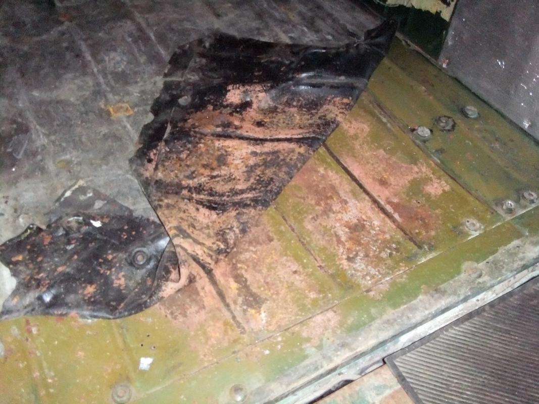

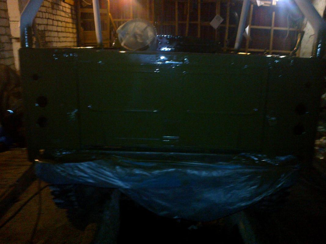

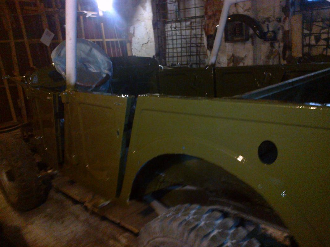

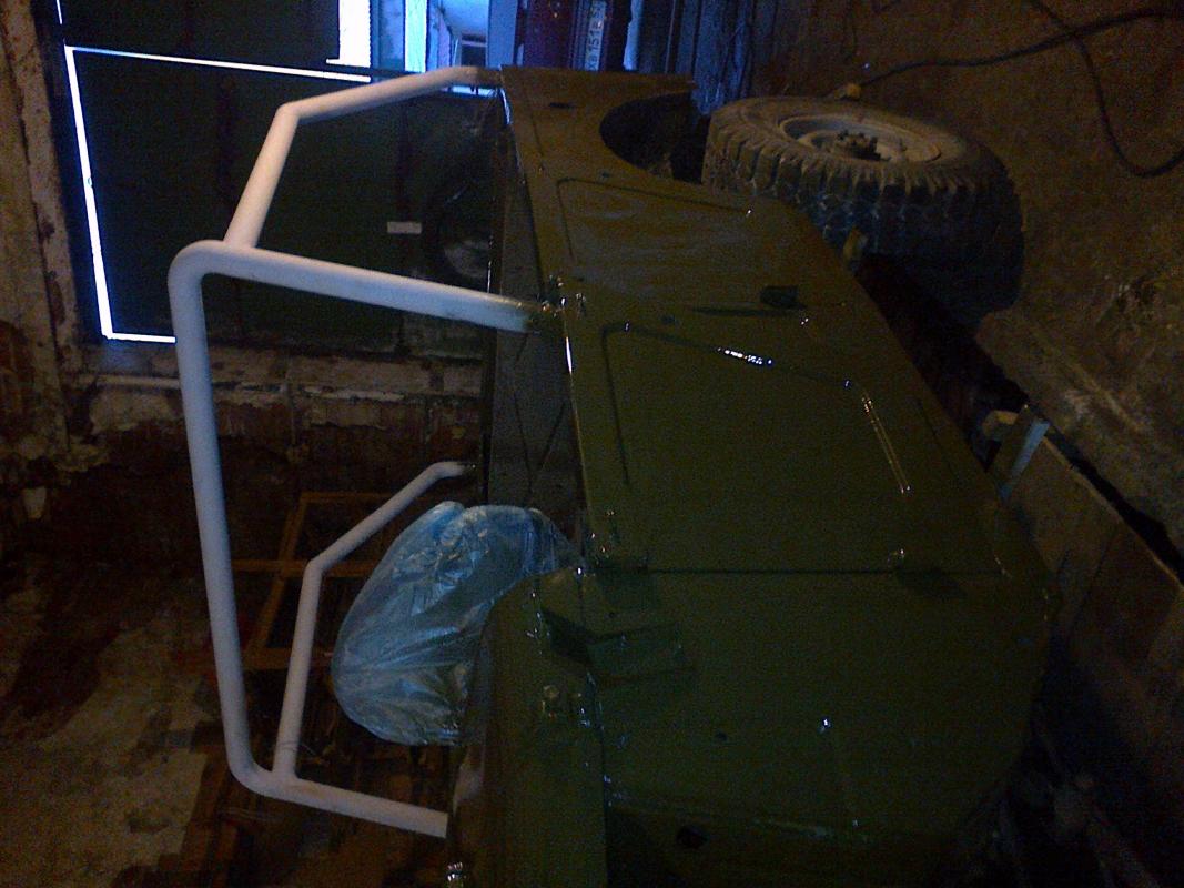

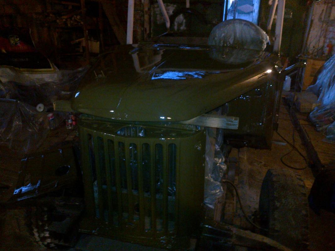

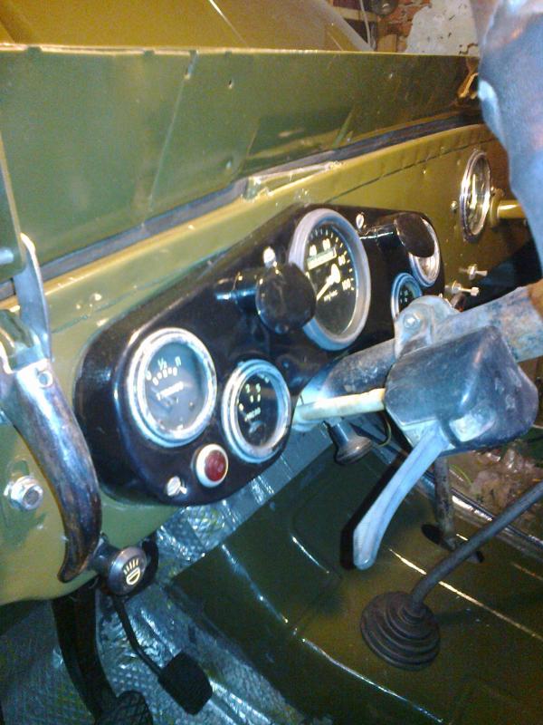

@drenalin 4 859 Жалоба Опубликовано: 1 марта 2013 (изменено) Сегодня чуток нафоткал во время работы. Долго думалось на сколько лифтовать и надо ли это вообще. Решил, что надо. Сперва присовокупил Газелькины серьги. Потом планировал лифтануть кузов от рамы. Но после того, как водрузил лодку на место понял что в прЫнцыпе уже "достатошно одной таблэтки". Вот эту таблэтку и вдрючил в виде полиуретановой прослойки толшиной всего 15 мм, как грится для успокоения души. Заднюю полку багажника давно уже решено было ликвидировать , для организации там более значимого пространства. В дальнейшем планируется вдрючить туды два боковых складывающихся седла. Передние полики и стенку моторного отсека со стороны салона проклеил противошумкой "Вибропласт" Результат пришелся по душе. При помощи фена фольгированный битумно-каучуковый лист повторил полностью рельеф кузовной детали и прилип намертво Пока шла работа,мой молчаливый друг завгар - кот Василий контролировал процесс Иногда делал замечания, типа - " Чо за накуй, крыло ржавое?! Шкурить будешь,понил,не? А я тем временем вспоминал как пахнет шпатлевка. Выбрал БОДИ с аллюминиевым наполнителем. Много шпатлёвки не понадобится. Всего пара мест , где сварные швы, Как будет вести себя при обработке- посмотрим. Отчитаюсь. Вобщем вот как-то так. Завтра с утряни опять туда. Есть стимул - в мае поехать, так,что бум прилагать все усилия. Переоделся, вышел к машине. Ах ты ёптыть! Вот тебе и первый день весны! Изменено 1 марта 2013 пользователем @drenalin GAZ 3 Цитата Поделиться сообщением Ссылка на сообщение Поделиться на других сайтах

speedoff 3 826 Жалоба Опубликовано: 1 марта 2013 Каркас по типу Юриного сделан? Чертежи есть или все на глаз? Цитата Поделиться сообщением Ссылка на сообщение Поделиться на других сайтах
@drenalin 4 859 Жалоба Опубликовано: 1 марта 2013 Вот я щас писал 10 минут ответ тебе ,Дим. Написал много, и ставя точку, понял что мой сабж улетучился в атмосфэру не сохранившись. Писать всё вновь неохота Поэтому буду теперича писать коротышами Ибо админ, подозревает меня в некомпетенции и ложных жалобах вот Цитата Поделиться сообщением Ссылка на сообщение Поделиться на других сайтах
