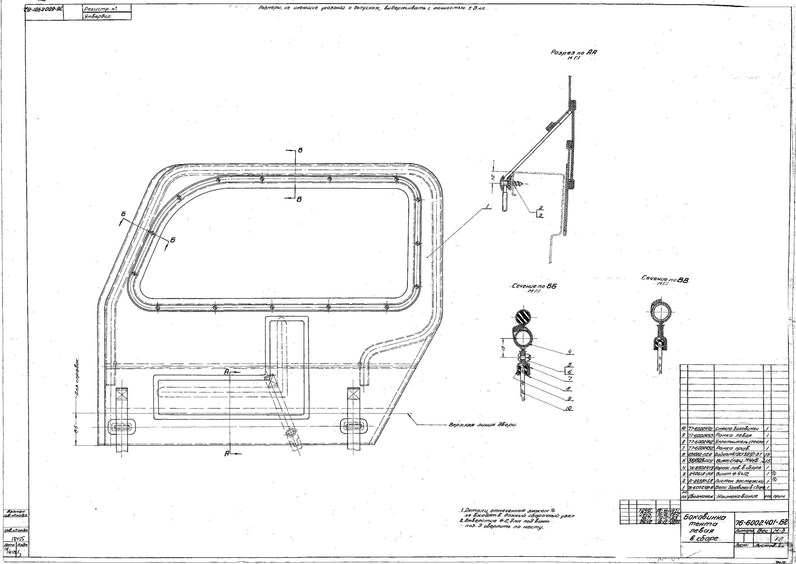

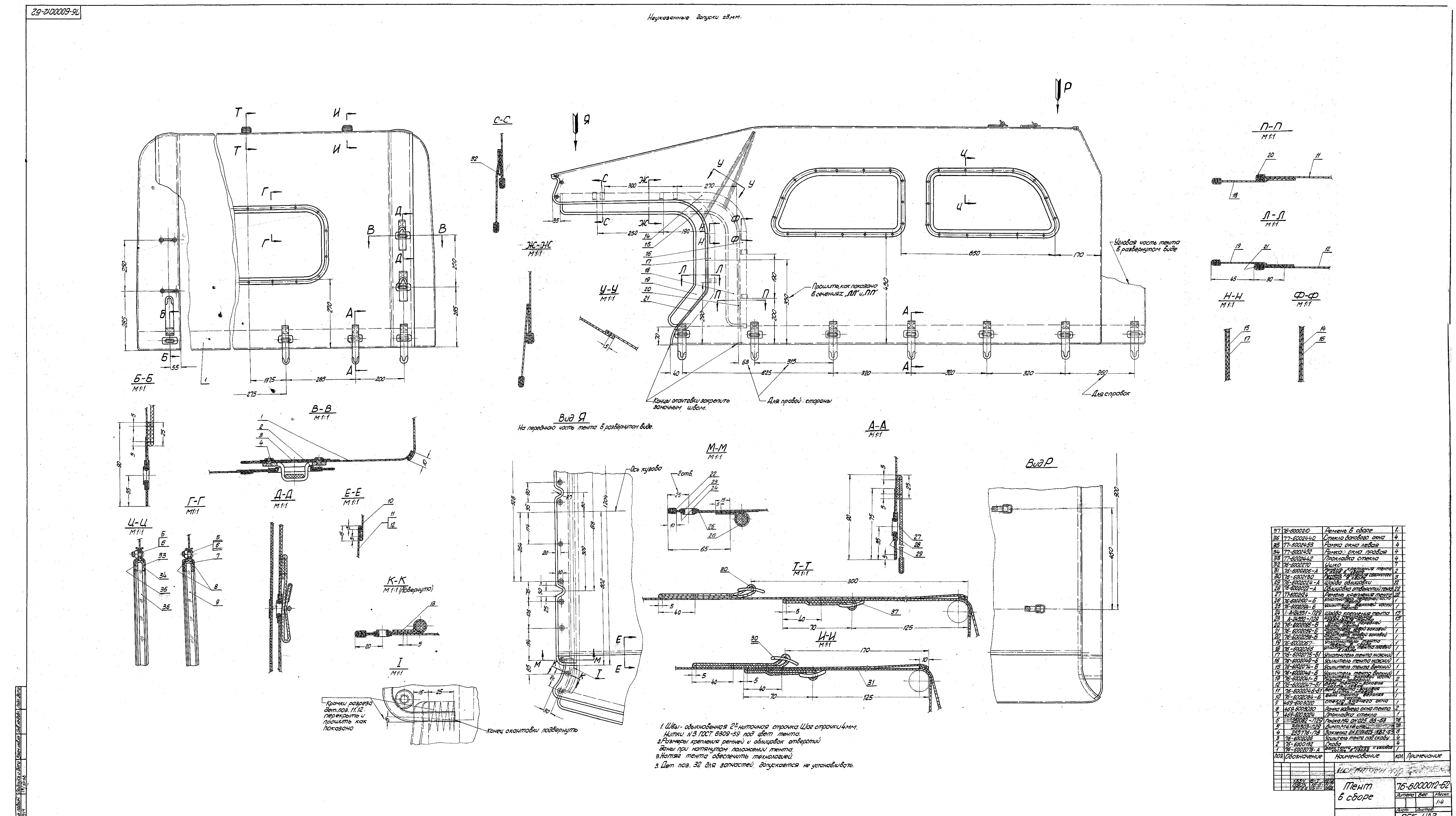

Здравствуйте! Такое устроит? Здесь и 69 и 69а.
