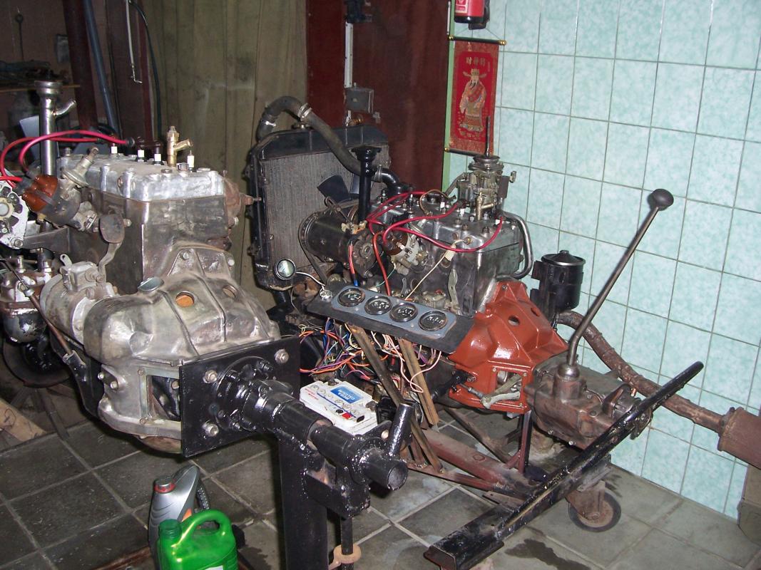

hunx703 1 Жалоба Опубликовано: 31 января 2012 (изменено) Да наверное я перепутал.Просто очень давно не лазил в КПП.По переделке ступицы: проще вырезать новые регулировочные шайбы(из консервной банки),чем перетачивать ступицу.Повторюсь: если она не имеет продольного люфта,ничего не зависит.В этом можешь не сомневаться.А какая изначально была проблема?http://photo.qip.ru/users/hunx703/150361379/158846322/ Это моя КПП после покупки машины.Она практически новая,просто стояла вместе с машиной много лет на улице.Визуально,по зазорам между синхронизаторами,так должно быть.Да выемка на муфте должна смотреть на первичный вал. Изменено 31 января 2012 пользователем hunx703 Цитата Поделиться сообщением Ссылка на сообщение Поделиться на других сайтах

hunx703 1 Жалоба Опубликовано: 1 февраля 2012 Нет смысла заморачиваться.Если хочешь послушать:1.Сточить выработку со стороны стопора.2.Проверить,лучше поставить новую,шайбу со стороны шестерни второй передачи. 3.Из обыкновенной консервной банки вырубить одну или две зубчатые шайбы и поставить со стороны стопора.Стопор перед установкой проверить на выработку,он должен плотно садится в канавку.Его можно перед установкой (без фанатизма)ударить(посадить)с торца молотком,короче стопор должен плотно сидеть на своем месте.Продольный люфт ступицы категорически недопустим.4.Очень важно проверить синхронизаторы:смазать маслом и посадить на конусную часть.Они не в коем случае не должены доходить в плотную до зубчатой части шестерни и первичного вала 2-3 мм. 5.По поводу сверления:твоя ступица под другие сухари их и надо ставить.Работает 100% одинаково.Сухари держатся пружинными проволочками в форме полумесяца с крючечком на кончике, с обоих сторон ступицы.Они тоже делаются элементарно. Цитата Поделиться сообщением Ссылка на сообщение Поделиться на других сайтах
