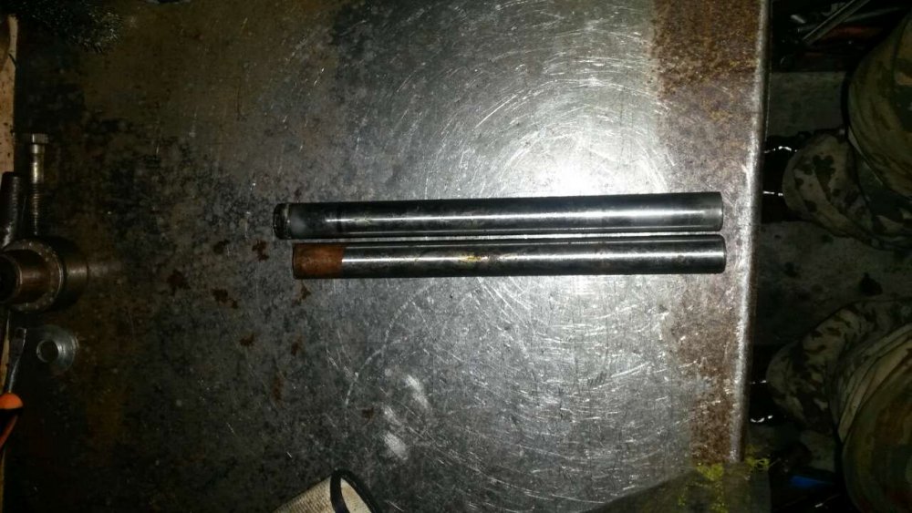

Хелп, хелп, в предверии парада - поломался!!!
Случилось страшное - перед крутым спуском с горы решил включить передок + пониженную, на второй передаче, начал спуск с горы, метров через 20 авто заглохло и остановилось... включил нейтраль на понижайке, выключил скорость, потом кое как включил первую, спустился с горы, вторая перестала включаться, задняя, первая и третья включаются.

Угостили отремонтированной коробкой . Ремонтёр вроде как грамотный делал. Лежала в загашнике год или два. Когда поставил, передачи включались плотно слегка туговато и четко. Выехал на дорогу. Третья вылетает. Разбираться, испытывать было некогда. В выходные только машине попадаю. Может это быть из за того, что фиксаторы застоялись, подзакисли? Или сразу снимать и в ремонт?
