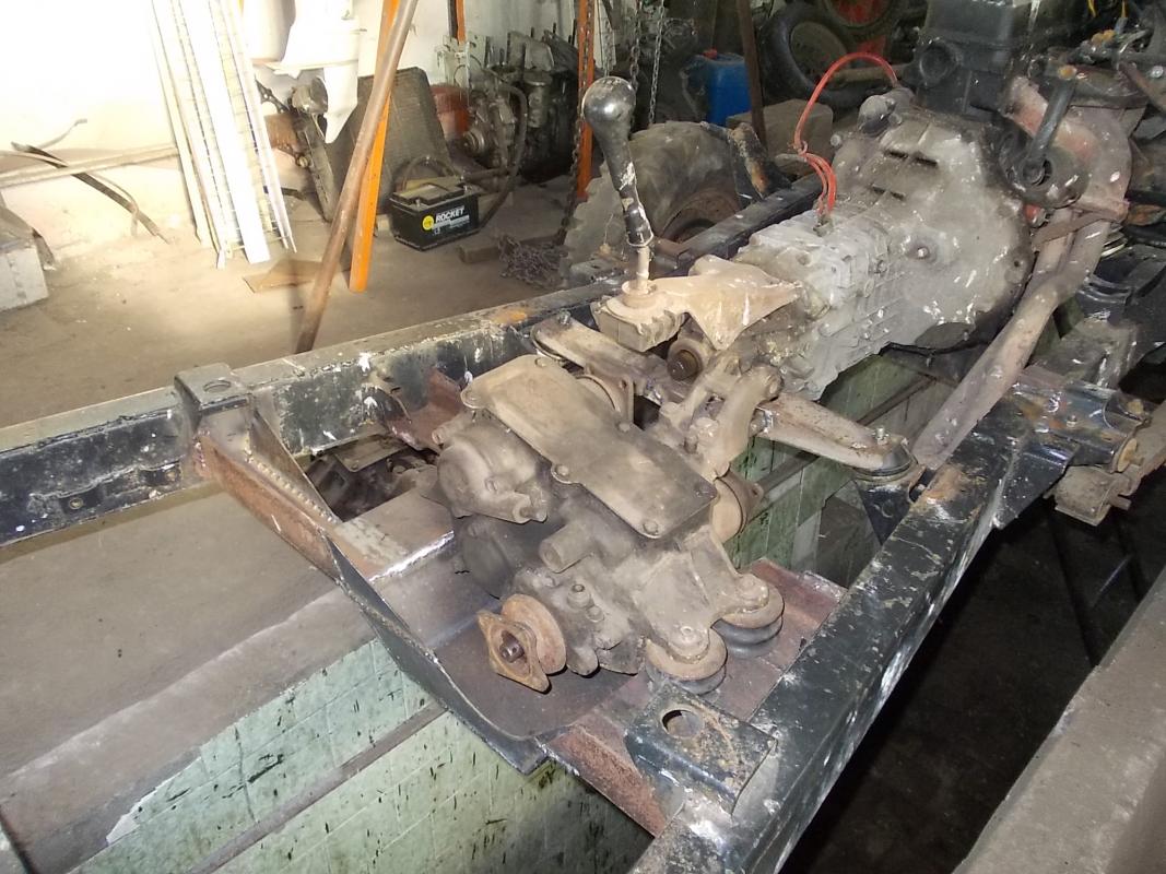

ПИЛлАУ 485 Жалоба Опубликовано: 14 января 2013 Фото установки рк69 на раму уаз469,а заодно и разворот рессоры(рама старого образца). 2 Цитата Поделиться сообщением Ссылка на сообщение Поделиться на других сайтах
