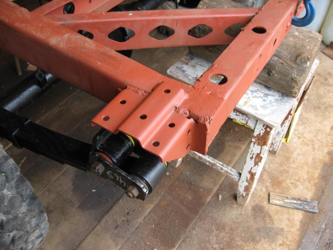

nomberone469 1 Жалоба Опубликовано: 19 марта 2013 Леха86!Я на форуме человек новый,но по твоим фоткам углядел...Рессоры стоят не уазовские малолистовые,а с обычной ВОЛГИ.Тот,кто прилепил туда эту рессору ошибся.Хотел поступить хитрозадо,но так не бвает.Кронштейны под волгорессору на уазораму перевариваются что передние,что задние,но это под УАЗА.И ставить лучше с универсала(6-ти листовые,а не с седана 5-ти)Есть на уазбуке человек,Дима МОНСТРОХОD,который эту приблуду сделал.По его чертежам делал своего первого УАЗа на волгорессорах.Косяк их в том,что после них все остальные машины ---просто табуретки по мягкости.Кстати грузоподъемность страдает не сильно. Цитата Поделиться сообщением Ссылка на сообщение Поделиться на других сайтах
Evgen 72 171 Жалоба Опубликовано: 19 марта 2013 Фотки. что то судя по фоткам это вовсе не ханторовские мололистовые больше похожи на волговские или от какого небудь нового каблучка ваз или ижа Цитата Поделиться сообщением Ссылка на сообщение Поделиться на других сайтах
Evgen 72 171 Жалоба Опубликовано: 19 марта 2013 Леха86!Я на форуме человек новый,но по твоим фоткам углядел...Рессоры стоят не уазовские малолистовые,а с обычной ВОЛГИ.Тот,кто прилепил туда эту рессору ошибся.Хотел поступить хитрозадо,но так не бвает.Кронштейны под волгорессору на уазораму перевариваются что передние,что задние,но это под УАЗА.И ставить лучше с универсала(6-ти листовые,а не с седана 5-ти)Есть на уазбуке человек,Дима МОНСТРОХОD,который эту приблуду сделал.По его чертежам делал своего первого УАЗа на волгорессорах.Косяк их в том,что после них все остальные машины ---просто табуретки по мягкости.Кстати грузоподъемность страдает не сильно. извиняюсь что повторился по поводу волгорессор просто отписался до конца не дочитав Цитата Поделиться сообщением Ссылка на сообщение Поделиться на других сайтах
LEXA 86 10 Жалоба Опубликовано: 1 апреля 2013 Вообще в магазине они шли как хантеровские, может чего продавцы и напутали. Все равно уже поставил, после установки ДВС и кузова посмотрим что и как. Спасибо за наблюдательность. Цитата Поделиться сообщением Ссылка на сообщение Поделиться на других сайтах
nomberone469 1 Жалоба Опубликовано: 7 апреля 2013 Леха!Дозырил я.Только задние Волга.Перед обычный УАЗ.Разница будет ощутимая. Через пару недель тоже буду товарищу менять раму на уазовскую(скорее всего с установкой волгорессор по кругу)если да,то фоты обещаю на обозрение. Цитата Поделиться сообщением Ссылка на сообщение Поделиться на других сайтах
