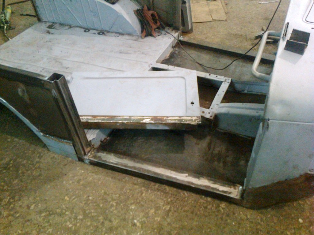

Махновец 30 Жалоба Опубликовано: 1 апреля 2013 Пока особо нечего показать, пластическая хирургия идет полным ходом В поиске заднего левого крыла от 69А без выемки под запаску Цитата Поделиться сообщением Ссылка на сообщение Поделиться на других сайтах
TIGER 508 Жалоба Опубликовано: 1 апреля 2013 Дольше искать будете. Проще выемку выровнять. Цитата Поделиться сообщением Ссылка на сообщение Поделиться на других сайтах
Емеля 288 Жалоба Опубликовано: 1 апреля 2013 Молодец! Резво продвигается дело! И рассказ шикарный! Цитата Поделиться сообщением Ссылка на сообщение Поделиться на других сайтах
