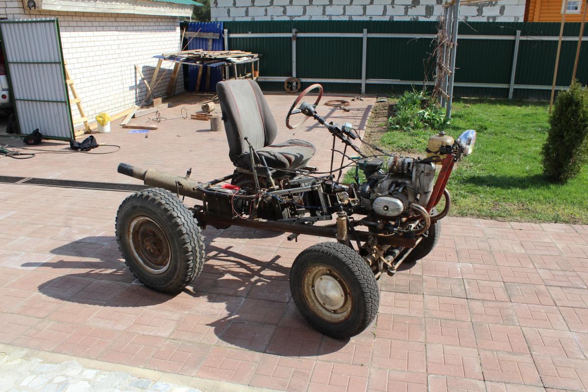

Martin69 71 Жалоба Опубликовано: 18 октября 2013 Прошлой зимой собрал тракторок, пока на дороботке. Но ездит и поворачивает самомтоятельно уже! 1 Цитата Поделиться сообщением Ссылка на сообщение Поделиться на других сайтах
