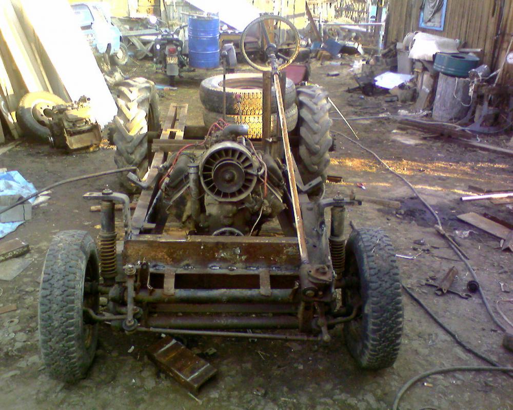

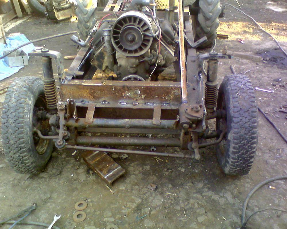

Лет десять назад пришла в голову мысль построить быстросъёмный передок для мотоблока,чтобы не ходить за ним во время пахоты.Тогда ещё сбор и сдача чемета не были так актуальны,всё нужное быстро нашёл на окрестных свалках.Рулевое собрал из деталей "зазика",а на передний мост пошли два куска рам с рулевыми колонками и траверсами от ИЖей.Управление движением вывел тросиками на педали.Поставил ногу-поехал вперёд или назад,убрал-остановился.Управление оборотами тросом капота от "газели" справа на сиденье.
Сгородил навеску с конным плугом,попробовал пахать-на железных колёсах он легко потянул!
Но вот манёвренность не очень,посему я это дело забросил.Зато это чудо-юдо пригодилось для первоначального обучения моих племянниц вождению.Скорость маленькая,а рулится как авто,навыки маневрирования и разворота задним ходом отрабатывать хорошо.
Сейчас одолжил передок знакомому,гоняет из деревни в лес.
